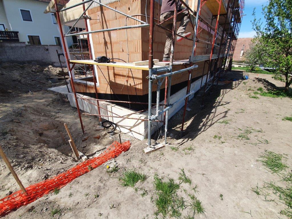

Ok Anbei ein Foto, der orange Uain wurde wieder aufgestellt, aber in Verlängerung dieses ist wie gesagt die Minibaugrube nicht abgesichert. Weiter hinten ist eben auch ein Fenster und eine Türe die gar nicht abgesperrt sind und man so in das Haus hinein gehen könnte.
Es gibt leider unzählige Themen mit dem Nachbarn, Flur schaden, Miete für das Grundstück. Dreck usw.
Wir waren letzten zu 6 bei dem Nachbarn am Grundstück und haben den "verdichtete" Boden aufgelockert und alles ausgesiebt damit ja kein Ziegelstück vom Abbruch drinnen ist.
Aber das wären andere Themen vorrangig gehts mir wirklich um die Absicherung, da dies einer der Wenigen Punkte ist bei den ich den Nachbarn verstehe und ich eigentlich den Baumeister dazu bringen will endlich etwas mehr zu machen. Da sich sonst die anderen unnötigen Themen nie beruhigen.

  •  BAULEItEr
16.5.2021  (#7)
Benni41 schrieb: Ich bin selber mein Baustellekoordinator
Benni41 schrieb: Leider bin ich überwiegen in Tiefbau tätig
Das wird dem Richter nicht interessieren.
Benni41 schrieb: Wir bauen quasi Vollständig an die Grundgrenze.
Schutznetz?? Herr Baustellenkoordinator!

Rein rechtlich hast du dafür sorge zu tragen dass kein Unbefugter die Baustelle betritt!
Der Begriff Bustelle endet nicht an einer Grundgrenze!
Wenn von deinem Gerüst etwas runterfallen kann dann ist eben Nachbarsgrund auch Baustelle, dass heißt entweder auf Nachbarsgrund eine Absperrung so weit vom Gerüst weg damit nichts mehr jemanden erschlagen kann oder eben ein Schutznetz.
Aber welchen Sinn soll ein ein Meter Hoher Zaun haben?
Ganz ehrlich wenn dass mein Grundstück wäre  würde ich dir genau einen Tag Zeit geben um ein Netz anzubringen.
Der Garten ist ja quasi für Kinder unbenutzbar.
P.s. Beim Gerüst fehlen teilweise Fuß-mittel-und Brustwehren.
Baustellenzaun kostet 8€ der Laufmeter
und Schutznetz 20 Cent  der m2 wenn ich mich nicht irre.

Der Bauherr, als Privatperson, haftet mit seinem privaten Vermögen.
  •  AndiBru
16.5.2021  (#21)
Um zurück zum Thema zu kommen, der Bauzaun kostet nicht die Welt warum stellst nicht einfach einen hin und verkaufst ihn dann weiter?????
Dann hast Ruhe und es schadet nicht.
Hier und da muss man auf Streithähne zu gehen.
