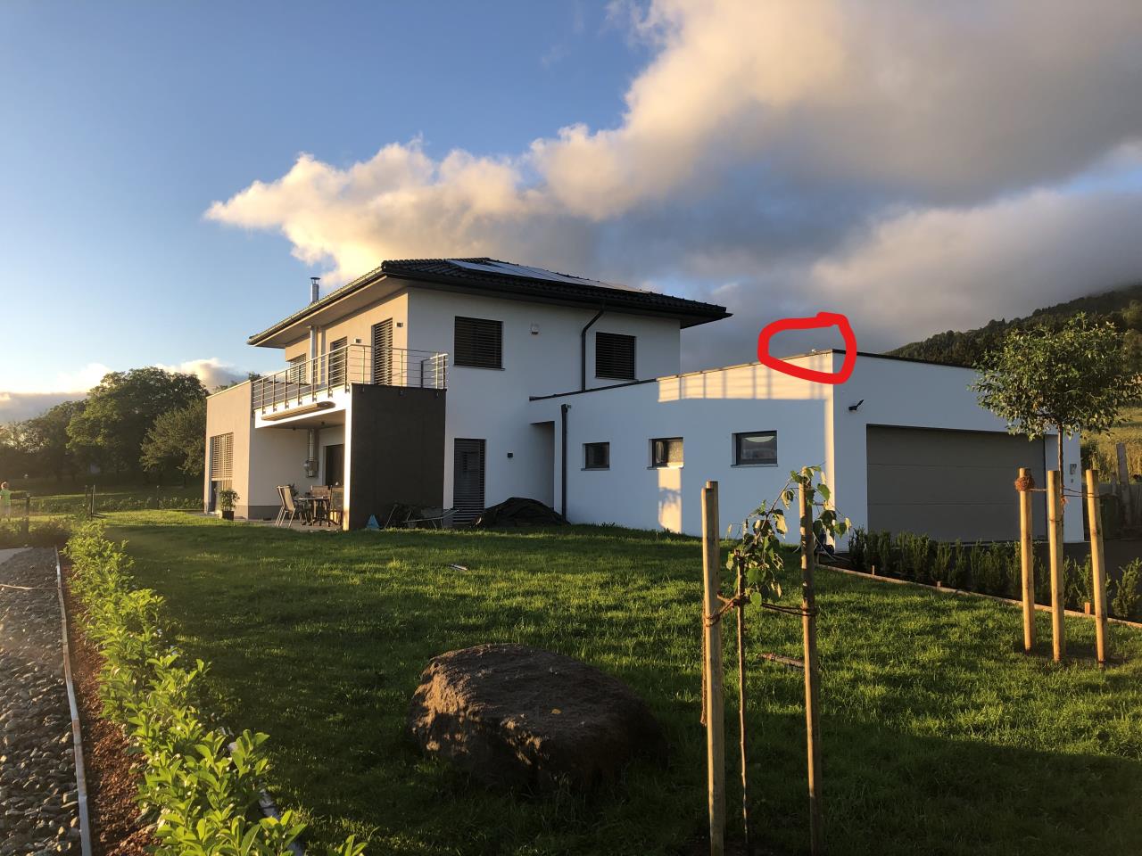

..oder falsch montiert. Wo und in welcher Höhe ist er montiert? Hast evtl. ein Foto vom Montageort? |
Ist an der Ecke am Garagedach montiert und genau richtung Süden ausgerichtet Ja ist die Wetterstation Das die Zyklen im langen Intervall eingestellt sind glaube ich nicht da ich vor wenigen Tagen mal versucht habe mit dem Kompressor und der Luftpistole von unten auf den Sensor in einem Abstand von ca. 80cm geblasen habe. Es hat danach nach wenigen Sekunden 7-8 km angezeigt was mir aber auch sehr gering vorkommt |
Ich bin nicht wirklich ein Fachmann bei Wetterstationen, aber als wir unsere gekauft haben hat der Verkäufer gemeint, der Aussensensor sollte mindestens 2 Meter über dem Boden bzw. bei Montage auf dem Dach, 2 Meter darüber montiert werden. Er hat mir auch gesagt, dass die meisten Messfehler durch falsche Montage entstehen. Meine ist zwar 2 Meter über dem Boden montiert, jedoch die Windgeschwindigkeit kann auch nicht stimmen. Jedoch ist mir persönlich die Windgeschwindigkeit eher egal. Wir haben möglicherweise auch den falschen Aufstellungsort (zu nah am Haus) gewählt, aber wenn Du weiter weg bist hast evtl. dann das Problem, dass der Funkempfang nicht mehr, oder zu schwach vorhanden ist. |

Ja, ein Abstand ist nötig, damit genaue Werte rauskommen. Bei meiner MDT steht im Handbuch auch, dass eine Mastmontage zu bevorzugen ist. So wie bei dir, direkt an der Fassade und tlw. im Windschatten des Hauses, werden die Werte sicher stark von der Realität abweichen. Bist du dir sicher, dass die Ausgabe in km/h und nicht m/s ist? Wobei 7m/s auch nur ca. 25km/h wären, was für deinen Drucklufttest zu wenig sind. Da könnte tatsächlich der Sensor defekt sein. |
Knx wetterstationen geben fast alle m/s aus. Die jung kenn ich nicht, aber die neue gira, alle merten und elsner, mdt. Meine hängt zb auf einer Mastverlängerung von meiner Sat schüssel. Sollte immer ganz oben sein. Ansonsten bekommst du keine sinnvollen werte.. überhaupt nicht bei den neuen mit Ultraschallsensor,- die kein Windrad mehr haben. Wie Chrismo sagt Windschatten oder keine gute Anströmung an den Sensor. |
