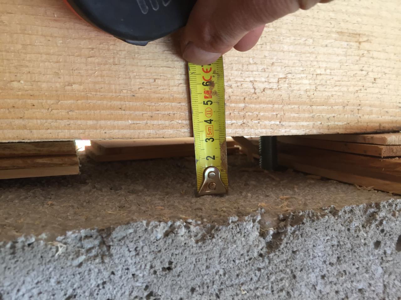

Hallo ich brauche eure hilfe.
Wie fülle ich am Besten die Spalten zwischen Giebel und Dachschallung aus? Sind ca 5-8 Cm Spalt. Auswerfen mit Mörtel oder Dämmung?
Der Dachstuhl wird noch ausgebaut und ausgeblasen an der Außenwand kommen 18cm Dämmung.
Zwischen Mauerbank und Beton habe ich teilweise größerer Spalten bis 10cm. Soll ich die  ausmauern und auswerfen? Oder mit Dämmung ausfüllen. Kleiner Spalten bis ca. 1cm mit Pu Schaum ausfüllen?

😬 sollten die Fusspfette nicht auf dem Ringanger aufliegen?
  •  Daniel50s
Do it yourself-Anleitung 15.5.2021  (#2)
Die Fußpfette liegt auf Holzdistanzen auf mal mehr 15cm mal weniger 1-3cm Spalt zwischen Ringanker und Fußpfette.
Sollte sie direkt auf dem Ringanker aufliegen? Was kann ich jetzt nachträglich noch machen?
Ist Ausmauern und zuschmeißen dann das richtige?
lg Daniel

Natürlich gehört das alles ausgemauert.
Hätte man vor dem anbringen der Schalung erledigen sollen, als das aufrechte Stehen zwischen den Sparren noch möglich war. Auch das äußere Ausmauern vor der Mauerbank wäre viel rascher und einfacher gegangen.
Nachträglich ist das ein Murks der auch noch teurer wird.

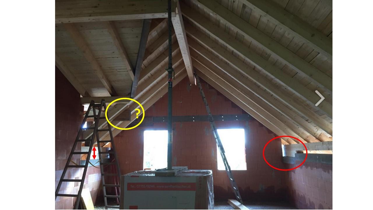

  •  Kleinermuk
16.5.2021  (#8)
Daniel50s schrieb: Die Fußpfette liegt auf Holzdistanzen auf mal mehr 15cm mal weniger 1-3cm Spalt zwischen Ringanker und Fußpfette.
Ich glaube, da dürfte einiges schief gegangen sein.  Das fängt an, dass der Höhenabstand Mauerbank und Konsole beim Ringanker nicht stimmt.  Was ist mit 15cm und 1-3 cm gemeint? Handelt es sich da um einen Zubau/Umbau  oder einen Neubau? Normalerweise liegt die Mauerbank komplett auf den Ringanker auf und ist mit diesem verschraubt.  Eine Mauerbank (Fußpfette), die komplett auf dem Ringanker aufliegt, ist in der Regel auch kleiner dimensioniert, als eine, die auf Punktfundamenten aufliegt. Das muss der Zimmerer wissen!
Man kann aus den beiden Bildern keine großen Rückschlüsse ziehen, aber mir kommt die ganze Dachstuhlkonstruktion/Ausführung ein wenig "komisch" vor.  Lustig ist auch Steher auf der Ziegelpalette für die Firstpfette. Wurde der temporär für die Aufstellung des Dachstuhls benötigt, oder bleibt  die "Konstruktion" bestehen.😀.

Also den Spalt zwischen Pfette und Rinkanker kann man mit Quellmörtel ausfüllen. Ist zwar ne mühsame Arbeit, so sollte aber die Pfette vollflächig auf dem Ringanker liegen können.
Wird im Holzbau öfters so gemacht, problematisch wird's nur wenn zu wenig Platz ist, um den Mörtel reinzuschieben.

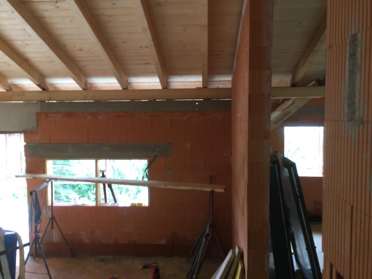

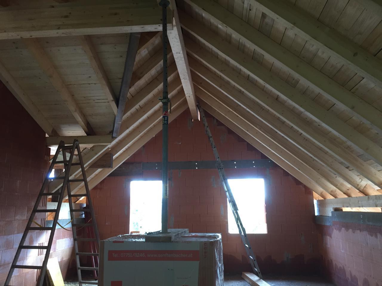

2021/2021051656777.jpg
2021/20210516172487.jpg
Der Spalt ist nicht überall so groß wie auf denn ersten Bildern.
Die Gelbe Pfette mit dem Fragezeichnen ist für das Vordach vom Balkon die Steht auf einen Pfosten Sieht man zwischen der Leiter und am anderen Ende auf dem Ringanker.
Roter Kreis da haben sie die Fußpfette auf gedoppelt weil das Vordach fast 2 Meter vorsteht.
Der Steher auf der Ziegelpalette ist nur Provisorisch dort kommen noch zwei Stahlstützen.

Auf denn Bild was Kleinermuk Rot eingereist hat ist die untere Mauerbank wo die Auf gedoppelte Mauerpfetten aufliegen 3 cm zu hoch. Und die Mauerbank wo dann nur noch eine Mauerpfette aufliegt 5 cm zu niedrig.
Ergibt also in diesen Bereich einen Spalt von 8 cm Gesamt.
Die restlichen Mauerbänke passen laut Plan. Wurden aber auch 3 cm unterfüttert weil eben die einen Mauerbank um 3 cm zu hoch ist.

  •  Daniel50s
16.5.2021  (#21)
Die Firstpfette steht zur zeit noch Provisorisch auf einen Doka Steher.
Am ersten Bild ersichtlich. Dort in diesen Bereich bekomme ich noch zwei Zwischenwände und zwei Stahlträger für die Firstpfette.
