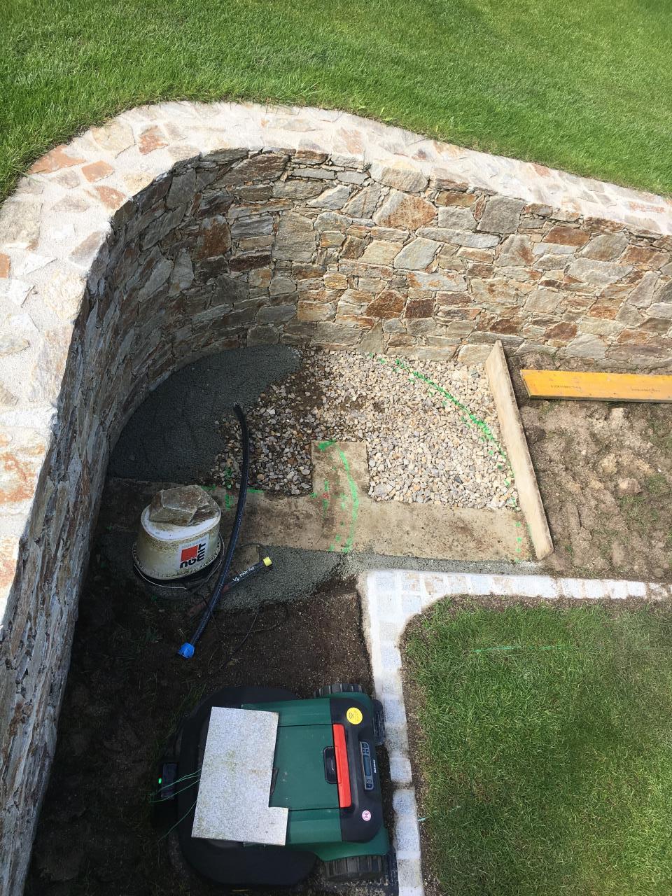

Im Frühjahr heuer ging es mit den Pfeilern der "Schnecke" los. Das Einrichten war sehr aufwändig: Etwas Rundes mit mehreren unterschiedlichen Radien in etwas ungleichmäßig Rundes mit einem anderen Radius einpassen, passende Distanzen und Winkel zwischend en Pfeilern, dazu unebene als auch abgeschrägte Oberflächen - das hat sehr viel Zeit benötigt und ich war froh, als das geschafft war und das Ergebnis dann auch tatsächlich gepasst hat:

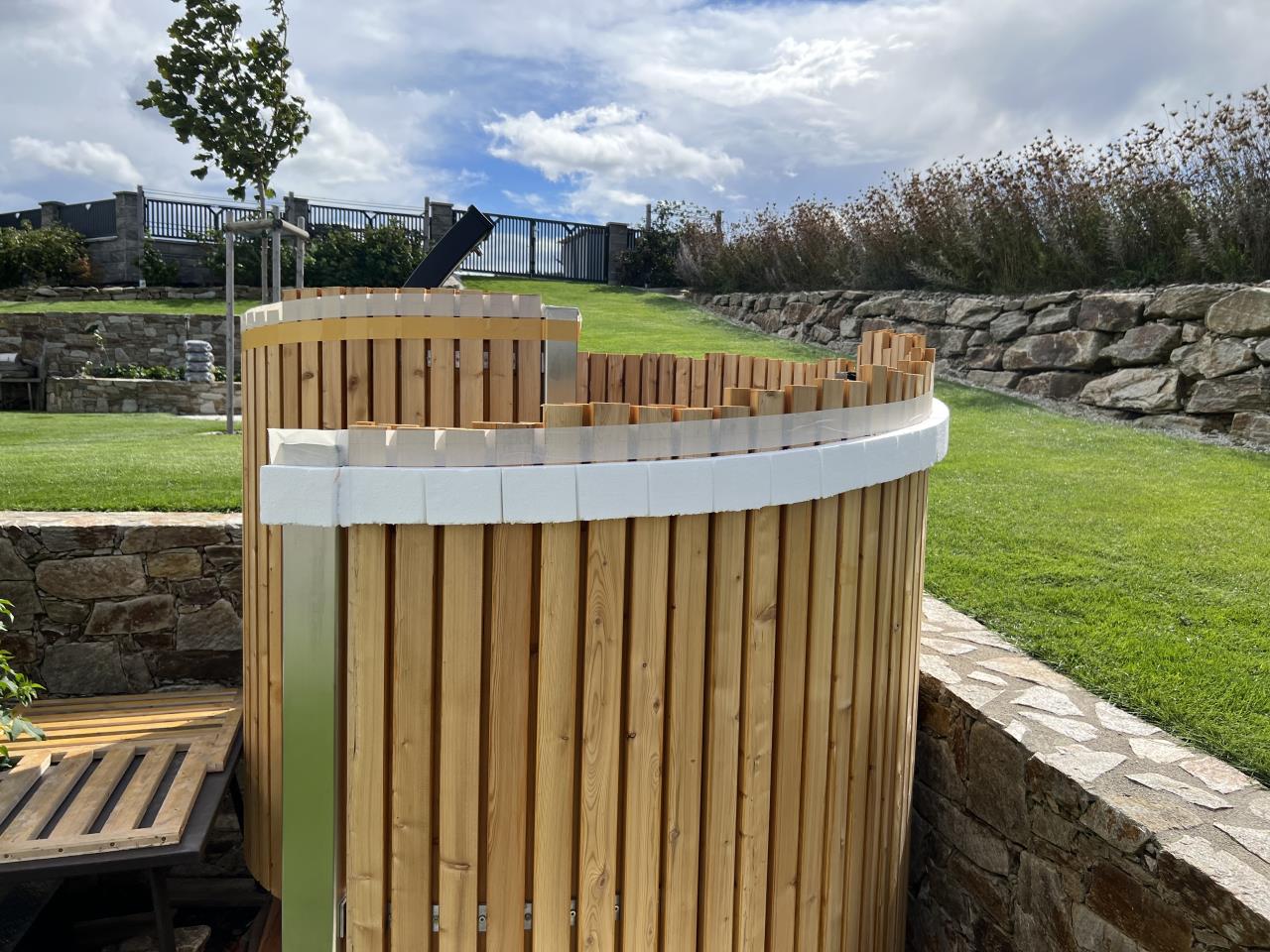

Als die Verkleidung dann fertig war, stand die nächste sehr knifflige Aufgabe an: Das Abschneiden des oberen Endes der Lärchenlatten. Der ansteigende Verlauf dieses Schnitts war das geringere Problem. Aber wie schneidet man eine zweilagige Verkleidung in Form eines Zylinders? Den ursprünglichen Plan - eine Tauchkreissäge - habe ich bald verworfen und bin auf eine Stichsäge umgeschwenkt. Das war eine gute Entscheidung, hat aber trotzdem einige Probleme gemacht, die ich aber einigermaßen kaschieren konnte. Spannend war die Frage nach einer Führung, damit es möglichst gerader, sauberer Schnitt wird. Die Lösung war: Doppelseitiges Klebeband plus Streifen von Rolljet-Resten!
2022/20220916109823.jpg
2022/20220916900038.jpg

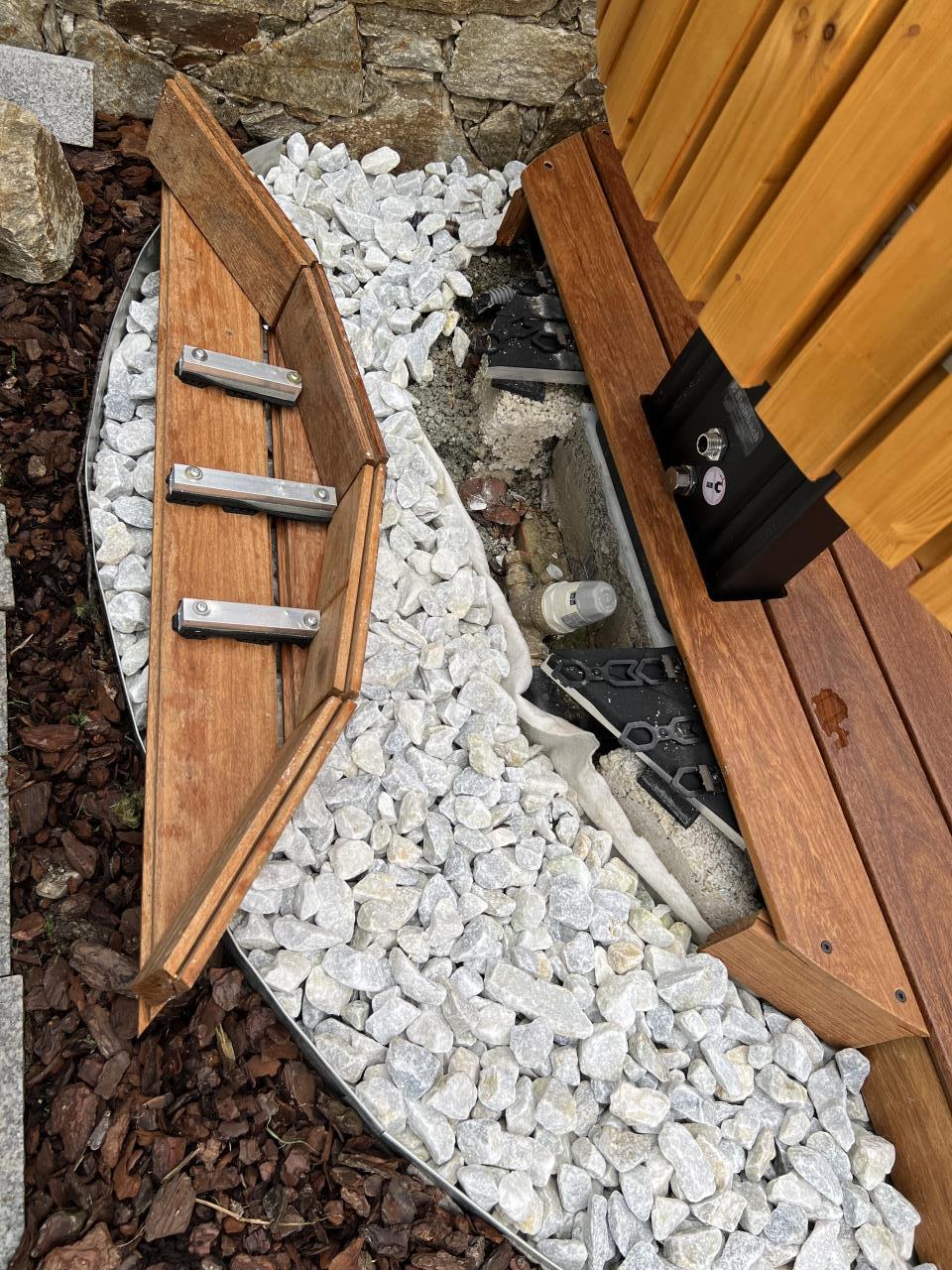

2022/20220916537557.jpg

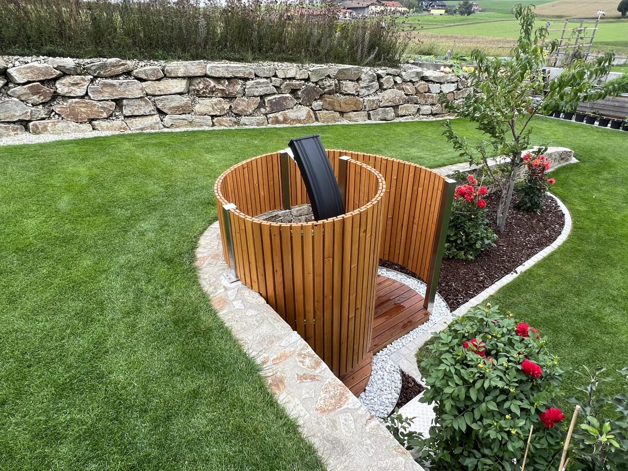

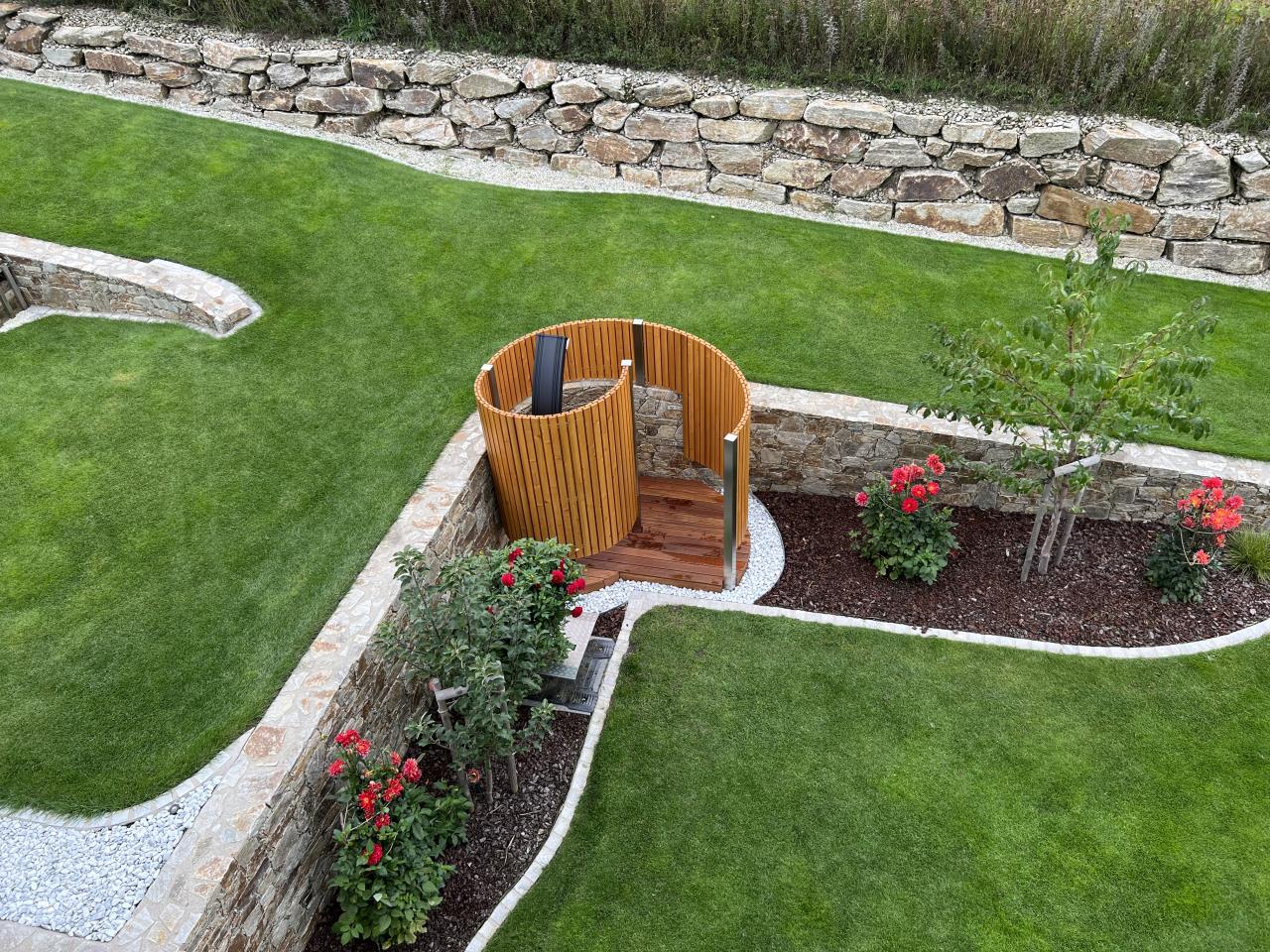

Der Rest ging dann endlich einfacher von der Hand: Das Streichen des Sichtschutzes und des Bodens und das Anlegen des umlaufenden Kiesstreifens. Und seit gestern Abend ist das Ding jetzt fertig:
2022/20220916491082.jpg
2022/20220916299661.jpg
2022/20220916464556.jpg
2022/20220916644902.jpg
Ich bin recht froh, dass ich dieses Projekt jetzt als "erledigt" markieren kann. Vermutlich bin ich nicht die einzige hier, die sich einiges vornimmt und plant - und dann dauert das im Endeffekt alles so viel länger, als man gedacht hat ... 😝 Aber jetzt ist es geschafft und ich kann mich den nächsten Projekten widmen. 😇
