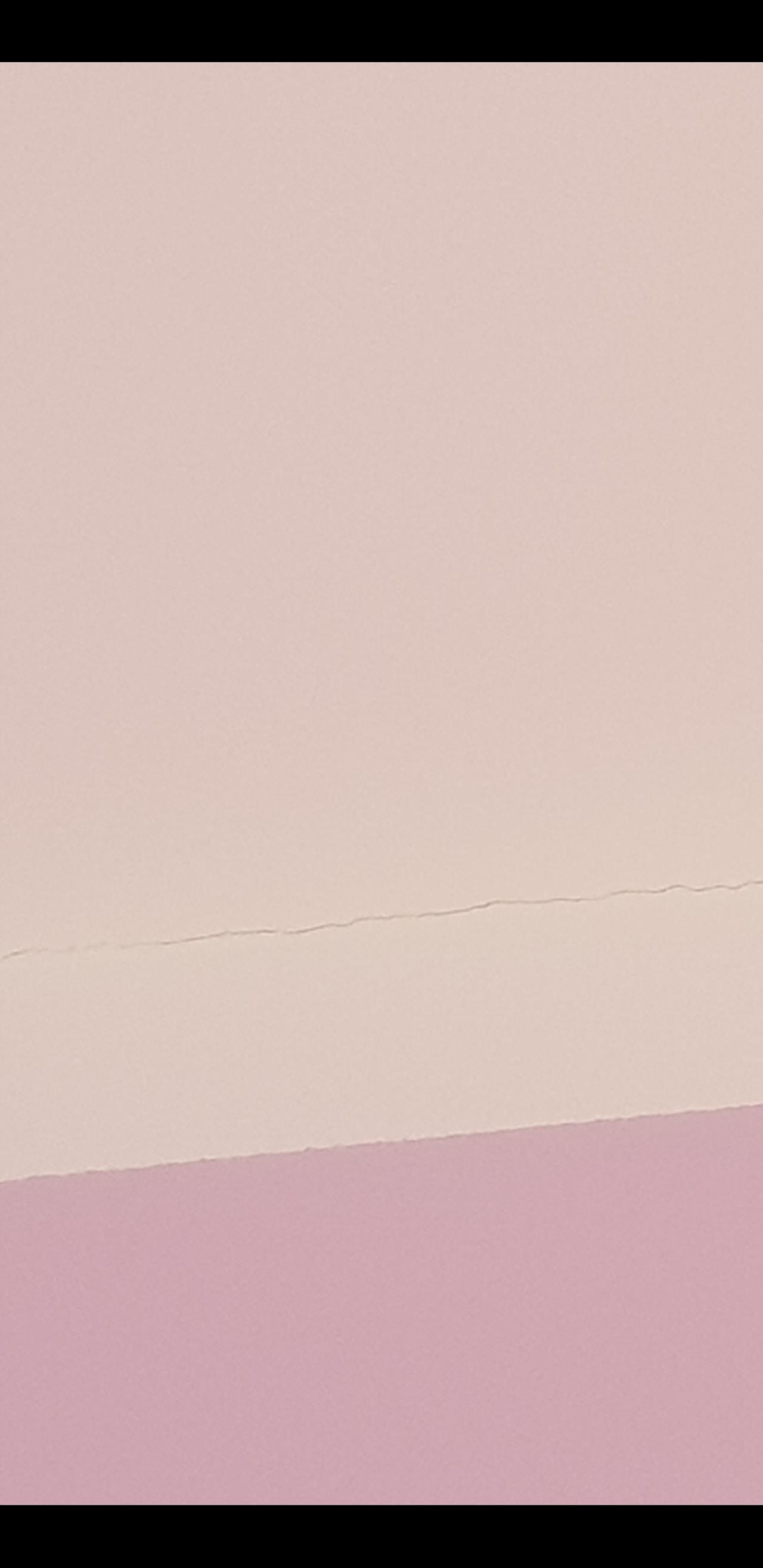

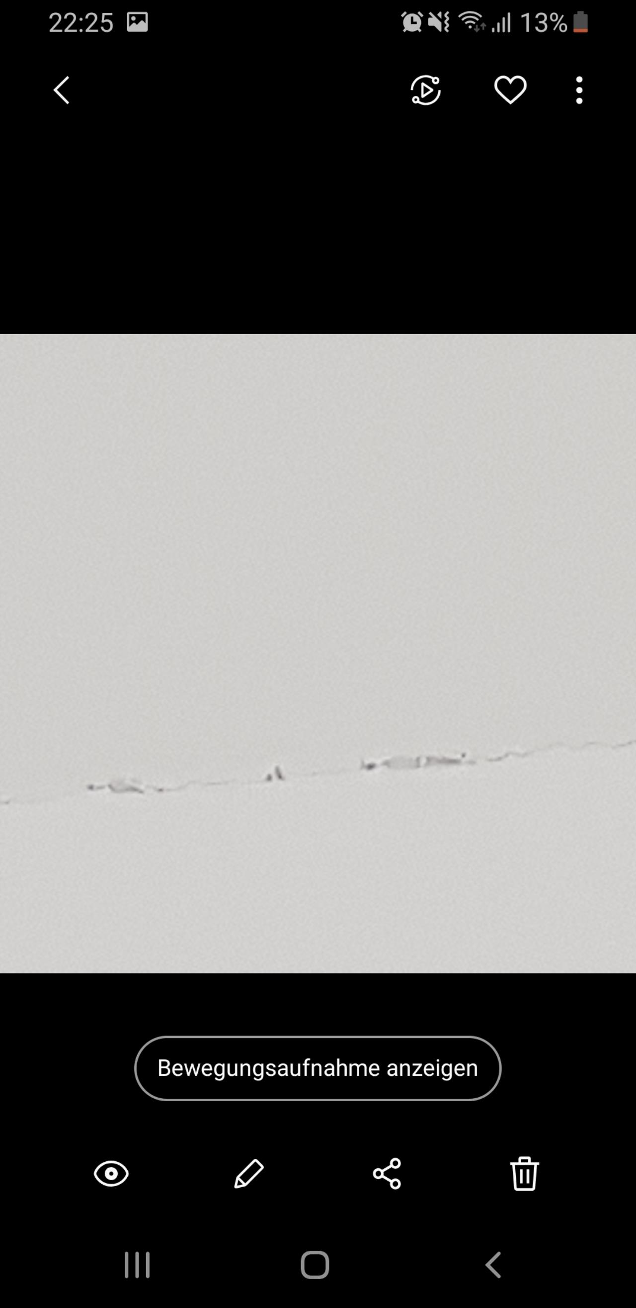

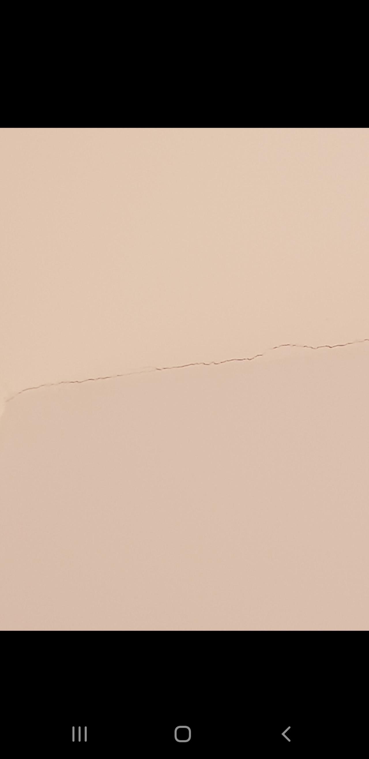

Bei uns in St Pölten war ein spürbarer Erdbeben, leider dadurch haben wir an 3 Wände sozusagen haarrisse, (siehe Fotos) soll ich mir sorgen machen? oder einfach verbessern und gut ist? Zahlt überhaupt die Versicherung? Danke

In Neunkirchen waren die Beben und in St.Pölten sind die Risse?
Ich glaube eher, die waren schon vorher da.
Kann mir da nicht vorstellen, dass die Versicherung darauf einsteigt. Acryl drüber und gut ist es, wenn es so stört

Sieht eher nach Setzungsrissen/Trocknungsrissen aus. Bild 3 ist wahrscheinlich eine nichttragende Wand, oder?
Die hab ich auch, mit einem Erbeben haben die aber eher wenig zu tun.
Sicher dass die sofort nach/während dem Erdbeben auftraten und davor defintiv NICHT da waren?
Falls ja wird es trotzdem schwer sein das zu Beweisen.

Acrylfarbe drüber und fertig, die Risse war 100% nicht da sonst hätte wir gesehn, mir geht nur ob man einfach reparieren kann oder in diese stelle putz wegstemmen und reparieren.

das kann aber durchaus sein, dass es in St. Pölten stärker spürbar ist, oder war. Hams in NÖ heute erklärt, das Wiener Becken fängt auf Grund der inneren Bodenbeschaffenheit viele Stösse ab, in St.Pölten bis Linz können die daher stärker spürbar sein, auch wenns weiter weg sind.
Mit Farbe drüberhirsln und gut ists.
