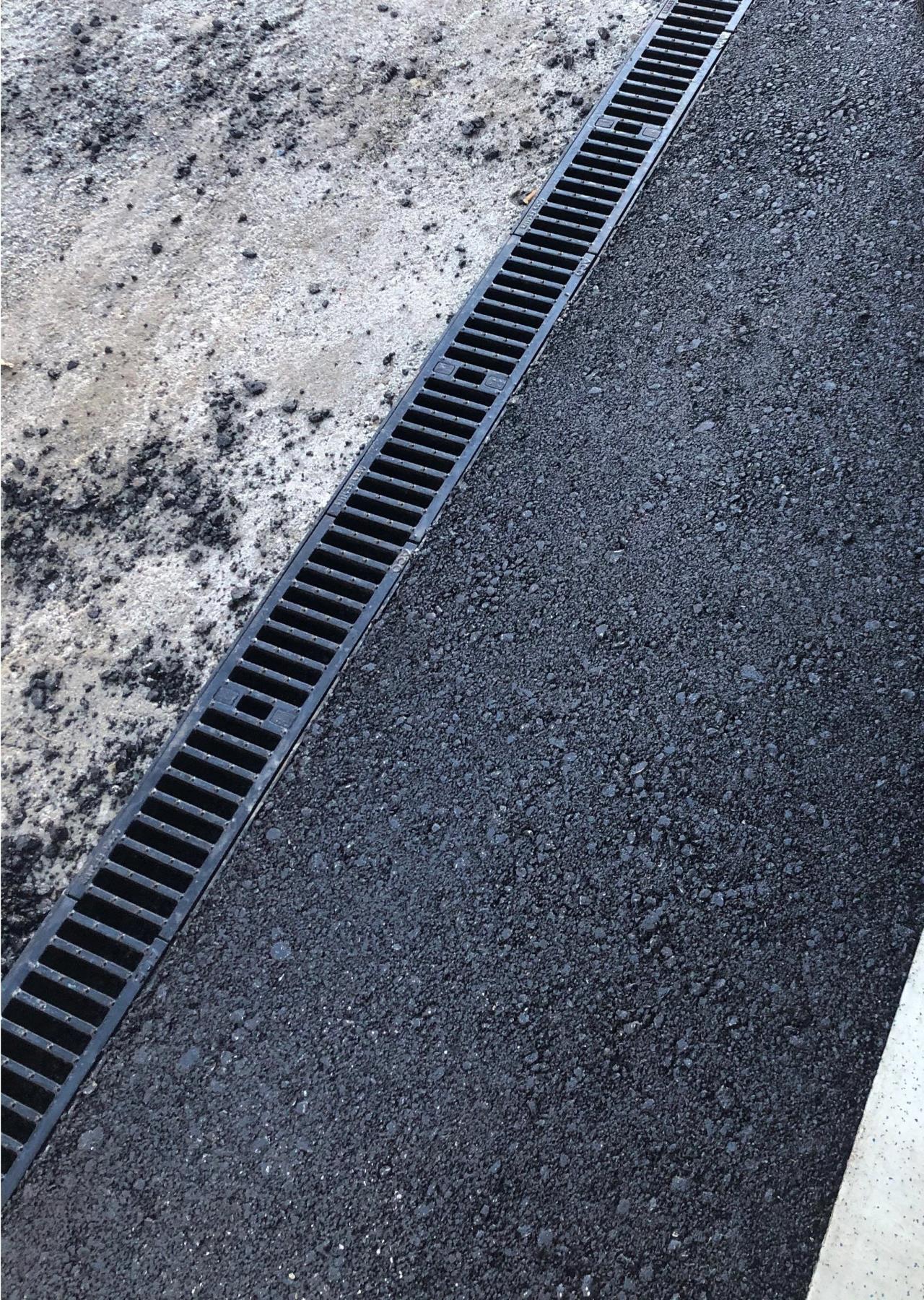

Wir haben im Herbst dieses Produkt (auch Kunstoffrinne) verbaut:
2021/2021041379280.jpg
(Foto während der Asphaltierungsarbeiten)

Wir sind zufrieden. Man muss es halt mögen dass der Gussrost nicht schwarz bleibt sondern sich eine Patina wie bei Kanalabdeckungen bildet. Die Rostabdeckung kann man auch tauschen wenns nicht mehr gefällt.

@Landei88: beim asphaltieren hat es da eh keine probleme gegeben (verzug, ..)?

coisarica schrieb: beim asphaltieren hat es da eh keine probleme gegeben (verzug, ..)?
Nein gar nicht.

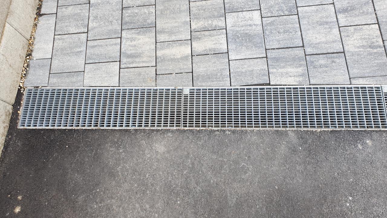

Hab bei mir ein Rigol mit verzinktem Rost (ähnlich wie ein Gitterrost bei Stahlkonstruktionen) verwendet. Finde ich deutlich schöner als die Gussroste und der Querschnitt für den Wassereinlauf ist auch deutlich größer (bei dir wh. unnötig, bei mir wichtig).
Zugegeben, der verzinkte Rost könnte irgendwann auch Rost ansetzen, aber der Edelstahlrost war unbezahlbar. Das 200mm breite Rigol war so schon teuer genug (MEA Mearin Plus200).
Das Rigol ist aus GFK und es konnte direkt bis zum Rigol asphaltiert werden. Wenn es richtig eingebaut ist, hält das ewig. Sehe also keinen Grund unbedingt eines aus Polymerbeton zu verwenden.
Hab jetzt kein aktuelles Foto, kann dir aber eins machen wenn Interesse besteht.

Casemodder schrieb: Hab jetzt kein aktuelles Foto, kann dir aber eins machen wenn Interesse besteht.
ja, sehr gerne.

coisarica schrieb: ja, sehr gerne.
Hier eins von heute:
2021/20210414479318.jpg

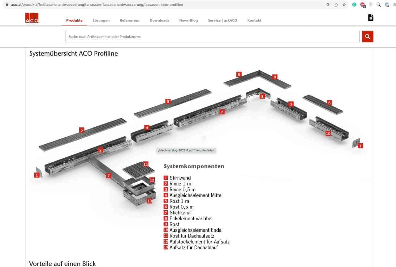

Wir haben eine Terasse und Dachterasse, bei beiden wäre es wünschenswert das Wasser eigentlich sinnvoll wegleiten zu können.
ACO hat nun das System für Terassen, wobei hier auf Rinnen mit Schlitzen gesetzt wird, ebenso bei den Stichkanälen. Wäre es den nicht besser, das Wasser "gezielt und geschlossen" von der Hauswand in einen Regenschacht/Rohr zu leiten? Warum setzt man auf die System mit Schlitzen?
