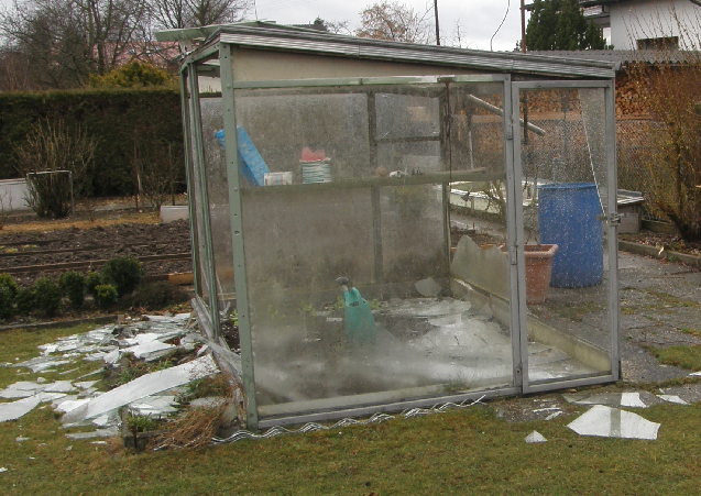

19.4.2021  (#4)
Weil sonst das passiert:
2021/20210419684580.jpg
Mein Glashaus, nach Emma 2008, lag 40m weiter weg in Nachbars Garten, wobei die Holme unten mit Waschbetonplatten beschwert waren, seither hat das Teil Punktfundamente emoji

20.4.2021  (#10)
BAULEItEr schrieb: sein Gewächshaus hatte wohl kein Problem mit Paula.
Du meinst das Gartenhaus im Hintergrund, ja das stand ...
Dummerweise
2021/20210420659218.png
stand das andere (auch seins) meinem im Weg 😭
Gott sei Dank ist er ein Lieber und hat seins einfach hergerichtet ... er meinte "das war eh zu klein" emoji Ein Teil meiner Schulden habe ich dann mit Honig aus eigener Produktion kompensiert.
