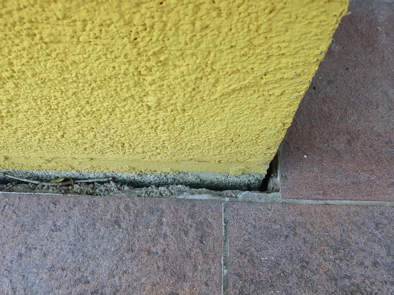

Hallo liebes Forum,
Wie würdet ihr diesen Spalt zwischen Hauswand und Pflasterung verschließen?
2021/20210403630404.jpg
Silikon, Fliesenkleber reinlaufen lassen, Dichtschlemme?
3.4.2021  (#1)
Ist der Bereich überdacht? Dann würde ich evtl nur Sand nehmen. Die Fuge wird sich immer bewegen und zu Rissen führen.

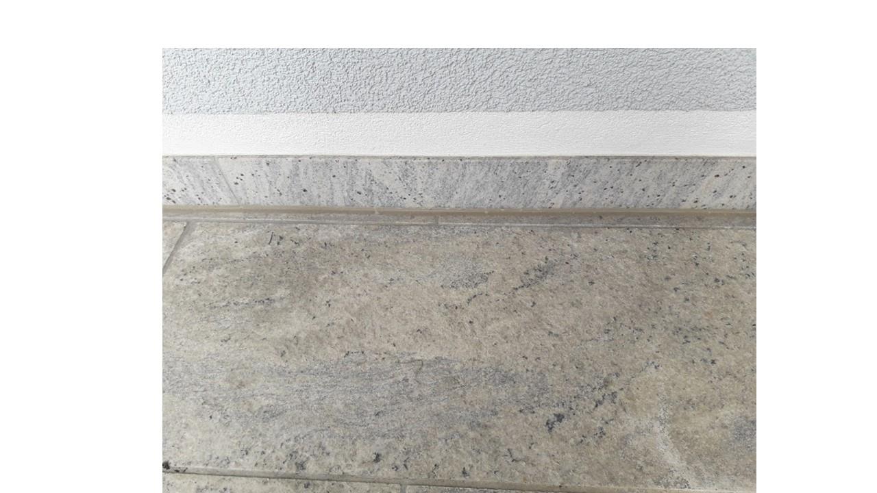

Ich habe meinen Wandanschluss so ausgeführt.  Es kann kein Wasser eindringen, schützt die
Wand beim Reinigen der Bodenplatten (Besen, Schrubber)  vor Schmutz.  Für die meisten Bodenplatten gibt es die passenden  Randleisten in 1cm Stärke.
2021/20210403500935.jpg
Gruß
