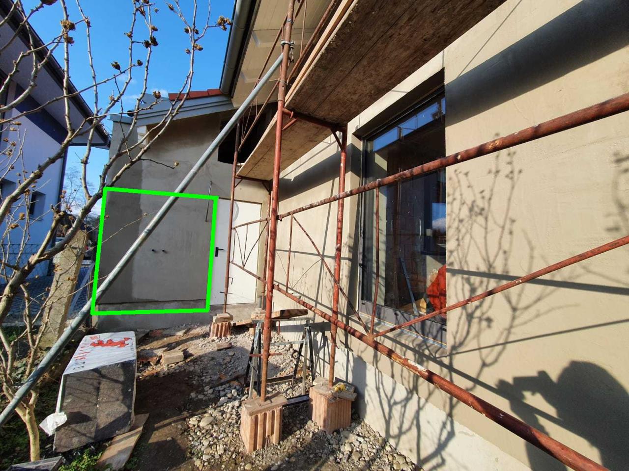

Hallo! Ich suche Wandfliesen für die Gartendusche, und bin verwirrt was jetzt das Richtige ist, damit das frostsicher wird. Bisher habe ich folgend Aussagen bekommen, von Verkäufern in Fliesenhandel/Baumarkt:
- Feinsteinzeug. Jedes Feinsteinzeug ist auch frostsicher.
- Bodenfliesen. Bodenfliesen sind, weil aus Feinsteinzeug, frostsicher.
Ist nun eine Feinsteinzeug Wandfliese mit 5mm Stärke auch frostsicher oder nicht? Oder woran kann ich mich bei der Suche halten? Ich suche ganz normale reinweiße Fliesen. Danke

Feinsteinzeug heist nur, dass es im Gegensatz zum Steinzeug oder anderen Typen nur einen sehr, sehr, sehr kleinen vernachlässigbaren Teil an Wasser aufnehmen kann. Somit ist eine Fliese als Feinsteinzeug frostsicher.
Hingegen ist das Mörtelbett bzw. die Fuge nicht frostsicher.
Die Haltbarkeit der Verlegung jegliches Typus Fliese im Außenbereich ist abhängig von der Bewitterung.

Fadergeschmack schrieb: Hingegen ist das Mörtelbett bzw. die Fuge nicht frostsicher.
Aha. Also einfach Flexkleber und Flexfuge kaufen wo "frostischer" dabei steht oder muss ich auch noch was anderes beachten?
Die Fliesen wären nur auf der Wand - südseitig, von Westen her offen, mit etwas Dachüberstand.
