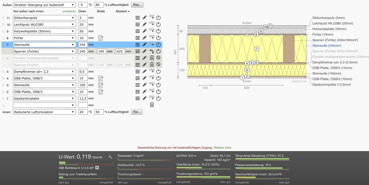

1. Standardwand mit Steinwolle gedämmt:
Das wäre der Standardaufbau von der Firma.
2021/20210404148043.jpg

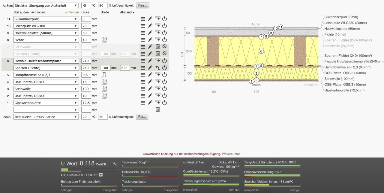

2. Alternative mit Holzfaser:
Alternativ habe ich mir gedacht, könnte ich den Riegel auch mit Holzfasser ausdämmen lassen was normal einen besseren Hitzeschutz bedeuten würde.
2021/20210404533317.jpg
Was meint ihr ist der Hitzeschutz bei der Standardwand ausreichend? bzw. könnt ihr beeurteilen wie hoch der mehrpreis für diesen aufbau wäre?

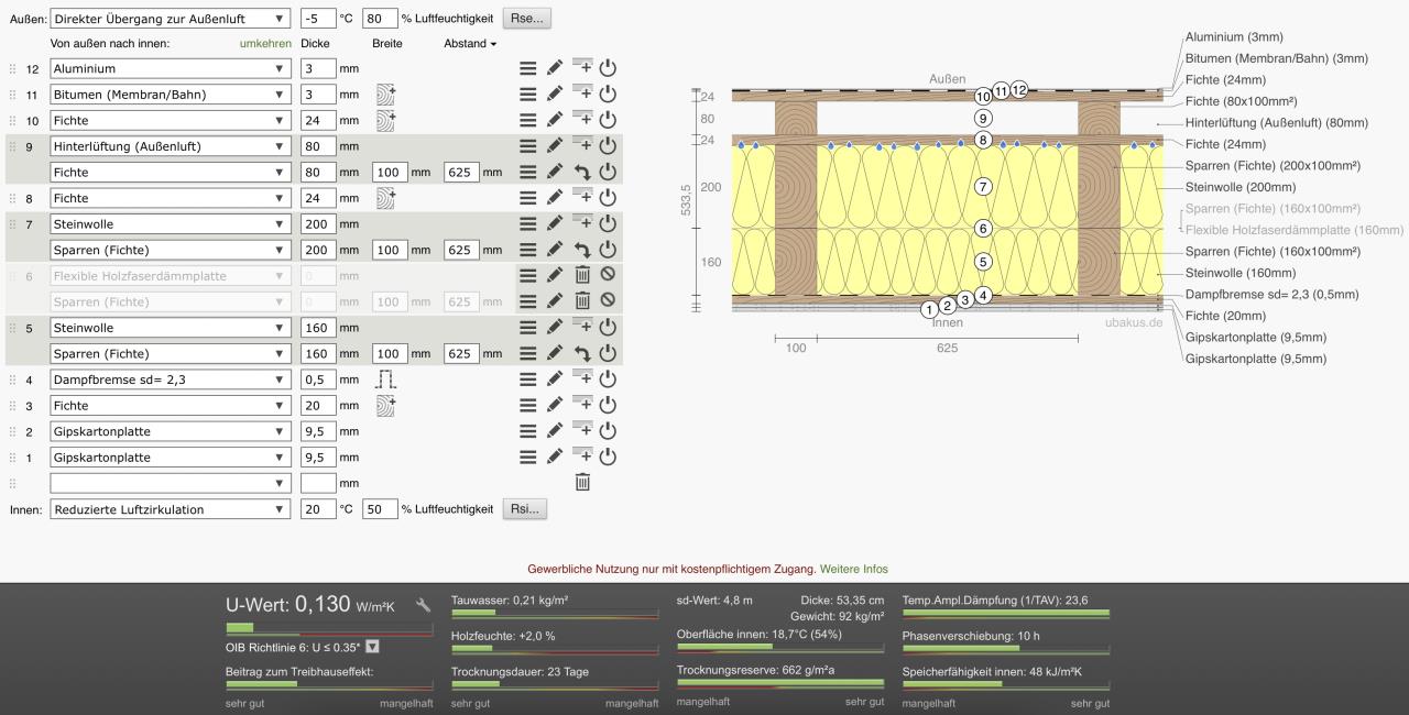

3. Dachaufbau
2021/20210404959353.jpg
Hier bin ich auch am überlegen ob ich die unterste Dämmschicht gegen Holzfaser austasuchen sollte? Ebenfalls wegen dem Hitzeschutz.

Ist das wirklich der Standardaufbau einer Zimmerei?
Vor eine OSB-Platte noch eine Dampfbremse? Und danach dann noch eine OSB-Platte. Puh, recht viel unnötiger Aufbau und Kosten meiner Meinung nach.
Die Dampfbremse vor der OSB-Platte, kannst du dir sparen, wenn die Stöße verklebt sind. Statt der OSB-Platte und einer Gipskartonplatte würde ich eine Gipsfaserplatte nehmen.
Ich weiß nicht was die Holzwolledämmung außen kostet, überlege dir aber hier Holzweichfaser stattdessen einzusetzen. Die kann man nämlich direkt auf die Holzständer befestigen und spart sich die Holzbretter dazwischen.
Die Holzweichfaserdämmplatten gibt es meist in 40 oder 60 mm, womit du bei 60mm die gleiche Stärke hättest, aber einen besseren Dämmwert.
Seltsam kommt mir auch die Stärke der Steher mit 10 cm vor. Im Normalfall hast du hier auch bei mehrstöckigen Bauten 6 cm. Bei 10 cm ist der Aufbau wohl deutlich teurer (vor allem in Anbetracht der jetzigen Holzpreise) und der Dämmwert wohl auch darunter.
Dir fehlt außerdem die Befestigung der letzten Beplankung im Innenraum, diese verschlechtert den U-Wert auch noch.

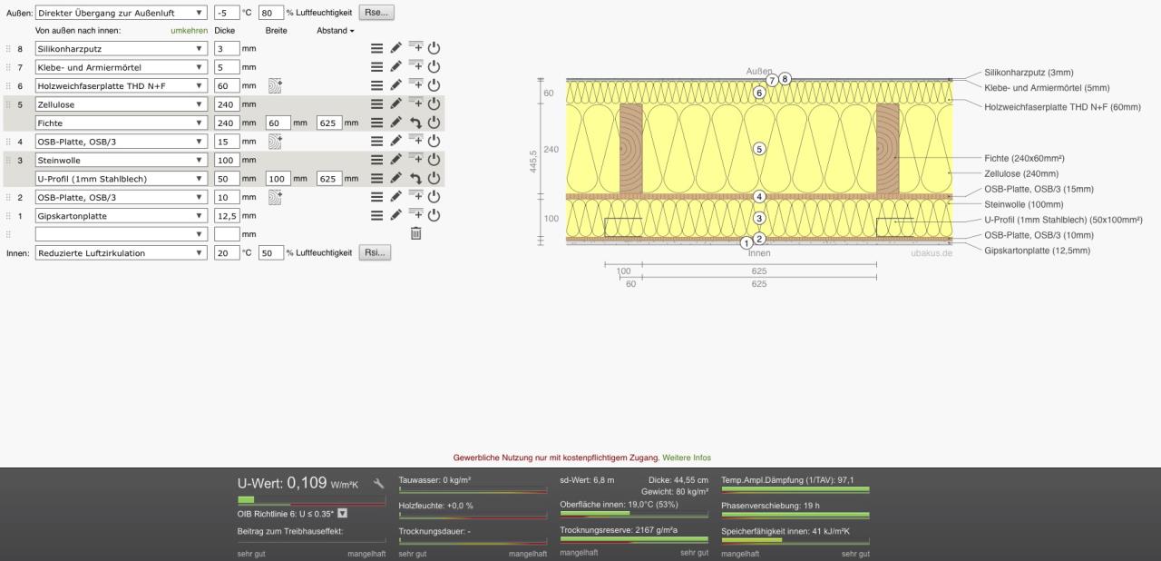

Beim Wandaufbau habe ich mich wohl vertan. Habe mit unserem Anbieter telefoniert und der Aufbau wäre mit Holzweichfaser als Putzträger wäre wie folgt:
2021/2021040693400.jpg
Wie von euch bereits angemerkt:
-Dampfbremse wird keine verwendet sondern OSB Stoßverklebt
-Außen werden die Weichfaserplatten direkt auf den Holzriegel befestigt
Installationsebene wird von uns durch einen Trockenbauer Bauseits errichtet.
Standard 60mm, an manchen Stellen werden wir aber 10cm benötigen da bin ich mir noch nicht sicher ob wir mit 60 oder 100mm ausdämmen sollen.

Ein paar Befestigungspunkte pro Alu-Schiene wirst für den Trockenbau auch brauchen. Wie bereits erwähnt, ist das bei mir mit CD und UD Profilen gelöst worden.
Ich würde dir raten keine OSB-Platten hinter die Gipskartonplatten zu verbauen. 1. weil es bauphysikalisch nicht so optimal ist und 2. weil die OSB-Platte zum Verschrauben jetzt auch nicht so gut geeignet ist.
Ich würde entweder ganz auch eine OSB-Platte verzichten und statt der Gipskartonplatte eine Gipsfaserplatte nehmen (falls notwenig, kann man dies ja in gewissen Bereichen ohne zusätzlichen Platzverlust zwischen die Profile montieren) oder eine Holzschalung oder Holzplatten nehmen. In diesen hält die Schraube meiner Erfahrung nach nämlich besser.

Wenn Hitzeschutz dein größtes Anliegen ist, würde ich stark zu einer hinterlüfteten Fassade raten. Sonne knallt auf die Fassade und erhitzt diese zuerst statt direkt den Wandaufbau, durch die Hinterlüftung kann Wärme abgeführt werden (Kamineffekt). Beim Dachaufbau fehlt mir persönlich fürs gute Gewissen eine zweite diffussionsoffene wasserführende Dichtheitsebene (Unterspannbahn) zwischen Hinterlüftung und Schalung (8 und 9).
