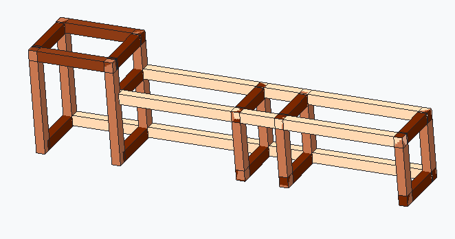

25.3.2021  (#4)
derLandmann schrieb: Du möchtest also eine Grundgerüst aus Staffeln machen, diese mit OSB beplanken und die OSB dann verputzen/verblenden ja?
Hast du mal ein Bild wie das dann aussehen soll in etwa? Würde die Sache einfacher machen
ja genau!
Theoretisch ist es komplett überdacht! Im Winter könnte es Schnne hinwehen!
Habe auf die schnelle mal was zusammen "gebaut"!
ist aber nur mal das Grundgerüst!
Links und rechts kommen Türen und in der Mitte bleibt es offen bzw. nur mit Einlegefächern!
Darüber kommt eine Arbeitsplatte aus Eichenpfosten!
2021/20210325399814.png
Wenn es dann fertig wird soll es eigentlich ausschauen wie wenn es aus Stein gemacht wurde!
Mit Stein ist es finde ich halt viel aufwändiger zu machen!
Im Internet habe ich halt gelesen das es mit OSb auch gehen würde!
Mein erster Gedanke wäre mit XPS aber da ist es dann schwieriger zum Beispiel die Scharniere für die Türen oder einen Winkel für die Einlegfächer zu montieren!

  •  Baumau
25.3.2021  (#5)
Was hälst du von Holzweifaserplatten? Die sind verputztbar, fester und wenn dahinter eine Staffel ist, lässt sich da auch ohne Probleme ein Scharnier befestigen.
25.3.2021  (#6)
Alternativ ytong?
der ist einfach zu mauern, kannst mit Fuchsschwanz schneiden und da halten auch die Scharniere. Wenn es mal drauf regnet ist das auch egal.
ich überleg gerade ob sich die Staffeln da drunter nicht vl doch einmal verziehen und dann reißt dir der Putz.

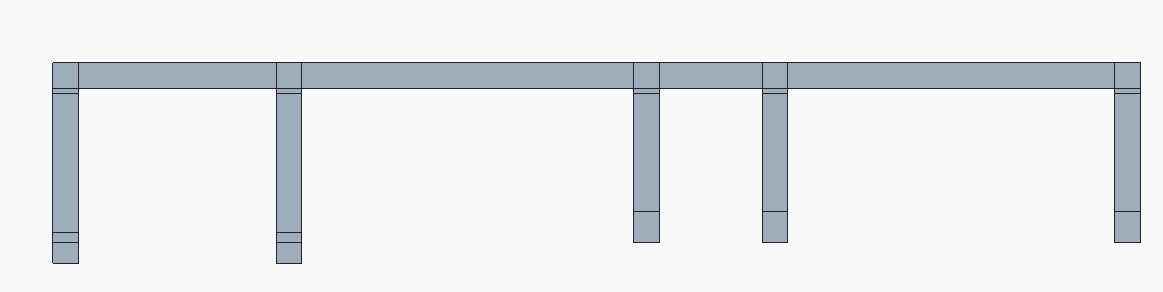

  •  stefanz13
26.3.2021  (#11)
Ok so kritisch habe ich das noch nicht gesehen mit dem reißen! Danke für den Hinweis!
Welche Stärke würdet ihr dann bei den Ytong Steinen vorschlagen? 10cm müsste reichen oder?
Am besten wäre dann aber wenn ich wegen der Stabilität auch die Rückwand mitmauer oder?
Nur die Seitenwände ist galub ich zu instabil!

  •  querty
26.3.2021  (#12)
Die Profis wissen das sicher besser, aber Ytong im Außenbereich?
Da muss man noch eine Schutzschicht drüber, also überall verputzen sonst säuft sich das mit Wasser an - wenn du das aber eh vor hast, sicher kein Problem.
26.3.2021  (#13)
Ich würde mit 10cm mauern und alles netzen und verputzen. Die Platte oben drauf machst aus Holz und schraubst am ytong fest. Ist einfach zu mauern und hält bombenfest.
mit der Holzplatte oben kannst einfach sauber wischen, Spüle und griller problemlos einschneiden und bei Bedarf auch jederzeit tauschen.
unten drunter hast dann Platz für Holz, Gas oder Türchen... die würde ich auch einfach aus Holz machen. Je nachdem wie oft du da wirklich rein musst eventuell mit Scharnieren oder alternativ einfach mit Magneten und einem griffloch zum öffnen. Ist viel einfacher zum montieren und du kommst jederzeit rein. Von außen auch noch unsichtbar.
26.3.2021  (#14)
8cm sollten für sowas locker reichen. Unten entweder satt in Kleber setzen und/oder eine Sperrbahn einbringen. Würde dann netzen und nur reibputzen, das ist schnell gemacht.
