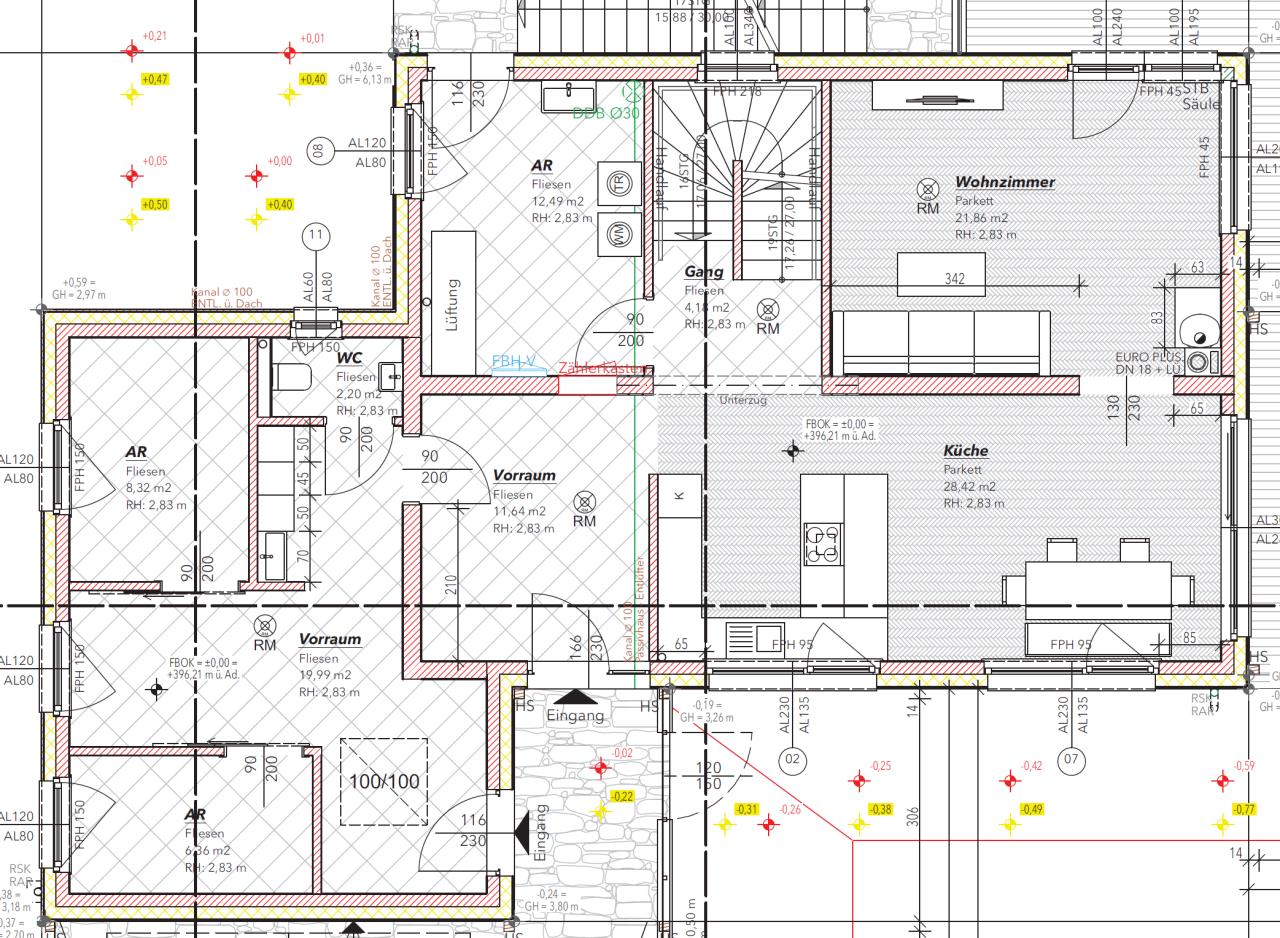

Unser Keller bleibt unbeheizt. Im Plan wurde im EG keine Tür die in den Keller führt eingezeichnet. Die Türen im Keller  sind so angedacht:
2021/20210322523490.png
Vor dem Baubeginn dachte ich noch dass die Wände für die Stiege notwendig sind. Da sich die Stiege jetzt selbst trägt könnten wir die Wand und Tür zwischen Stiegenhaus und Gang im Keller weglassen. Außerdem würde uns eine Tür im EG auch mehr zusagen (kleine Kinder,..)
Wie sieht die ganze Sache jedoch von der wärmetechnischen Seite aus da unser Keller nicht beheizt wird. Gibt es hier große Unterschiede/Nachteile gegenüber dem ursprünglichen Plan die ich bedenken sollte?

EG:
2021/202103236530.png

Ich habe dich nicht missverstanden nur gerade kein Bild vom OG. Deshalb habe ich den Plan des EG angehängt damit man die Stiege nach oben sieht 😁

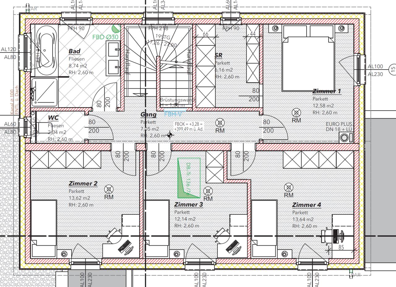

OG:
2021/20210323194751.png

Nein. Irgendwie wie reden wir aneinander vorbei 😀
Die Wand innerhalb der Stiege wird natürlich gemauert. Ich überlege  im EG eine Tür vor dem Abgang in den Keller einzubauen (ist nicht im Plan eingezeichnet). Dafür würde ich im Keller mir die Wand (inkl. Tür) zwischen Stiege und Gang ersparen. D.h. der Bereich zw. Innenstiege und der Kellertür die nach außen führt wäre offen.
Die Stiege in das OG bleibt so wie im Plan.
