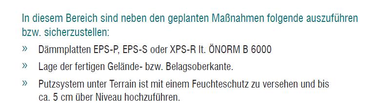

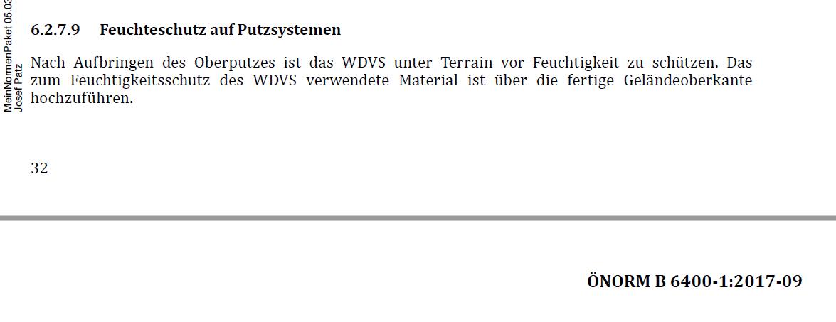

gibt es hier eine Aussage zur Höhe über fertiger OK?
Nein,
In der Norm steht nur das über die Geländeoberkante hochzuführen ist, wieviel steht nicht.
2021/20210323688531.png
In der VAR(Verarbeitungsrichtlinie WDVS WDVS [Wärmedämmverbundsystem]) steht dann ca. 5cm.

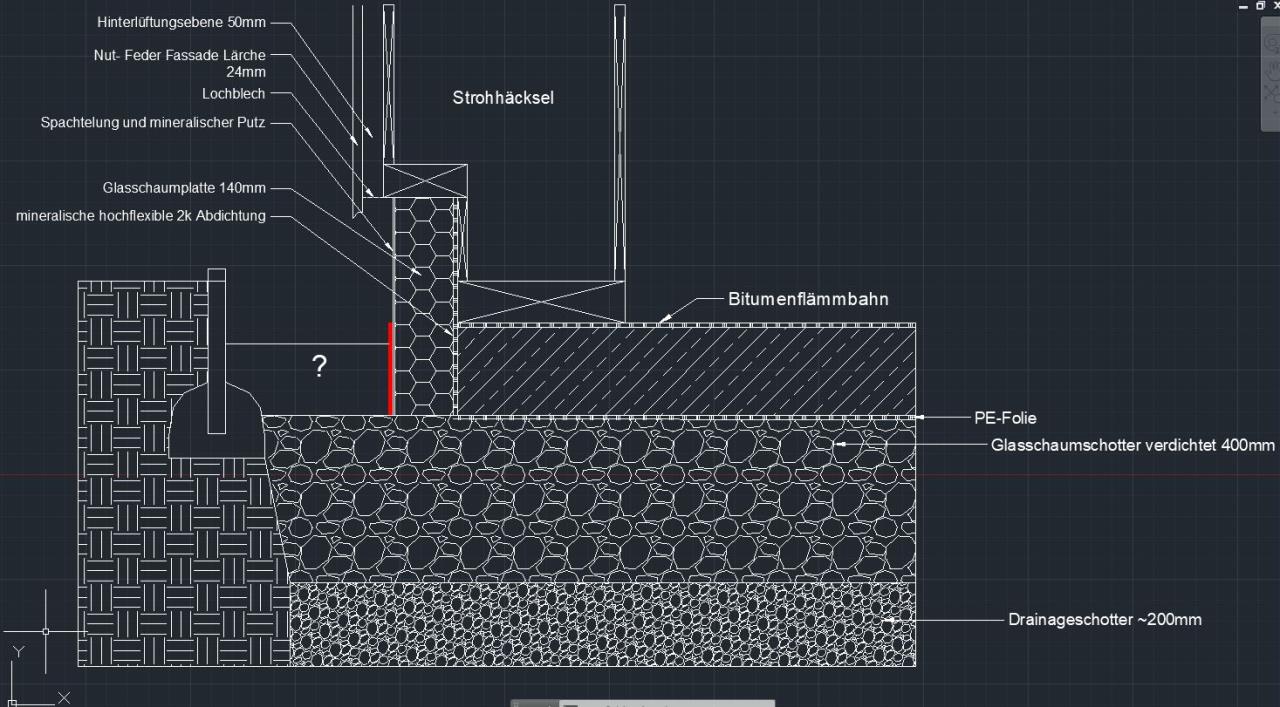

Werd im Frühjahr den Traufenschotter angehen, hab mal die Konstruktion maßstäblich gezeichnet:
2021/20210323269937.jpg
Abstand UK Lärchenfassade zu Traufenschotter (ohne Schraffur mit ? dargestellt) wären 30cm geplant. Breite des Traufenschotterstreifens ist ca. 40cm geplant.
Seh ich das richtig, dass ich die Dichtschlämme 5cm über den Traufenschotter hochziehen sollte (Rot eingezeichnet)? (Hab bis jetzt noch keine Dichtschlämme gemacht.) Der Putz hört ca. 5cm über dem GSS auf und dass das Armierungsgewebe nicht rausschaut wurde auch geachtet, wie soll der eigentlich Wasser ziehen?
Hab noch Glasschaumschotter/Bruch über, allerdings nichtmehr allzuviel, spricht was dagegen diesen reinzufüllen und den Rest mit Traufenschotter aufzufüllen?
Bzw. ich hab mir überlegt umgekehrt zuerst mit Schotter aufzufüllen und dann nur eine oberste Schicht aus GSS  , die Optik fänd ich interessant und ein "Gag" wärs auch. Spricht da was dagegen (UV, Witterung)? Dämmen muss er ja nicht. (Außer dass es nach Schwefel stinkt wenn man draufsteigt)
Vergessen einzuzeichnen hab ich das Geotextil, in welchem der Glasschaumschotter eingepackt ist.

Dein Beitrag wäre hier besser aufgehoben gewesen, aber egal.
https://www.energiesparhaus.at/forum-sockelhoehe-holzriegelhaus/62259
In diesem Threat wird gerade diskutiert ob und wie man einen Riegelbau, wenn nicht Standard höhe 30cm über Gelände aufsetzen soll.
Ich wiederhole jetzt mal.
Laut Norm gibt es 3 Varianten.
1. Standardvariante 30cm über Gelände
2.Variante reduziert  15cm über Gelände
3. Mindestanforderung  10 cm über Gelände.
Aber keinesfalls darf der Holzriegel unterhalb des Gelände liegen, so wie bei dir.
Mit anstehendem Gelände ist nicht der Schotterstreifen gemeint sondern deine Wiese.
Was mir anhand deines Details jetzt noch aufgefallen ist,
Aufgrund des sehr tief liegenden Holzriegels, und dem Umstand dass die Abdichtung außen ja 30cm übers Gelände gehen muss und diese Abdichtung im Normafall einen sehr hohen Sd-Wert hat, kann das holz so gut wie nicht nach außen abtrocknen bzw Feuchtigkeit in diesem Bereich ausdiffundieren.
Das ist aus meiner Sicht Bauphysikalisch zumindest bedänklich.
Ist ein weiterer Vorteil für den Betonsockel.

Mit den Glasschaumplatten (sd Wert = praktisch unendlich) und der flex Abdichtung steckt der Riegel bauphysikalisch ja in einem "Gummistiefel" , also da mach ich mir weniger Sorgen, dass der Wasser zieht, auch wenn er "unter Gelände" liegt.
Und durch die mind. 60cm (Glasschaum)Schotter sollte ja da auch kein Wasser stehen bleiben, das Gelände hat auch ein Gefälle weg vom Haus.
Eher problematisch ist der zweite Punkt das ausdiffundieren, drinnen habe ich den Anschluss Riegel/Bodenplatte luftdicht verklebt und es ist innen vollflächig bis zur Platte 5cm Lehmputz runtergezogen. Außerhalb des Sockelbereichs ist der Wandaufbau komplett diffusionsoffen.
