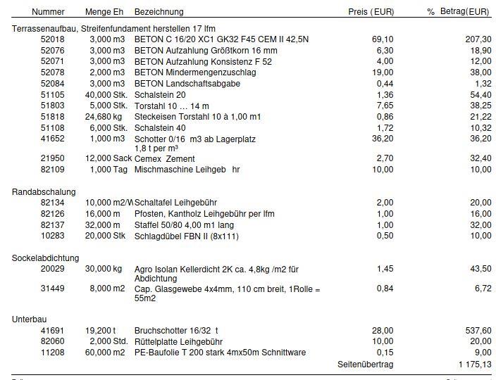

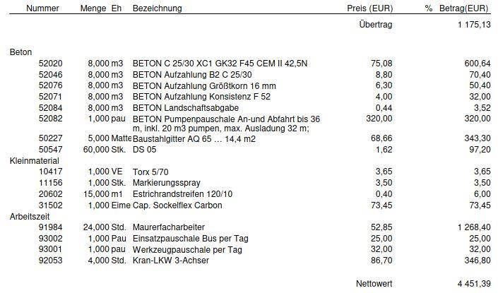

wir möchten eine Terrasse vor unsere HST HST [Hebeschiebetür]/Garten bauen. Dafür benötigen wir einen ebenen und sauberen Untergrund. Ausserdem müssen wir vom aktuellen Niveau ca. 40cm bis OK Terrasse rauf.
Die sauberste (nicht unbedingt die günstigste Lösung) wäre Schotter+ Bodenplatte ans Haus zu Betonieren + Abschalung mittels Streifenfundament zum Garten hin. Dazu habe ich mir ein Angebot eine Baufirma vom Nachbarort eingeholt. (ca. 50m²)
Da ich absolut nichts über das aktuelle Preisniveau sagen kann, bitte ich Euch mal über die Einheitspreise zu schauen. Sind die in etwa in Ordnung? Gibts hier gröbere Ausreißer?
Vielen Dank schon mal für Eure Einschätzung!

peterhaus schrieb: Gibts hier gröbere Ausreißer?
Nein.
Einheitspreise sind ok.
