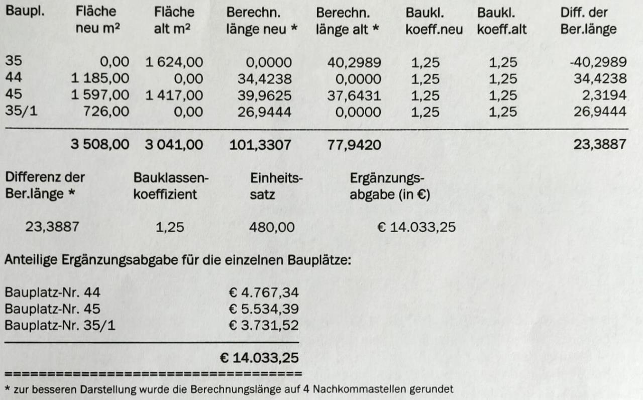

Bescheid Nummer 1 haben wir nur in Kopie direkt von der Gemeinde bekommen wobei folgendes unter anderem drinnen steht:
"Die Gemeinde ist gesetzlich verpflichtet, bei Vergrößerungen von Bauplätzen, sei es deren Anzahl oder das Gesamtausmaß der Gesamtfläche, eine Ergänzungsabgabe zu den bereits nach der Höhe bestimmten Aufschließungsabgaben vorzuschreiben."
35 BL neu: 0, BL alt: 40,29
44 BL neu: 34,42; BL alt: 0
45 BL neu: 39,96; BL alt: 37,64
35/1: BL neu: 26,94; BL alt: 0 (Fläche neu: 726m²)
Anteilige Ergänzungsabgabe für die einzelnen Bauplätze:
44: 4.767,23€
45: 5.534,39€
35/1: 3.731,52€
Des weiteren wurde in dem Brief der Gemeinde an uns ein Erlagschein für die 3.731,52€ lautend auf die Verkäufer beigelegt.

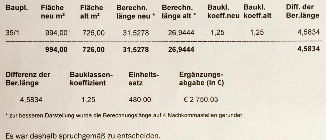

Der zweite Bescheid erging direkt an uns wobei wir hier eine Ergänungsabgabe für die vergrößerung unseres Bauplatzes zu zahlen haben. (Vergrößerung von 726m² auf die gesamtbauplatzgröße von 994m²)
Es wird wieder die Differenz der BL gebildet (4,58) und es sind 2750,03€ zu zahlen.
Meine Frage ist nun ist die Ergänzungsabgabe aufgrund der Teilung des Grundstücks wobei der Bescheid an die Verkäufer geht direkt von uns zu bezahlen. Ich finde es komisch einen Rechnung die nicht an mich geht, jedoch mein Grundstück betrifft zu bezahlen, vorallem da ja die Verkäufer gegen diesen Bescheid Einspruch erheben könnten und ich zumindest diesen Teil des Bescheides schon bezahlt habe. Ist hier die Zahlung der Verkäufer notwendig wobei wir anschließend unseren Teil an die Verkäufer bezahlen müssen. Oder ist unsererseits gar keine Zahlung erforderlich (abgesehen für den 2. Bescheid)

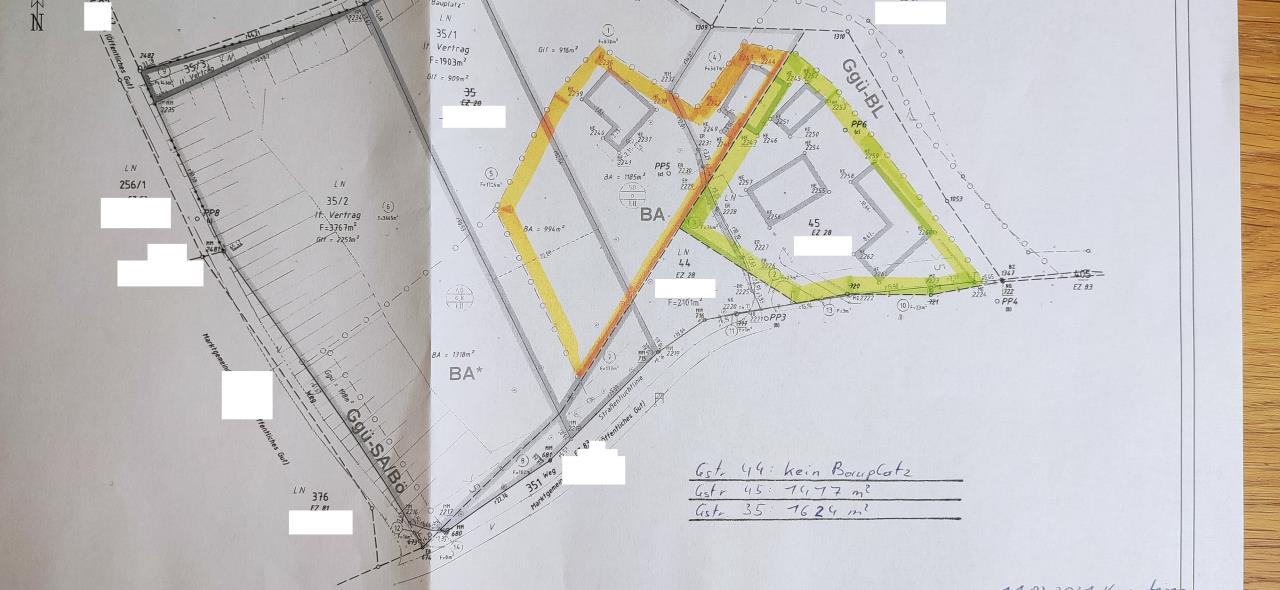

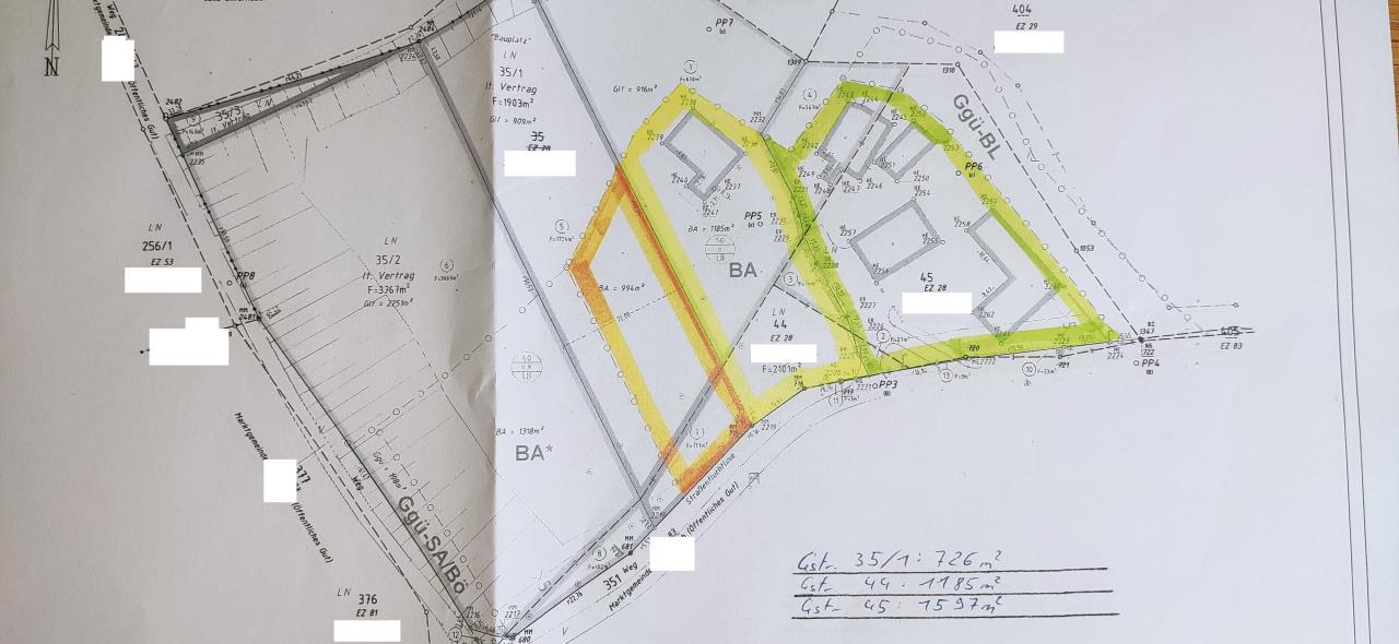

Nachfolgend noch ein Plan mit der Darstellung der Grundstücke vor und nach der Teilung (wurden ebenfalls von der Gemeinde mitverschickt).

Ganz werd ich aus deinen Angaben noch nicht schlau. Um die Ergänzungsabgabe korrekt zu berechnen braucht man zunächst die Berechnungslängen der Altbauplätze VOR Teilung. D.h. man braucht die "Bauplatzfläche" des Grundstückes 45 und des Grundstückes 35. Wo stehen die??? (Grstk. Nr. 44 war kein Bauplatz).
Und dann braucht man die "Bauplatzflächen" der neuen Grundstücke nach der Teilung, und zwar Nr. 45, 44 und 35/1.
Ohne Kenntnis dieser Flächen kann man keine Ergänzungsabgabe berechnen. Weiters braucht man den Einheitssatz.
Zum Grundstück Nr. 35/2:
Ich denke, man kann dieses Grundstück aus der Betrachtung nicht weglassen. Bei der als Bauland gewidmeten Fläche dieses Grundstückes handelt es sich nämlich zum überwiegenden Teil um ehemalige, bereits als Bauplatz geltende Flächen (des ehemaligen Grundstückes Nr. 35. Diese Fläche bzw. dieses Neugrundstück Nr. 35/2 kann man nicht ganz einfach unter den Tisch fallen lassen! Somit braucht man auch die als Bauland gewidmete Fläche des Neugrundstückes Nr. 35/2! (Wem gehört dieses Grundstück jetzt eigentlich?)
Wie gesagt: ohne diese Zahlen lässt sich die Ergänzungsabgabe nicht korrekt ermitteln!

es gibt keine detaillierte nachvollziehbare Aufschlüsselung im ersten Bescheid. Wobei die Berechnung an sich mit den angeführten Werten auf dem Bescheid nachvollziehbar ist. 14.033,25 / (34,42+39,96+26,94) * 26,94 = 3731,3€
Ja genau so hätten wir das verstanden das wir gesamt für das Grundstück 35/1 die 6481,55 zahlen müssen, wobei eben der eine Bescheid formal nicht an uns sondern an die Verkäufer ergangen ist.
