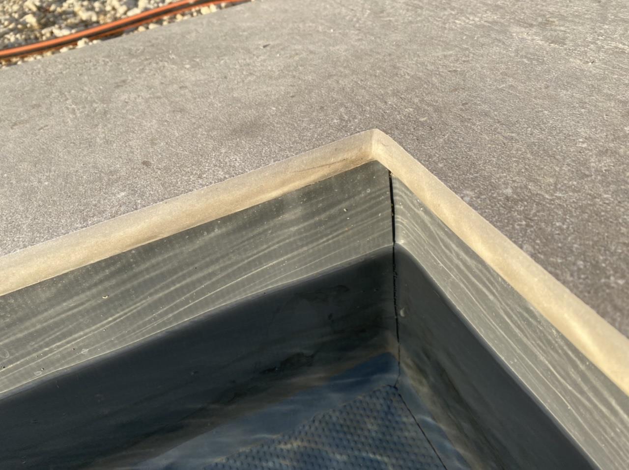

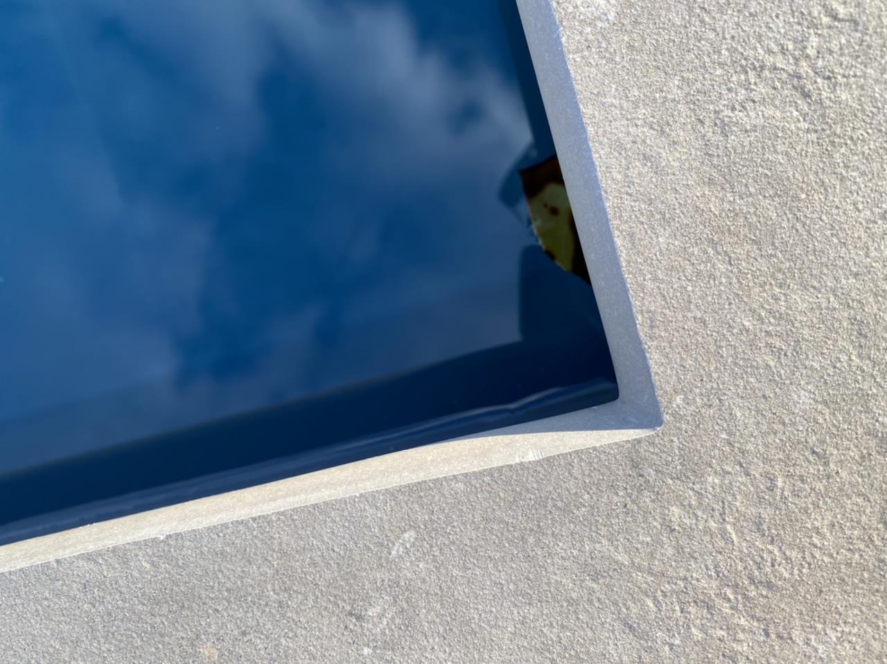

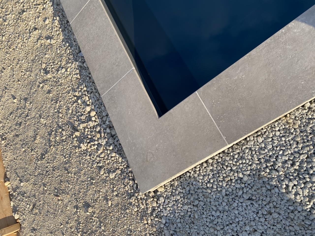

Wir haben aus 60x60x2cm feinsteinzeug die Ecken schneiden lassen - den Rest ganz normal zugeschnitten. Die Kanten habe ich bei einer Firma abrunden lassen wäre viel zu scharfkantig gewesen.

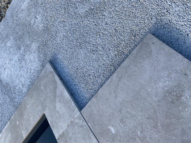

Der Untergrund wurde verdichtet und darauf ein mörtelbett gemacht - Fliesen wurden dann mit Kleber draufgelegt.
Verfugt wurde mit steinkleber plus der Chlor und salzbeständig ist ( wir haben ein salzpool)
