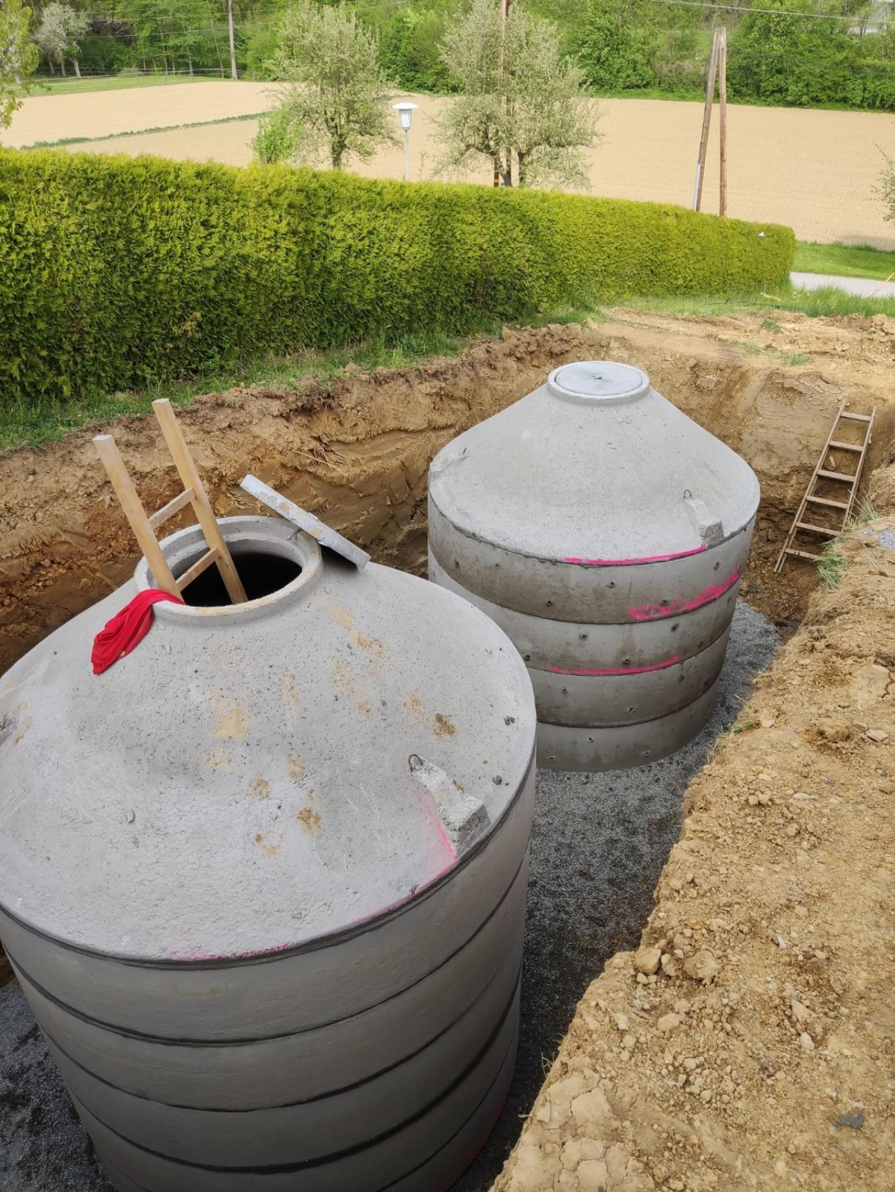

nAbend wir ham lehmigen Boden, wo das wasser nur schwer versickert. Und mussten einen Sickerschacht fürs Abwasser verwenden. Also haben wir nen SickerZisternenSchacht gemacht. D.h. 4 brunnenringe auf und in Schotter gestellt und da a Pumpe reingehängt. bewährt sich gut, haben fastimmer Wasser. Vorteil: Oberflächenwasser rinnt wieder nach, wenns "leer" ist. lg Wolfgang

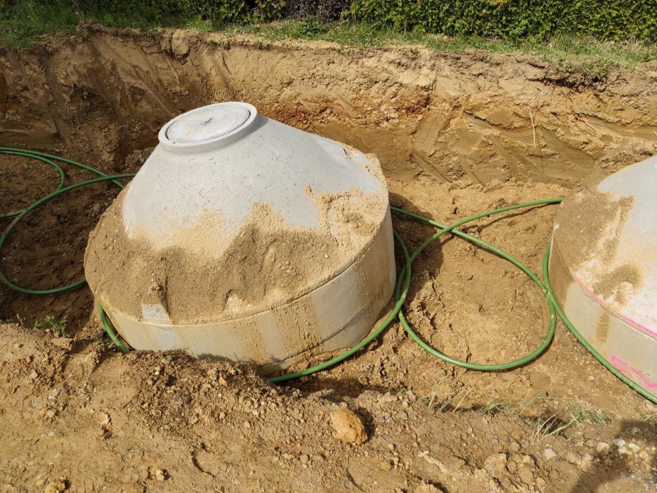

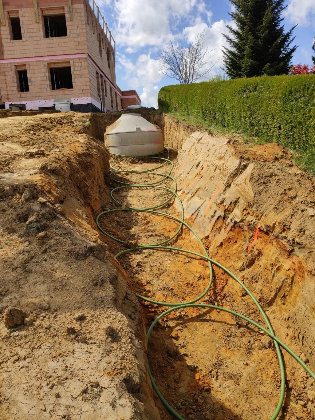

Wir haben 12 m³ Betonzisterne und daneben einen Sickerschacht der ähnlich groß ist. Wir haben auch lehmigen Boden. Rundherum noch der RGK RGK [Ringgrabenkollektor] damit er was von der Feuchtigkeit abbekommt. 😅 Kostenpunkt für die Zisterne ca. 2000€ wobei die Verrohrung etc alles selbst gemacht wurde.

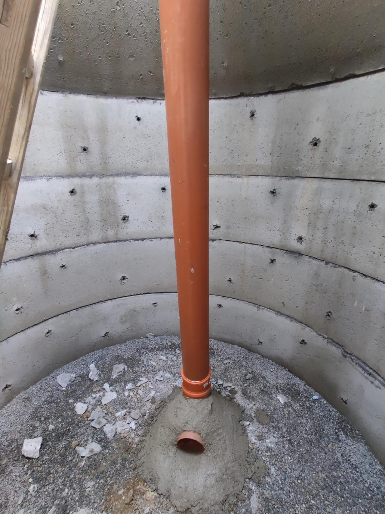

sieht bei der Zisterne Ähnlich aus, allerdings mit einem beruhigtem Zulauf
