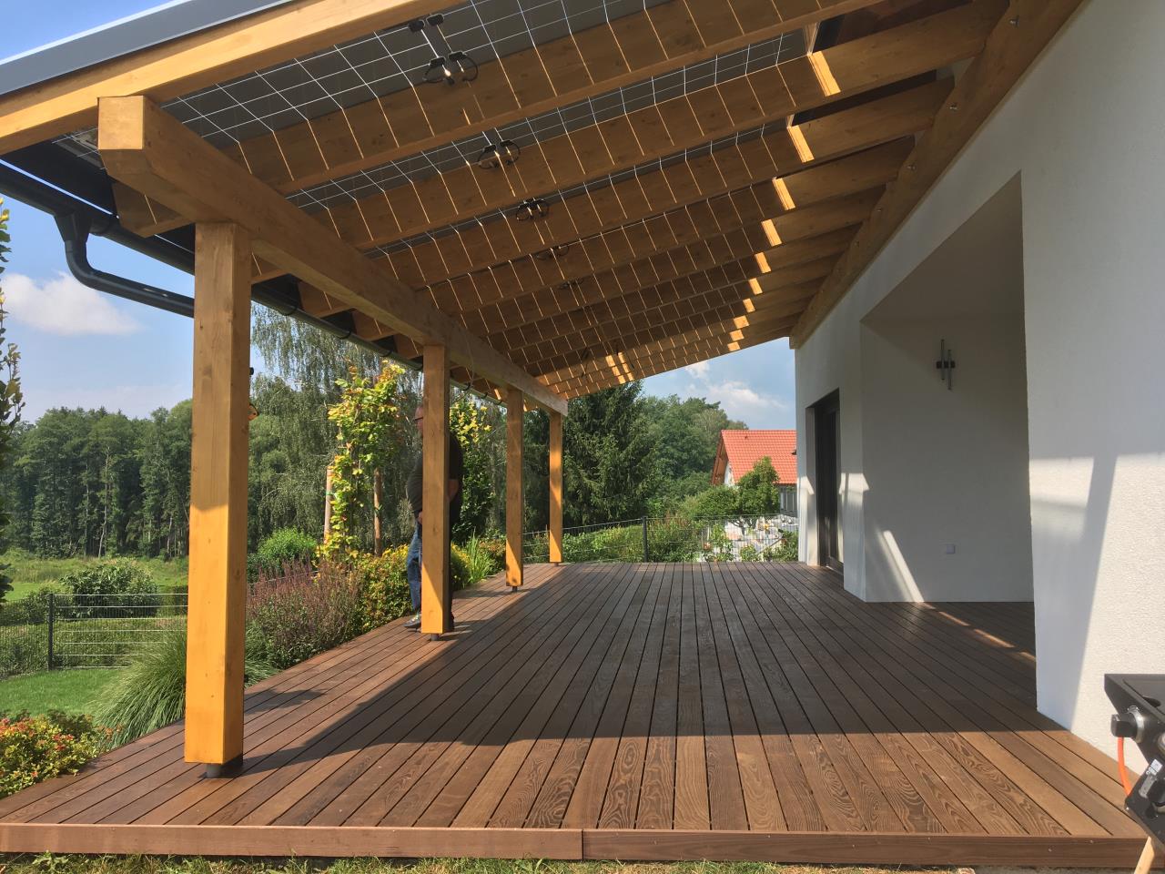

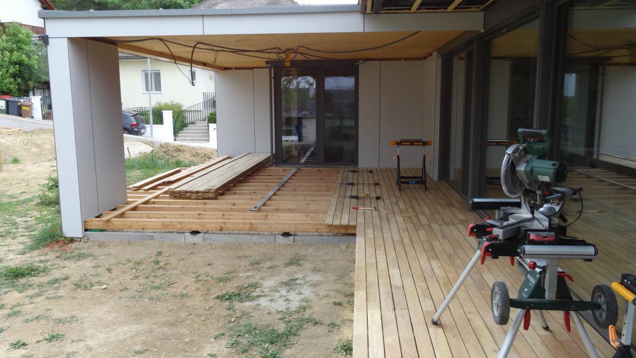

18.2.2021  (#6)
wir haben robinie verarbeitet und finden es sehr gut. Man muss die Keilverzinkung in Kauf nehmen. Wenn mein kein Tropenholz möchte und es lange leben soll, gibt es aber seeehr wenig Alternativen.
2021/20210218656628.jpg
2021/20210218812232.jpg
18.2.2021  (#7)
Danke fürs Foto, das war grad nochmal gutes Anschauungsmaterial...

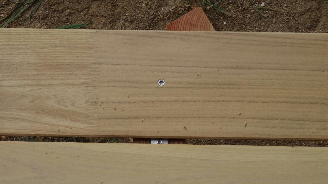

  •  Stefan86
19.2.2021  (#14)
wir wollten anfangs kumaro, haben uns dann aber der "umwelt" zuliebe für eine thermo esche aus österreich entschieden
