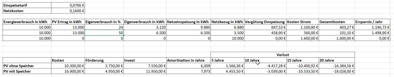

Dank einer guten Empfehlung hier im Forum habe ich jetzt ein sehr attraktives PV Angebot erhalten.
2021/20210212208777.jpg
Kosten mit Speicher: 14.900,00 + 2.000,00 für die Montage = 16.900,00
Kosten ohne Speicher: 8.300,00 + 2.000,00 für die Montage = 10.300,00
Laut PVGIS sollten bei meinem Dach damit etwas mehr als 13.000 kWh pro Jahr erzeugt werden.
Glücklicherweise habe ich die ÖMAG Tarifförderung bekommen, leider allerdings nur für 11 kWp kWp [kWpeak, Spitzenleistung], nachdem eigentlich nur 10 kWp kWp [kWpeak, Spitzenleistung] geplant waren.
Die Speicherförderung wird ja am kommenden Dienstag vergeben. Laut Solarteur ist diese relativ leicht zu ergattern, kein Vergleich zur Tarifförderung.

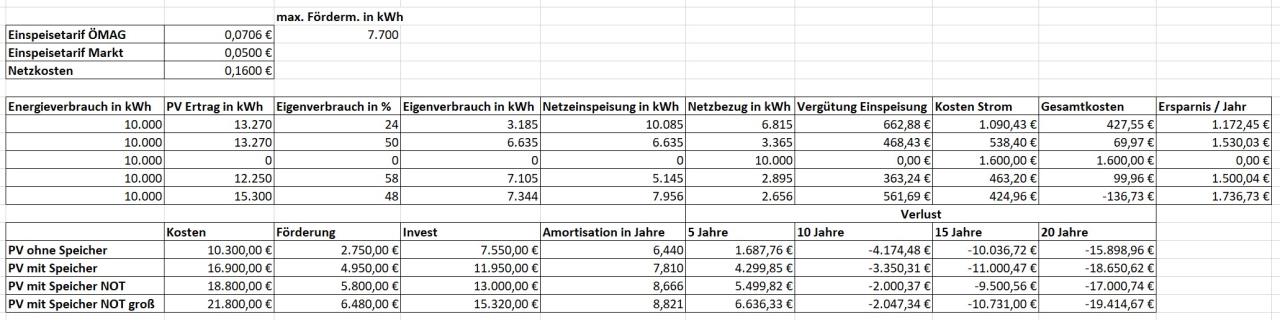

Den Eigenverbrauchsanteil habe ich über den Rechner der htw ermittelt:
https://pvspeicher.htw-berlin.de/unabhaengigkeitsrechner/
Jetzt zu meiner Berechnung:
2021/20210212723784.jpg
Früher amortisiert sich die PV ohne Speicher, allerdings auf längere Zeit betrachtet rechnet sich der Speicher.
Zusätzlich hätte es den Vorteil, wenn ich bei der Speichervariante auf ein Victron System umstelle (wahrscheinlich 1.500,00 Euro teurer), man auch gut für den Blackout gerüstet ist. ;)
Die Unbekannten in meiner Berechnung sind die jährliche Stromkostenerhöhungen, Tarifförderung endet nach 13 Jahren, Kapazitätsverluse bzw. Lebensdauer der Batterie, Leistungsverluste PV Module.
Aber grob müsste es stimmen oder seht ihr hier noch einen Denkfehler?
Persönlich gefällt mir der Gedanke mit dem Speicher recht gut. Wie würdert ihr euch aus welchen Grunden entscheiden?

Ich habe bei der ÖMAG Tarifförderung leider nur 11 kWp kWp [kWpeak, Spitzenleistung] angegeben. Wenn ich jetzt zum Beispiel die NOT groß Variante wähle, kann ich dann morgen bei der Investitionsförderung nochmals 250 Euro / kWp für die restlichen 2,6 kWp kWp [kWpeak, Spitzenleistung] beantragen?

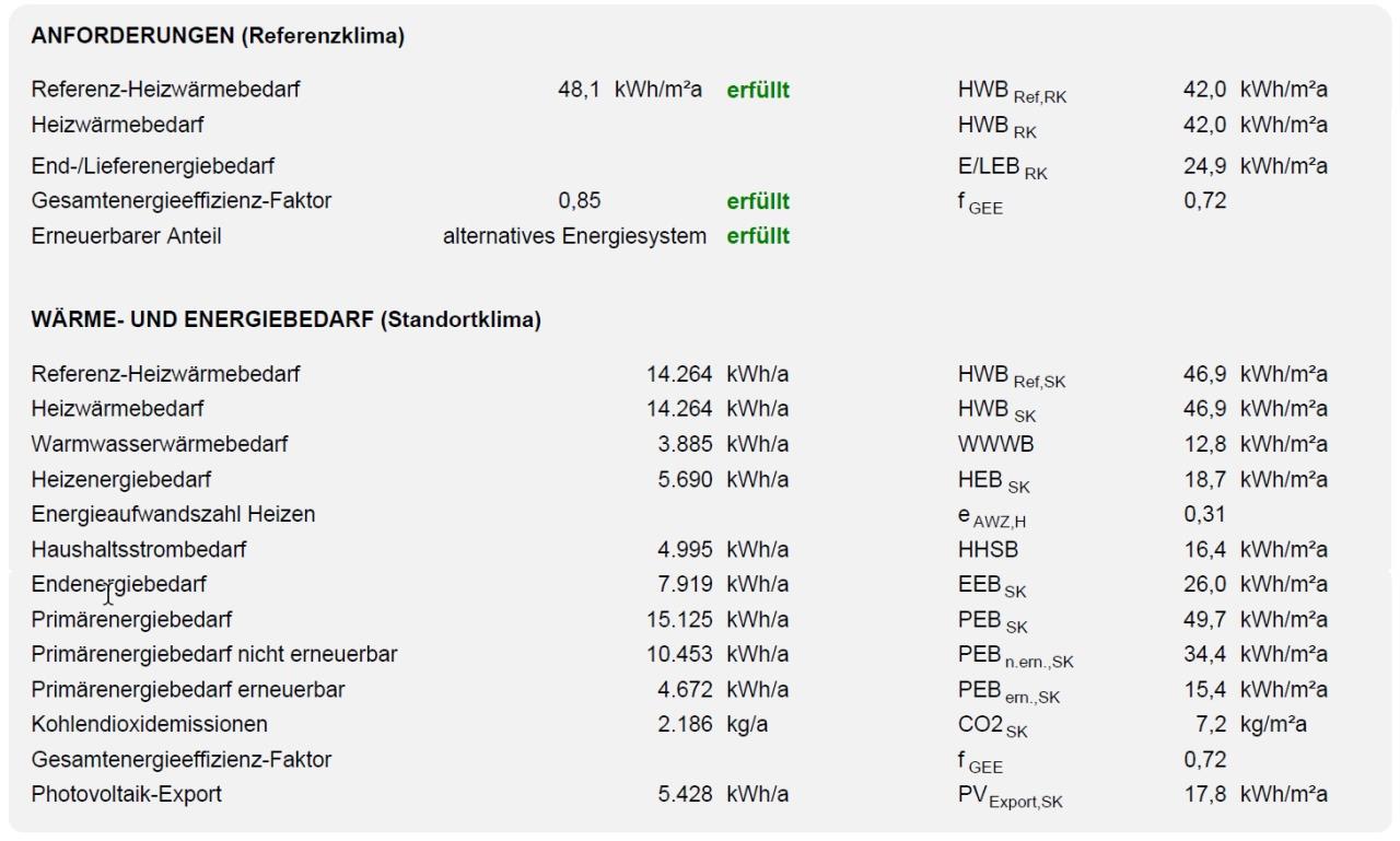

Und stimmen meinen angenommenen 10.000 kWh / Jahr Eigenverbrauch eigentlich? Laut meinem Energieausweis müsste es ja wesentlich mehr werden.
2021/20210215758801.jpg
Heizung 5.690 kWh + Warmwasser 3.885 kWh + Haushaltsstrom 4.995 kWh = 14.570 kWh
Keine Ahnung warum der Primärenergiebedarf bei 15.125 kWh liegt.
Obwohl hier ist zu erwähnen, dass bei meinem EA EA [Energieausweis] mit einer LWP LWP [Luftwärmepumpe] gerechnet wurde, ich allerdings eine Erdwärmepumpe mit RGK RGK [Ringgrabenkollektor] verwenden werde.

Also ich glaube, dass der Energiebedarf für Heizung und WW WW [Warmwasser] dann durch den COP der Heizung geteilt wird. Also z.B 10000kWh/4 = 2500kWh für Heizung und WW WW [Warmwasser] + 5000kWh Haushaltsstrom wären gesamt ca. 7500kWh, was recht realistisch wäre
  •  pramber
15.2.2021  (#6)
Bei der LWP LWP [Luftwärmepumpe] ist bereits ein COP von 4,0 berücksichtigt worden. Die Jahresarbeitszahl liegt bei 3,9.
Vermutlich liege ich bei meiner KNV S1255-06 mit RGK RGK [Ringgrabenkollektor] bei einem COP von 5,5.
Dann müsste ich auf etwa 10.000 kWh 4,0 / 5,5 = 7.272 kWh für WW WW [Warmwasser] und Heizung kommen, oder?

pramber schrieb: Jetzt noch ein paar Fragen bei denen ihr mir vielleicht helfen könnt.
Bin mir jetzt nicht ganz sicher ob wir unsere Situation 1:1 auf deine umwälzen können.
Wir haben auch nur für 21kW angesucht und 23kW verbaut. Für die 2kW muss nochmals extra angesucht werden, und du wirst dafür wieder ganz hinten gereiht, da meist alle die zum Zug gekommen sind ein halbes oder ist`s sogar ein 3/4 Jahr Zeit haben, könnte dies einige Zeit in Anspruch nehmen.
Was man auch nicht vergessen darf: Für die 2kW Differenz wird bei Nichtansuchen nur der Arbeitspreis seitens der ÖMAG bezahlt und nicht der geförderte Tarif, zusätzlich fehlen die 2x 250€ Investitionsförderung.
Also wenn du noch genug Zeit hast, würde ichs machen, dann aber lieber für noch etwas mehr ansuchen da in einem halben Jahr die Module größer sein könnten was uns zum "Verhängnis" wurde.
Du darfst aber nicht außer Acht lassen dass du für die Zusage der 11kW nur einen gewissen Zeitraum zur Realisierung hast, wenn bis dahin das Ansuchen für die restlichen 2,6kW noch nicht erledigt ist müsstest du die Anlage vermutlich ohne Förderung für die 2,6kW errichten.
Alle Angaben natürlich ohne Gewähr
LG Jürgen
