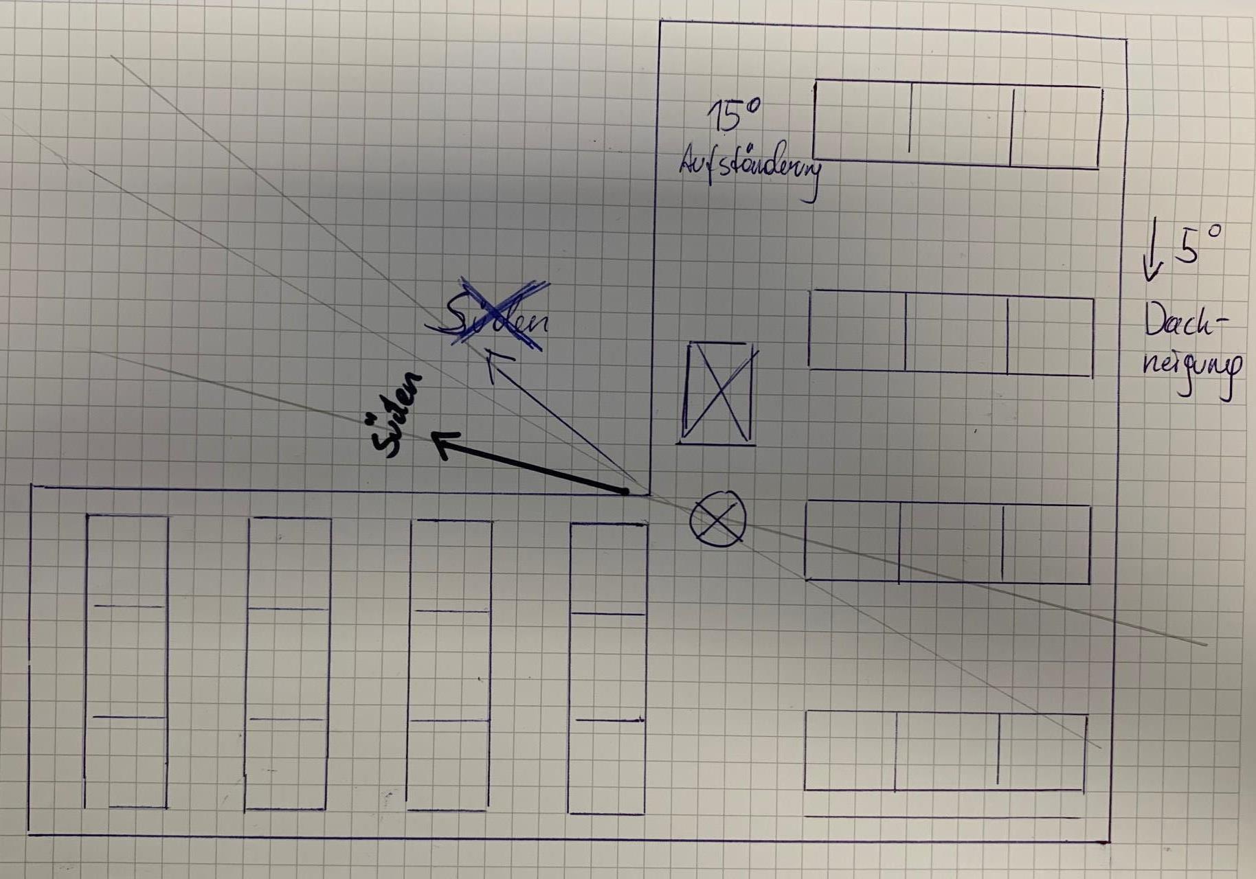

ich war ja hier in den letzten Wochen/Monaten schon mal aktiv mit Fragen rund um eine mögliche, geplante Anlage. Jetzt habe ich das Projekt konkretisiert und möchte bitte aufgrund eurer Erfahrung um Input/Feedback bitten.
Ausgangsvoraussetzung:
Die Anlage soll auf einem 5° Pultdach (BRUCHA Paneel) montiert werden.
2021/20210210489849.jpg
Geplant sind 24 Stk. PV Module Longi LR 450 HPH
1x Wechselrichter Fronius Symo Gen 24 10.0 Plus
Die Idee ist 12 Module Richtung Süden und 12 Module Richtung Westen auszurichten um die unterschiedlichen Richtungen auszunutzen

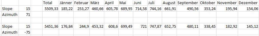

Ich habe dann versucht, das Ganze über PVGIS auszuwerten und bekomme folgende Werte:
2021/20210210427903.png
Wenn ich es etwas steiler (20°) aufstelle, wäre der Ertrag etwas besser - jedoch die Kosten viel höher (Material zum Aufständern) und die Optik (vor allem für meine Frau) "nicht besser".

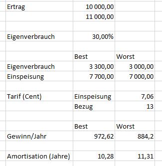

Die Kosten/Angebot für das Projekt sind EUR 12.500 (fix und fertig).
Ich kann mit EUR 2.700 Förderung (2.500 OEMAG + 200 Gemeinde) kalkulieren
Jahresstromverbrauch ist etwa 10.000 kWh
Ich habe die OEMAG Tarifförderung erhalten
Wie sieht meine Kalkulation aus:
2021/20210210276481.png
Was sagt ihr zu diesem Plan?
Würdet ihr etwas grundsätzlich anders machen?
Habe ich wesentliche Denkfehler?

tobisegger schrieb: Die Idee ist 12 Module Richtung Süden und 12 Module Richtung Westen auszurichten um die unterschiedlichen Richtungen auszunutzen
Ohne auf weitere Details einzugehen, stelle ich die Grundplanung in Frage. Ein reiner West-Anteil in dieser Forum macht überhaupt keinen Sinn. Er ist schlechter als ein vergleichbarer reiner Süd-Anteil. Westen macht nur dann Sinn, wenn du ihn mit Osten "Rücken an Rücken" kombinierst.
Was für ein 15° System hast du im Auge?
Was hast du maximal genehmigt bekommen?

@rabaum: Danke für deine Meinung.
* Ich muss zugeben, ich habe nicht hinterfragt bzw. gefragt welches System es ist, dass der Anbieter verwenden wird. Er kennt das Dachprofil und hat es sich angesehen und seine Aussage war nun telefonisch "5, 10 und 15 Grad bekommt er gut (und günstig), daher würde er bei den 15 bleiben"; zu steil möchten wir es auch optisch nicht haben! (auch wenn wir damit Einbußen im Ertrag in Kauf nehmen)
* Genehmigt habe ich 11 kWp kWp [kWpeak, Spitzenleistung] bekommen
* Laut der PVGIS Auswertung, ist ja der Ertrag gleichwertig bzw. minimal höher in der West-Variante gegenüber der Süd-Variante (wenn auch im Winter schlechter)
Die reine Süd-Variante müssten wir ausmessen ob es sich in einer Linie ausgeht (Länge bzw. Fläche), ansonsten müssten man vielleicht ähnlich dem Schema aufteilen:

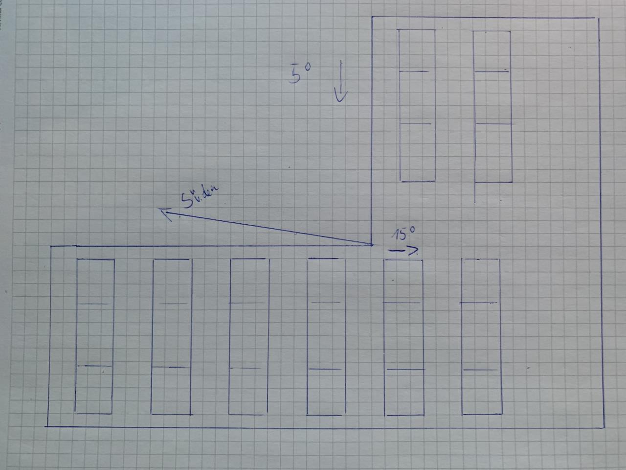

2021/2021021093016.jpg
  •  tobisegger
10.2.2021  (#3)
Noch eine Anmerkung: Eigentlich kam die wohl nicht sinnvolle Idee von mir, ob man die Anlage nicht teilweise in 2 Richtungen ausrichtet
10.2.2021  (#4)
tobisegger schrieb: Laut der PVGIS Auswertung, ist ja der Ertrag gleichwertig bzw. minimal höher in der West-Variante gegenüber der Süd-Variante (wenn auch im Winter schlechter)
Ich weiß ehrlich gesagt nicht was du genau gerechnet hast. Jedenfalls ist Süden Azimut 0° und Westen Azimut +90°. An meinem Standort ist hier grob 10% Unterschied zu Gunsten von Süd.

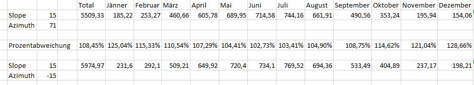

@rabaum Danke für den Hinweis, ich hatte hier - obwohl ich es mehrmals überlegt hatte - einen kompletten Denk-/Kalkulationsfehler.
Ich habe anstatt der Ausgangsbasis von 0° Süd, die Ausgangsbasis 90° genommen - daher hatte ich -75 Azimuth anstatt -15. (Der Wert für die West-Ausrichtung war korrekt).
Nun habe ich Süd vs. West neu gegenübergestellt:
2021/20210211354112.png
Es ist erkennbar, dass ich einen um 8% höheren Ertrag über das Jahr mit der Süd-Ausrichtung erreichen kann, aber vor allem die Monate Oktober - März haben eine Abweichung von jeweils >10%. Daher überlege ich, mehr Module von der West in die Süd-Ausrichtung zu bringen, oder möglicherweise alle.
Auf das Jahr gerechnet, kann das einen Vorteil von bis zu EUR 50 bringen (bei kompletter Süd-Ausrichtung vs. 50-50 Ausrichtung).
Möglicherweise mehr, weil ich vor allem im Winter profitiere?
Danke nochmals!

Für die Simulation mit PVGIS nehme mich Azimuth 71 für die Westausrichtung. Wäre jetzt die Ostausrichtung -109 (Azimuthwert)? Nein, oder?
Das würde bedeuten laut PVGIS:
West: Gesamt/Jahr: 5509,33
Ost: Gesamt/Jahr 5001,44
Gesamt: 10.510,77
Bei der Variante die ich ursprünglich hatte komme ich auf 11.000 oder sogar auf 12.000 laut Auswertung. Auch speziell die Wintermonate sind nicht besser.
Wo ist mein Denkfehler?
Somit bin ich am besten, wenn ich einfach alles Richtung "Süden" (dh. Slope 15, Azimuth -75) ausrichte mit 11.949,94
Danke für die Hilfe und Inputs!

11.2.2021  (#12)
Bei deinen Azimuth-Werten ist irgendwo der Wurm drin.
Grundsätzlich gilt: O -90° /  S 0° / W 90°
Also kann je nach Ausrichtung deines Hauses O -109° / W 71° schon richtig sein.
Dazu passen dann aber deine S -75° nicht.
Der Trick ist nicht nur auf die kWh/kWp zu schauen sondern auch darauf was du sinnvoll auf´s Dach bekommst.

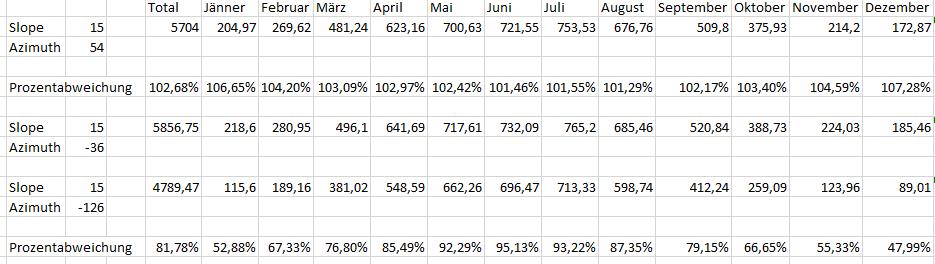

@ricer Völlig korrekt von dir; Kontrolle alleine ist zu wenig - sollte auch das Hirn bzgl. Basics einschalten (rechter Winkel, 90 Grad, müsste ja fast einer sein, also Differenz sollte auch 90 Grad sein usw.)
Daher muss ich mich ja sogar für die Fehler und das Spamen entschuldigen
Bin nochmal mit Kompass herumgelaufen und habe das auch ein paar mal jetzt noch aufgezeichnet und final:
Südausrichtung heißt bei mir: Azimuth (PVGIS) = - 36 Grad
Westausrichtung heißt bei mir: Azimuth (PVGIS) = 54 Grad
Dann hätte ich wohl bei einer Ost-West Ausrichtung laut PVGIS bei mir: -126 Grad / 54 Grad
Daraus ergeben sich bei einer jeweils 15 Grad Aufständerung (ja nicht ganz korrekt wegen 5 Grad Pultdach):
2021/20210212372744.png
Daher folgt für mich:
* Es scheint die Variante mit 50% "Süd" und 50% "West" in meinem konkreten Fall "besser" zu sein als "Ost-West"
* Noch besser könnte es sein, alles in Richtung "Süd" auszurichten (vor allem wenn man vielleicht die Heizform mit Erdwärmepumpe im Winter betrachtet? ) - bleibt auch bei den eher geringen Unterschieden vielleicht eher ein Optik Thema
* Jeweils auch unter der Bedingung/Annahme wir bleiben bei einer Aufständerung (aus welchen Gründen auch immer) bei rund 15 Grad
* Zumindest laut PVGIS werde ich dann doch vielleicht nicht bis zu 12.000 kWh Ertrag pro Jahr kommen, sondern eher auf 11.500 kWh
Noch immer massive (Denk-)Fehler in meinen Überlegungen?

tobisegger schrieb: Es scheint die Variante mit 50% "Süd" und 50% "West" in meinem konkreten Fall "besser" zu sein als "Ost-West"
tobisegger schrieb: Noch besser könnte es sein, alles in Richtung "Süd" auszurichten
Du bist gedanklich schon auf einem sehr guten Weg. Du musst jetzt nur eine vernünftige Transformation vom Papier bzw. Excel in die Realität schaffen und das geht einher mit Kompromissen, die dir eine einfache Anlage ermöglichen.
Ein extremer Gedankengang dazu: Das beste ist eine sonnenstandsgeführte (Slope/Azimut) Anlage, die liefert den perfekten Ertrag, das ganze Jahr. Warum macht es dann bei uns keiner? Weil es viel zu teuer ist und sich nie amortisieren wird. Darum keep it simple.
Süd und West ist zB schon mal schlechter als alles auf Süd, das hast du ja auch korrekt ermittelt. Deshalb würde ich in deinem Fall für die 11 kWp kWp [kWpeak, Spitzenleistung] alles auf Süd ausrichten.
