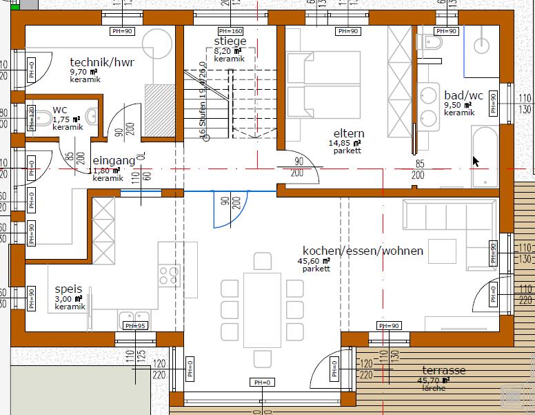

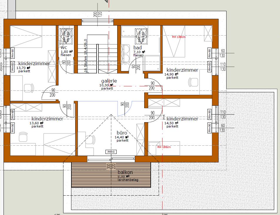

Wir sind gerade am Abschließen unserer Planung und ich bin gerade dabei mir die Haustechnik zu überlegen.
Wegen Wasser und Kanal mach ich mir keine großen Sorgen, da wir hier mit den Nassräumen nicht zu extrem verteilt sind.
Bei der Wohnraumlüftung hab ich nach einigem Lesen hier ein wenig Bedenken bzw. hätte ich ein paar Fragen an die Wissenden hier.
Wenn wir es uns Leisten können wollen wir ein Lüftung installieren.
Wir haben allerdings nicht von Anfang an mit einer Lüftung geplant.
Bitte steinigt mich nicht dafür. emoji
Die Leitungen werden in der Decke verlegt werden müssen.
Ein Abhängen von irgendwelchen Rohren kommt für uns nicht wirklich in Frage.
Kann bei diesem Grundriss noch vernünftig eine Lüftung unterbringen?
Lüftungsgerät würden wir Technikraum unterbringen. (Links oben)
2021/20210210782701.png
2021/20210210149293.png
Bin für jeden Tip dankbar. Auch für empfehlungen von Firmen im Südburgenland (PN)
Danke

Norb schrieb: mit den Nassräumen nicht zu extrem verteilt sind
So auf den 1. Blick würde ich wohl Bad und Schlafzimmer im EG tauschen.
Dadurch sind die Bäder übereinander, die Leitungswege vom TR ins Bad kürzer => schneller Warmwasser. Weiters hast du im Schlafzimmer die östliche Morgensonne, was ganz nett sein kann.
In den übereinander liegenden Bädern dann einen Technikschacht vorsehen, wo du auch die Leitungen der KWL KWL [Kontrollierte Wohnraumlüftung] führen kannst. Wir haben das so gelöst, dass im Vorraum ein Technikschacht vom Keller bis ins OG geht.
Ich finde du solltest die Planung aber einem Profi überlassen, also z.B. leitwolf ;)
11.2.2021  (#7)
Welche fertigen Raumhöhen werden die Geschoße haben?
Wie schaut der Fußbodenaufbau genau aus?
Handelt es sich um einen Massivholzbau oder um Holzständer?

MissT schrieb: Welche fertigen Raumhöhen werden die Geschoße haben?
Außenwand und Zwischendecke CLT auf Sicht.
Innentrennwände Holzständer.
Decke 14cm bzw 18cm CLT Decke. darauf 9cm Perlit (vermutlich +5 damit sich die Schläuche ausgehen). dann 4cm Holzweichfaser und 7cm Estrich mit FBH FBH [Fußbodenheizung] plus Bodenbelag.
querty schrieb:
__________________
Im Beitrag zitiert von Norb: mit den Nassräumen nicht zu extrem verteilt sind
Danke für den Hinweis mit den Räumen. Sehe ich aber nicht so streng.
Will nicht durchs Bad/WC ins Schlafzimmer. Und östlich sind wir eh schon.
Und so lang dass wir von der Südostsonne was haben schlafen wir nicht XD
Defakto spart man durch den Tausch nur 3-4 m Rohr. Der Rest bleibt eh gleich
So viel bringt das meiner Meinung dann nicht. Und die Leitungen für Bad unten und oben bringt man in der Trennwand zwischen Eltern und Bad unter. Das defür gern in einem Installationsschacht falls die 8cm Zwischenraum zu wenig sind.
Im Gegenteil. Der Frischluftschlauch/Rohr würde damit 3-4m länger.
Lieber 4m Wasserleitung mehr als 4m Lüftung emoji
Wasser läuft nicht den ganzen Tag. Luft schon.

Norb schrieb: Lieber 4m Wasserleitung mehr als 4m Lüftung
Genau deshalb lieber umgekehrt! Warmwasser in so kurzer Zeit wie möglich ist (zumindest für mich) ein sehr wichtiges Kriterium. Wenn das dann noch ohne Warmwasserzirkulation machbar ist -> perfekt.
Wenn das Lüftungsrohr nicht sehr knapp dimensioniert ist, stören die 4m mehr nicht.

erwinh schrieb: Genau deshalb lieber umgekehrt! Warmwasser in so kurzer Zeit wie möglich ist
Sehe ich auch so. Wir haben deswegen die Position vom WW WW [Warmwasser] Speicher geändert. Dafür jetzt im Bad 15 sec. schneller Warmwasser. Klingt wenig, aber macht einen Unterschied jeden Tag.
