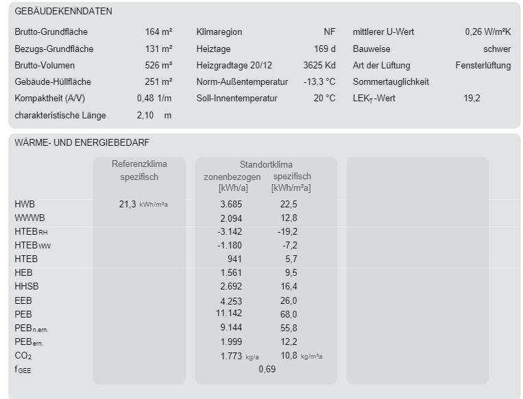

Hier ein Auszug vom Energieausweis (ich hoffe mit den relevanten Daten):
2021/20210211152187.png

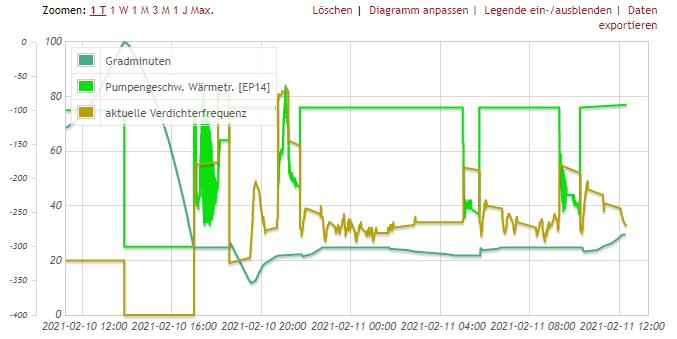

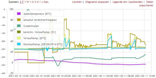

Hier ein Diagramm vom letzten Tag:
2021/20210211756659.png
2021/20210211989569.png
Die Verdichterfrequenz springt sehr stark.
Wie kann ich meine Einstellungen verbessern, damit die WT-Pumpe langsamer läuft, die Spreizung steigt, der Verdichter nicht ständig auf-/ab moduliert?
