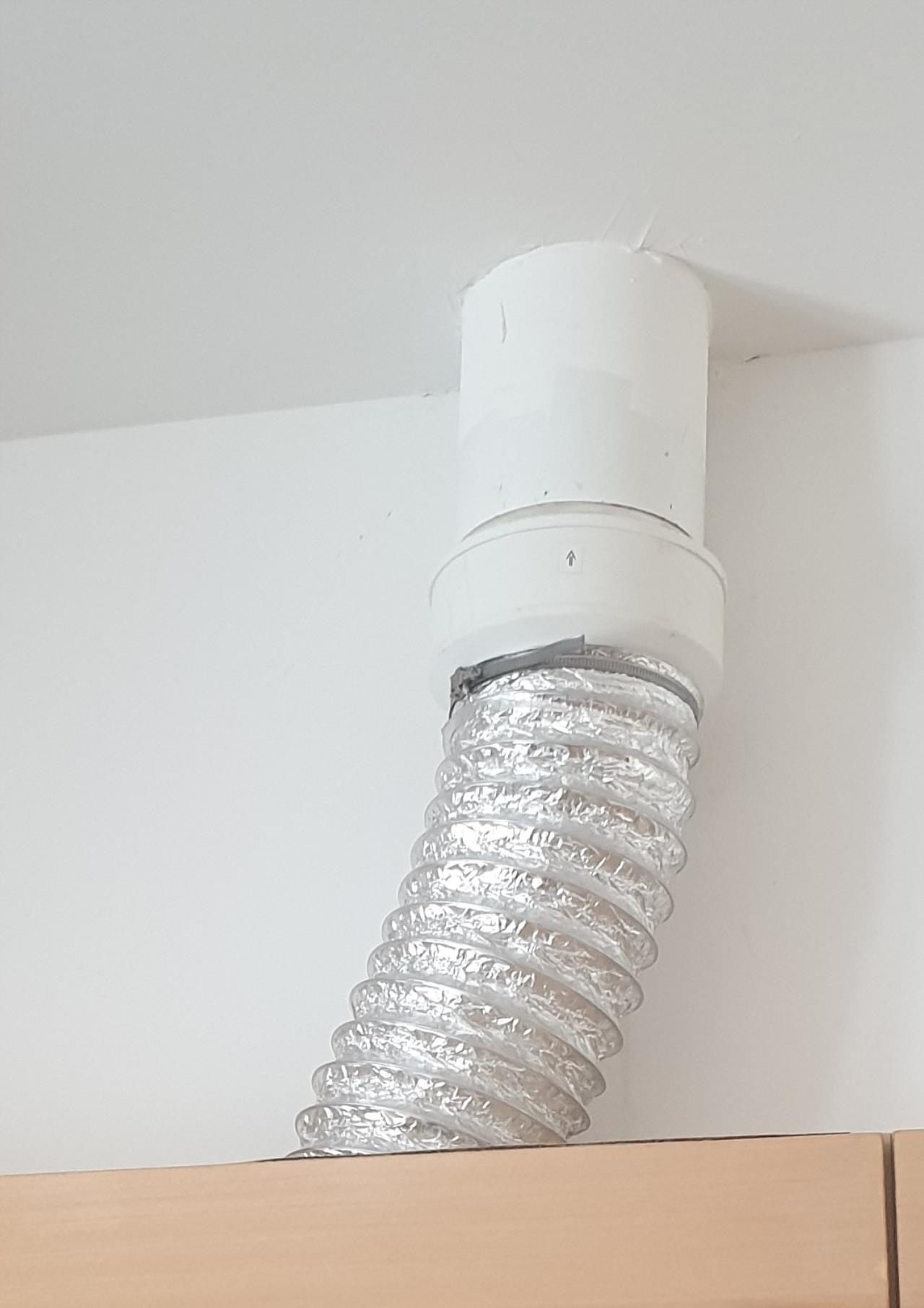

Grüß Euch zusammen,
Bei mir führ ein 150er Dunstabzugsrohr gerade vom Dunstabzug über den Dachboden über Dach
2021/20210211281701.jpg
Folgende einbauten gibt es schon:
Klappe direkt beim Dunstabzug (also ganz unten)
Kondenswassersammler wie am Bild ersichtlich
Am Dachboden ist die 150er Röhre nicht gedämmt (Länge am Dachboden ca. 1,5 m)
Jetzt geht mir der Kondenswassersammler über, welche Lösungsmöglichkeiten gibt es?
 • Genügt das Dämmen des Rohrs am Dachboden? Wenn ja mit was
 • 2. Kondenswassersammer am Dachboden (bringt vermutlich nichts da es da oben gefriert?)
 • Noch eine Klappe gleich nach dem Deckendurchbruch?

Notebook schrieb: Am Dachboden ist die 150er Röhre nicht gedämmt (Länge am Dachboden ca. 1,5 m)
Fortluft Küche muss im Kaltbereich durchgehend gedämmt werden. Auch über Dach!

ok, also folgende Lösungsschritte
am Dachboden baue ich rundherum einen Kasten und stopfe den mit isolierung aus
wo würdet ihr die klappe rein tun: vor oder nach der decke (also knapp im warmen oder knapp im kalten)

Notebook schrieb: baue ich rundherum einen Kasten und stopfe den mit isolierung aus
zu kompliziert. nimm steinwolle, die einseitig mit alufolie kaschiert ist (gibts in baumarkt) und schneide dir die in streifen, womit du genau den rohrumfang abdeckst. mit aluklebeband wieder schließen. um das kondensat zu verhindern reichen 2-4cm stärke.
