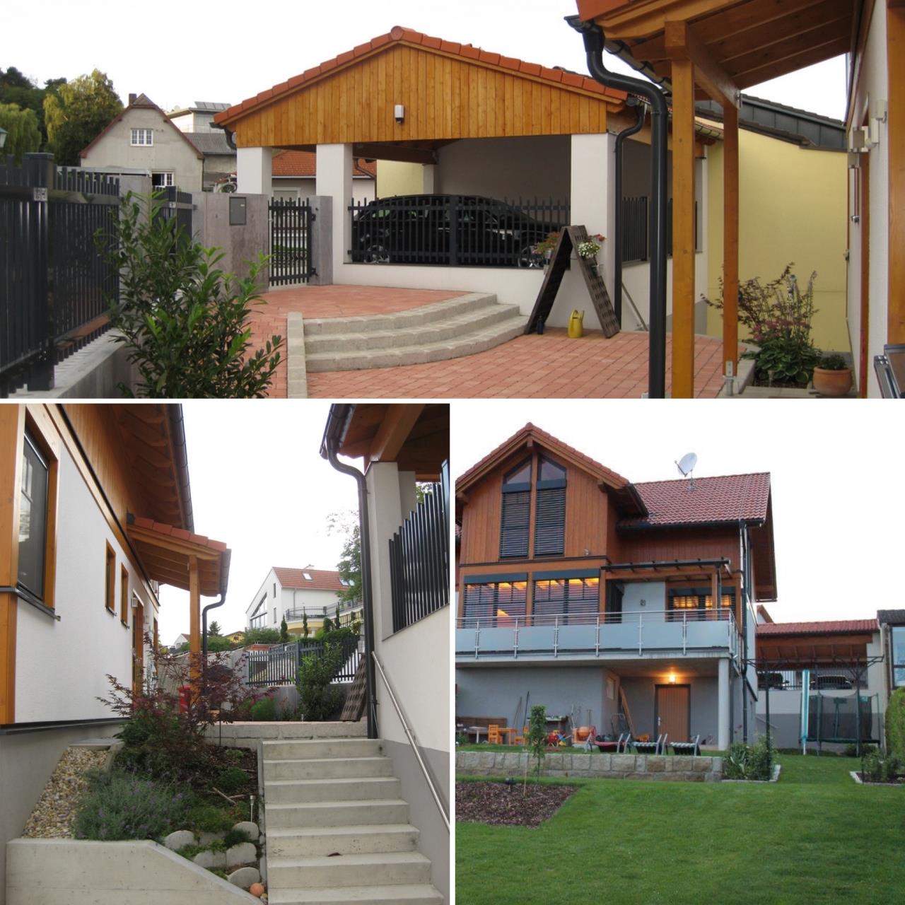

vl wären Fotos oder eine Skizze der Situation dienlich :)

19.2.2021  (#15)
2021/20210219413119.jpg
Stimmt! Here we go emoji Die Erde müsste aus dem Garten (dort wo das Beet auf dem 3. Bild imHang ist), dann rechts neben dem Haus vorbei und über das Carport raus. Die Stiege ist der Abgang zwischen Haus und Carport.

Spricht was dagegen, das Zaunfeld hinten am Carport zu demontieren und sich eine Gerätschaft zu besorgen die am Standort Trampolin den Höhenunterschied überwindet?
  •  kreuzenstein
19.2.2021  (#17)
Fadergeschmack schrieb: Spricht was dagegen, das Zaunfeld hinten am Carport zu demontieren und sich eine Gerätschaft zu besorgen die am Standort Trampolin den Höhenunterschied überwindet?
Eigentlich nicht. Das kann man leicht abschrauben. Welche Gerätschaft würde Dir da vorschweben?

Eine befahrbare Holzrampe über der Stiege herstellen, das Material mit einem Raupendumper am Pflaster oberhalb zwischenlagern, mit Greifer verladen und abtransportieren.
(Zum Schutz der Pflastersteine Schaltafeln oder Gummimatten auflegen)
Oder Pool und Garten so planen, dass der Aushub im Garten verbleiben kann.?
