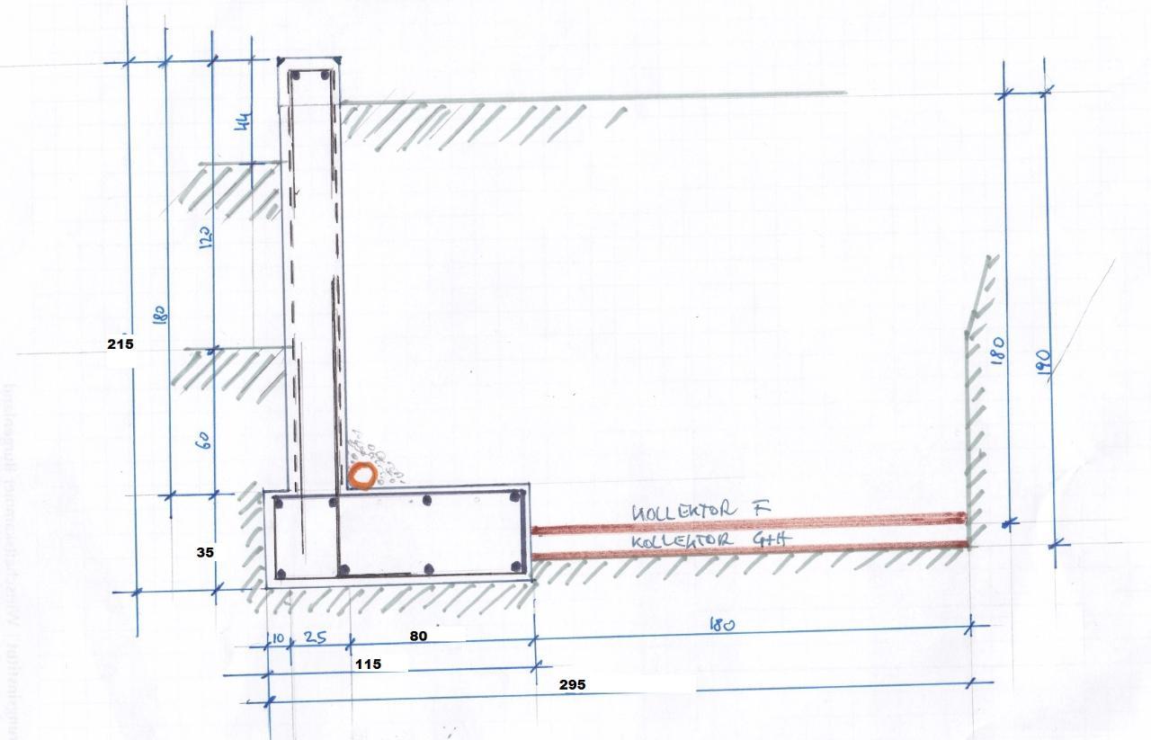

Von wieviel Abstand reden wir da konkret, hast du einen Querschnitt bzw eine Handskizze?

Ich erlaube mir mal ein Bild aus dem oben zitierten Beitrag zu zitieren:

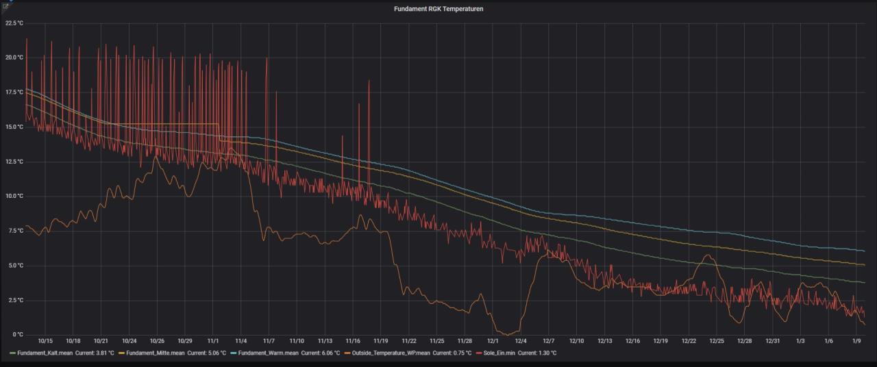

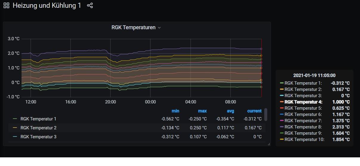

Hier sind neue Kurven von den letzten 90 Tagen:
2021/20210120221545.jpg
Die 3 Temperatursensoren stzen im Fundament der Mauer innerhalb von etwa 15m Abstand. Wobei die blaue Kurve die Mauer auf der Nordwest Seite zeigt und die anderen beiden Kurven die SW Seite. Im Bezug auf die Kollektorlänge sieht man hier die Situation ab etwa Kollektormitte. Davor gibt es keine Mauer/Fundament.
Die damalige Skizze sieht einen freiligenden Teil von max. 1,2m Höhe auf öffentlichen Grund vor. Das haben wir aktuell nicht, denn es wurde außerhalb der Mauer bei weitem nicht so viel abgegraben. Die Mauer schaut im betroffenen Teil etwa 70 cm raus.
Die Überdeckung des Kollektors ist mit etwa 1,80m vorhanden.
Zudem ist unser Boden trockenster feinster Sand. Meiner Erfahrung nach und im Vergleich zu den Soletemperaturen ähnlicher Systeme in feuchteren Böden, sinkt meine Soletemperatur aufgrund des trockenen Bodens schneller ab. Dafür kann ich aber auch tiefere Sole- ein Temperaturen erlauben, da ich keine Befürchtungen von Hebungen haben muss.
Würde man die gleiche Situation  bei Lehm machen, dann wäre das Temperaturgefälle viel flacher, denn der Boden verliert viel träger/langsamer die Temperatur. Das ist ja der Vorteil von den feuchten Böden, da dieser mehr Wärmeinhalt aufweist.
Die Mauer hat eher nebensächlichen Einfluss. Ich glaube nicht, dass auf Kollektorniveau schneller die Temperatur durch die Mauer verliere. Eher ist es im Sommer beim Kühlen ein Thema, da die Sonne voll auf die Mauer knallt und mir den Boden schneller erwärmt. Am Ende der zweiten Kühlsaison im August/September war kaum noch Kühlleistung vorhanden. Wir leben aber auch in der wärmsten Gegend in Österreich.

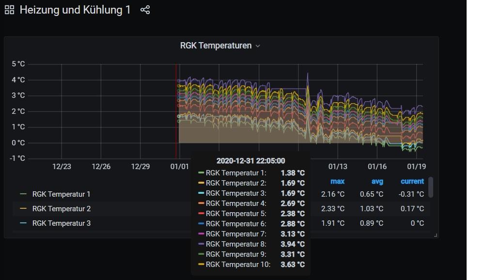

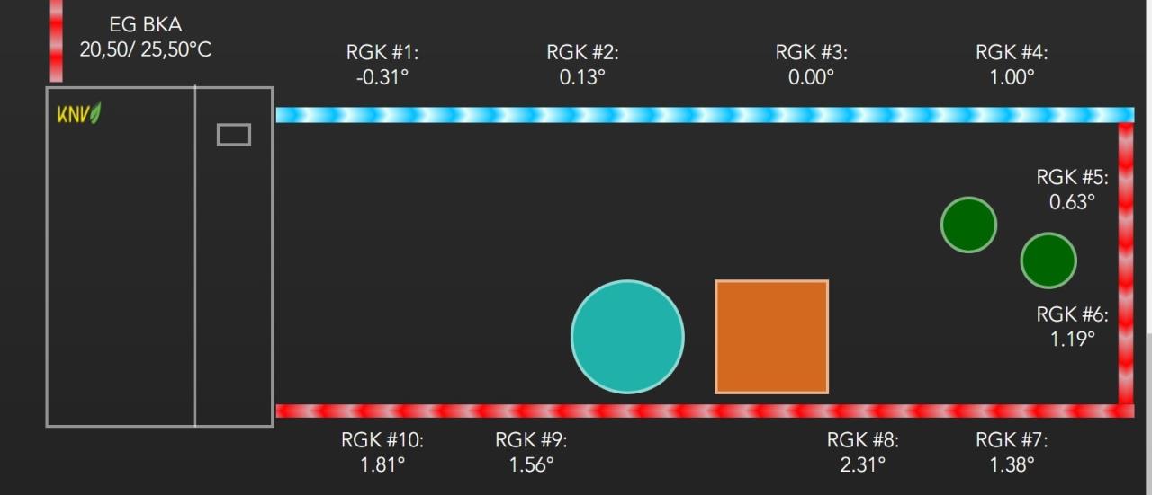

Hier meine aktuellen Kollektor Temps. Die Fühler sind auf das Rohr im Erdreich geklebt und nur 1wire also nicht 100pro richtig und nur ein Monat alt. Länger logg ich diese noch nicht! Unten auch ein Jahres Log von der WP WP [Wärmepumpe]
Hebungen gibt es keine! 1 Jahr nachn Umbudeln hatte ich eher Senkungen im Garten!

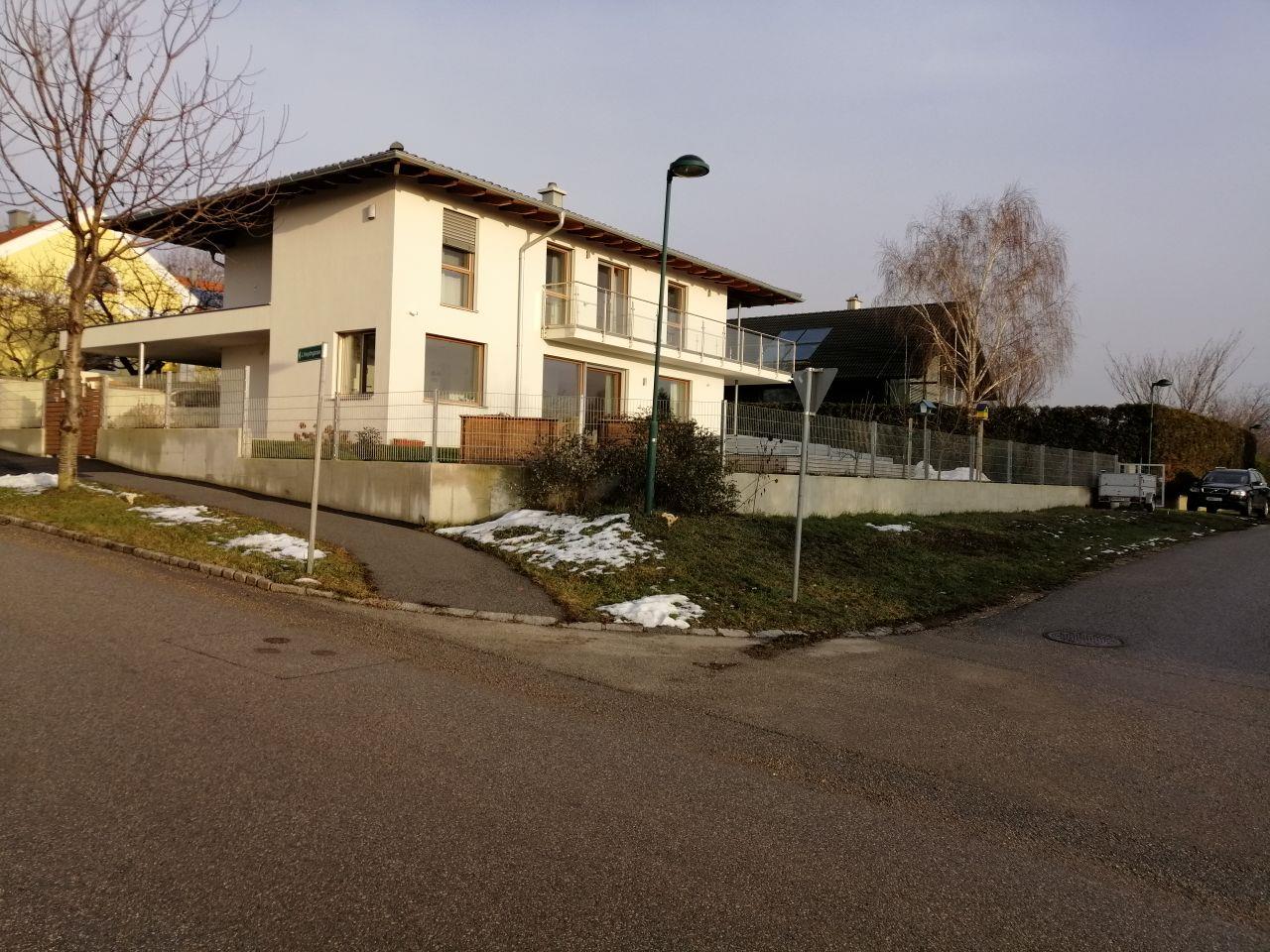

Nur zur Info, wie diese Stützmauer aussieht bzw wie weit sie über Erdniveau ist. Auf der linken Seite ab den Mauersprung ist der Kollektor senkrecht verlegt. Dieser Bereich ist aber nicht mehr von der Temperaturmessung abgedeckt.
2021/20210121982354.jpg
