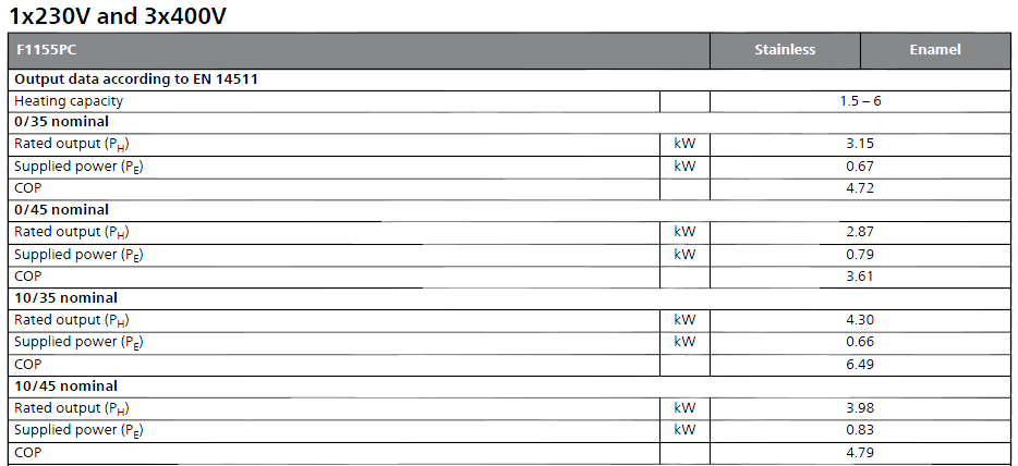

DeepB schrieb: Das Datenblatt sagt bei 0/35 COP 4,72 und bei 10/35 COP 6,49
woher hast du das Datenblatt? finde ich nirgendwo?

uzi10 schrieb: woher hast du das Datenblatt? finde ich nirgendwo?
siehe Installateur-Handbuch, gegen Ende irgendwo:
2021/2021012080828.png

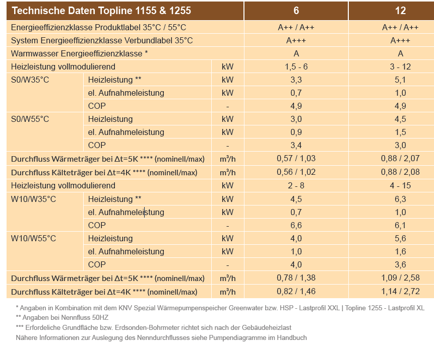

Im KNV Datenblatt sind andere Betriebspunkte drin, und auch seit Jahren ein (absichtlicher?!) kleiner Rechenfehler. Oder sagen wir, sehr vorteilhafter Rundungsfehler?! 😇
2021/20210120308456.png
3,3 / 0,7 sind bei mir nämlich 4,71 und nicht 4,9 🤥
4,5 / 0,7 sind bei mir nämlich 6,43 und nicht 6,6 🤥
Und hier sind weitere Betriebspunkte aus einem sehr alten Nibe-Datenblatt:
2021/20210120526756.png
(Quelle dafür weiß ich aber nicht mehr)
