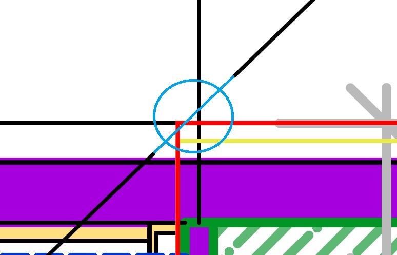

jetzt wo die Bauphysik gerechnet hat ist's natürlich - wie vermutet - eh eine andere dickere Lösung geworden, die sich meiner Meinung nach baurechtlich eh nicht ausgeht. aber damit muss ich den Architekten erstmal konfrontieren... (die schräge Linie stellt unseren in der BK 1 max. erlaubten Umriss dar - die rote den Umriss des hauses -> im blauen Kreis überschreiten wir m.M. nach das Erlaubte)

und bin am berzweifeln, dass 2 Monate  und ein paar Tausender später genau das Eintritt was ich vorher gedacht habe und noch schlimmer - jetzt eigentlich ein schlechterer Plan vorliegt als zuvor...
