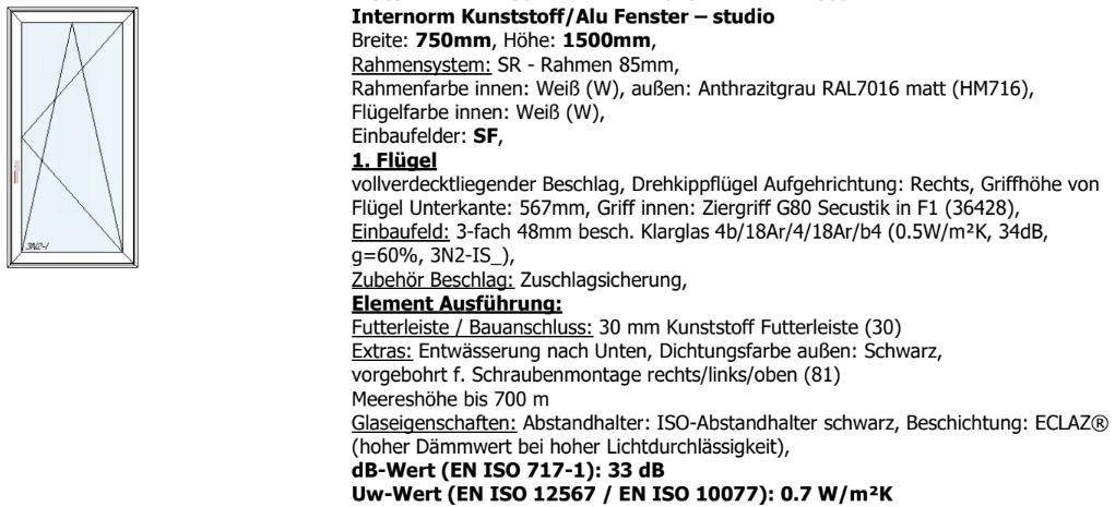

SR = Schmaler Rahmen
NR = Normaler Rahmen
BR = Breiter Rahmen
Bei Internorm. Der SR bei dem KF520 ist 8,5 cm

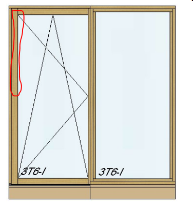

Kannst Du bitte die Bilder posten? Wir haben schon den Auftarg unterschrieben und ich überlege mir gerade ob ich nicht im letzten Momente aus SR umsteige? Danke!
(Ich habe Holz-Alu, nehme aber an, da ist das Angebto an Rahmenbreiten gleich).
  •  peepgame
21.4.2022  (#13)
Nach meiner Logik müsste die Rahmenbreite für die Optik egal sein. Man kann ja auch einfach eine höhere/dickere Putzschicht machen um den Rahmen zu verschmälern.
  •  IrinaT
21.4.2022  (#14)
Das darf eventuell für Fixelemente stimmen (obwohl jeder cm Putz kostet und Raum verengt :)), aber für Kippelemente kannst Du die Tür doch nicht verputzen?

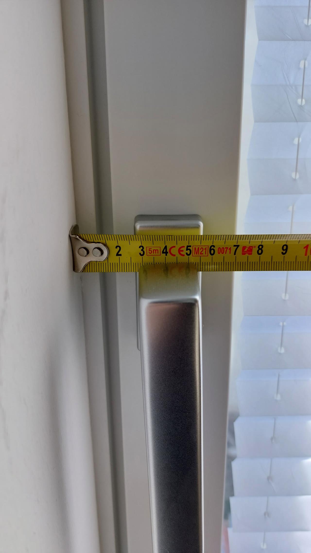

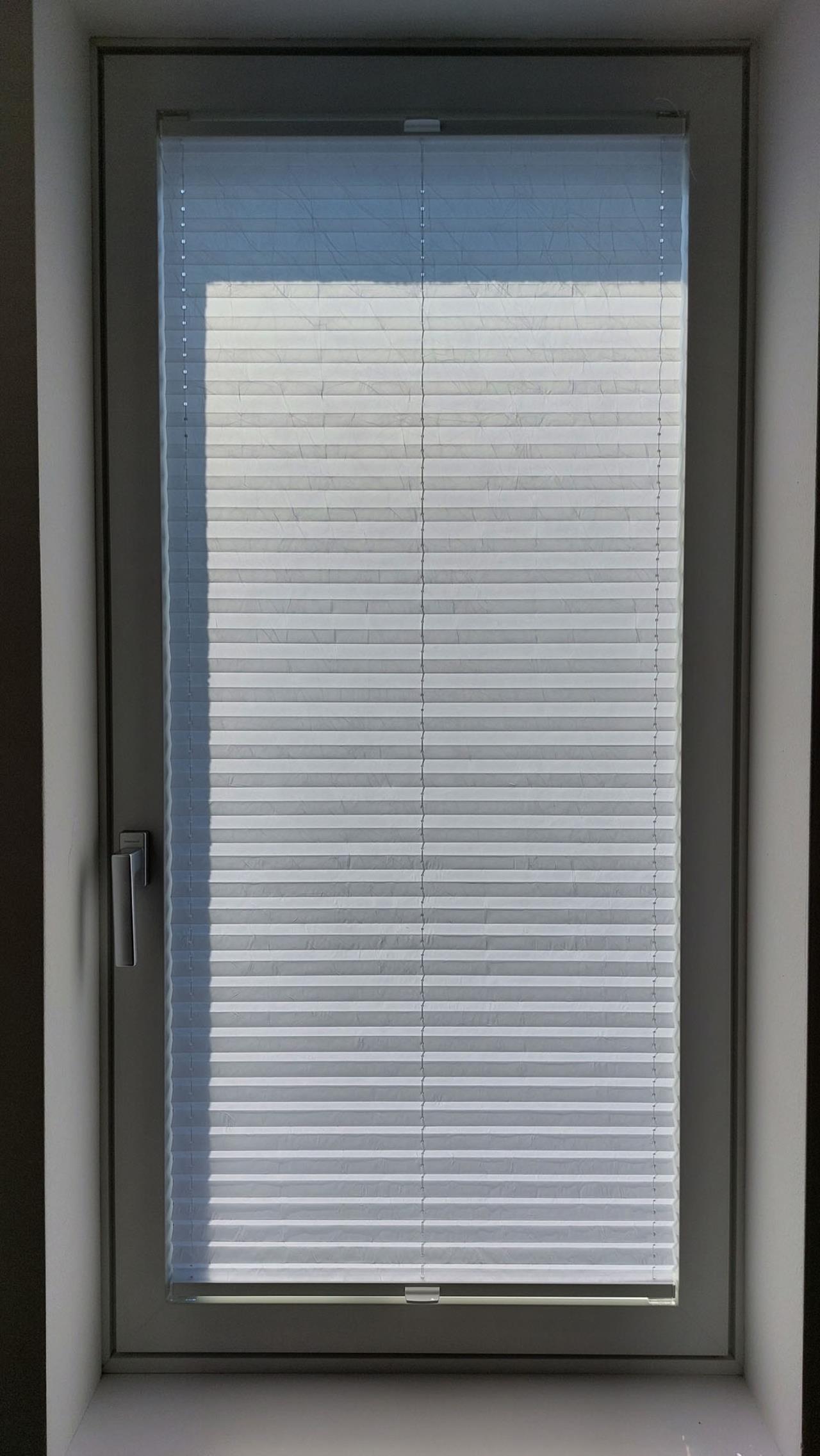

wir haben die KF520 mit SR. Habe eben abgemessen, es ist tatsächlich relativ wenig Platz zwischen Griff und Putz - was mir bis zu diesem Thread jedoch noch nie aufgefallen ist, da man ja sowieso mit der Hand zu Fenstergriff greift, mit welcher man den Griff von der Wand weg drehen kann.
2022/20220421912829.png
Zwischen Putz und Griff sind etwas unter 3cm Platz, der Rahmen ist an den Seiten ca. 7-7,5cm breit:

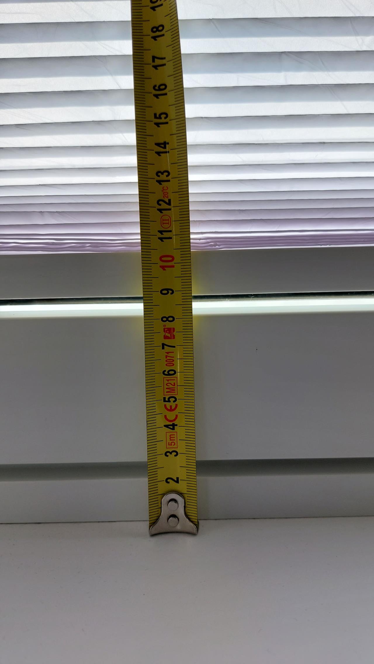

2022/20220421890572.jpg
Oben/unten ist der Rahmen 8,5cm breit, optisch fällt dies überhaupt nicht auf:
2022/20220421824804.jpg
2022/202204214845.jpg
