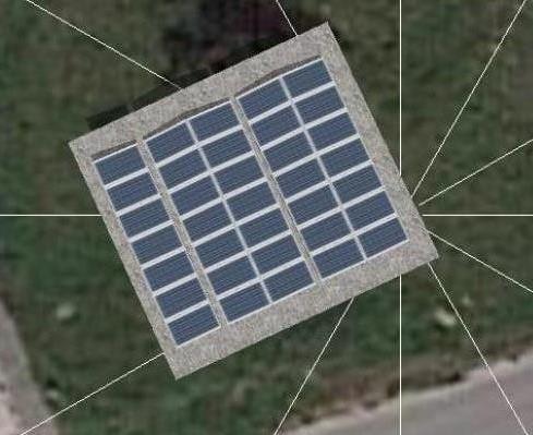

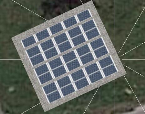

bin gerade am tüfteln mit PVSol, Anlage mit 12,95 kWp kWp [kWpeak, Spitzenleistung] auf Flachdach.
Würdet ihr sagen es ist hier besser O-W mit 10° für einen gerechneten Ertrag von 13.638 kWp kWp [kWpeak, Spitzenleistung], wobei aber eine Reihe mit Windblech verkleidet werden müsste.
Oder Flach (3° NW) mit einem gerechneten Ertrag von 14.048 kWp kWp [kWpeak, Spitzenleistung]?
Vor allem die Reinigung macht mir Sorgen, wenn sie ganz flach montiert wären. Hat jemand Module komplett flach liegen und könnte Erfahrungswerte mit mir teilen?
2021/20210112685873.jpg
2021/20210112119240.jpg

Ich würde die Variante machen die im Verhältnis im Winter am Meisten bringt.
Das ist doch viel wichtiger als ein paar Prozent mehr oder weniger Gesamtertrag.  Zumindest wenn man den Strom selber verbrauchen möchte...

Noch was anderes: Warum strebst Du so einen flachen Winkel an? Warum nicht etwas steiler, z. B. 20-25 Grad? Gerade im Winter müsste sich das positiv bemerkbar machen.

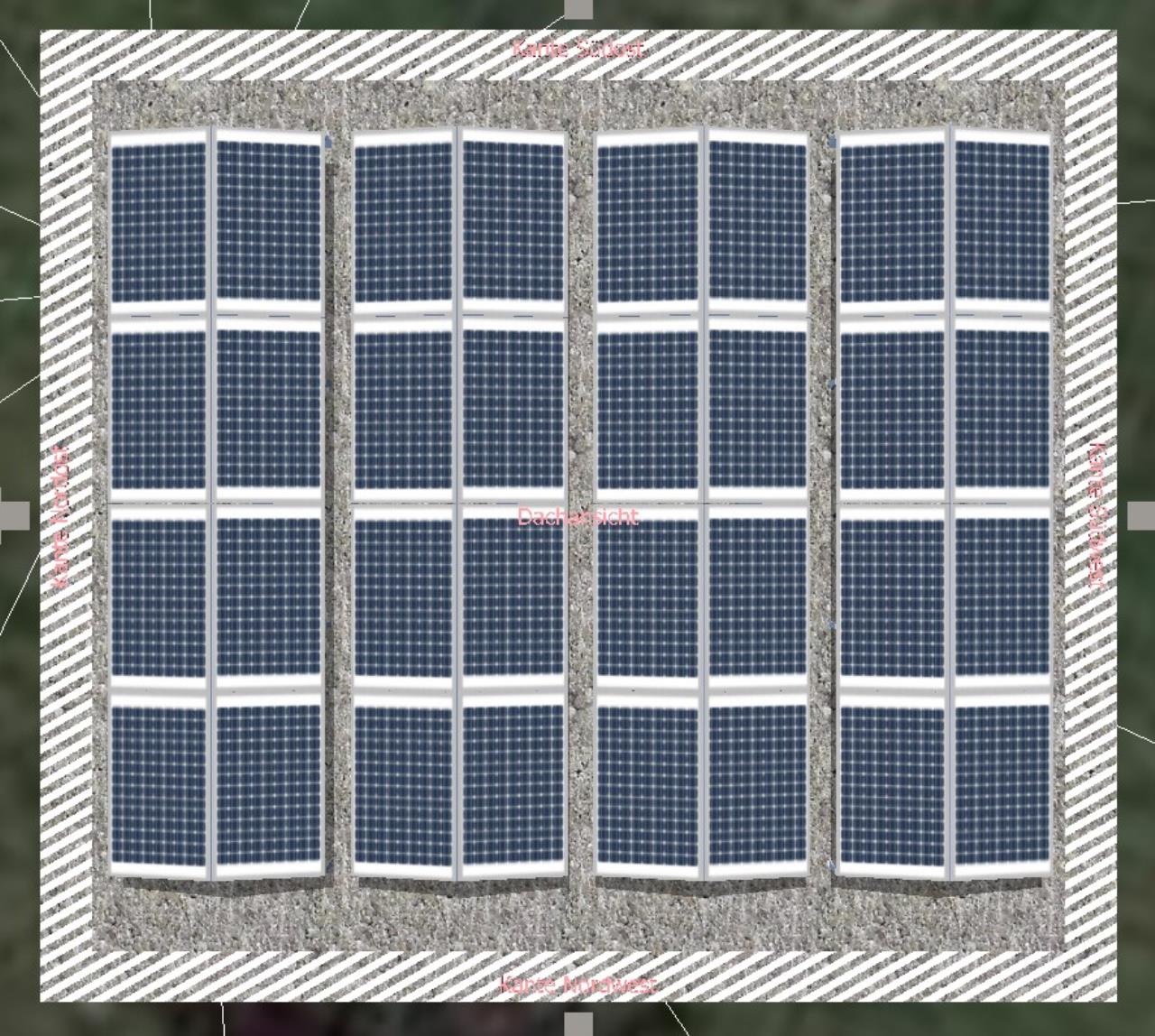

@­Ananas Warum das zweite Bild nicht um 90° drehen, dann wäre es auch eine Ostwest aber die Paneele wären nicht so hoch, also sind dann quer montiert mit z.B. 10° bzw. 15°.

berhan schrieb: @Ananas Warum das zweite Bild nicht um 90° drehen, dann wäre es auch eine Ostwest aber die Paneele wären nicht so hoch, also sind dann quer montiert mit z.B. 10° bzw. 15°.
ah ich dodl wollt eig mit ibc aerofix 10° modellieren, da sind sie ja dann eh genau so wie du sagst um 90° verdreht
2021/20210114793418.jpg
dagegen spricht in dem Fall, dass sich dann wahrscheinlich nur 32 Module anstatt vorher 35 ausgehen, wenn man einen 0,5m Abstand vom Dachrand rechnet.
Gibt es überhaupt ein Montagesystem das die Paneele so wie ichs im ersten Beitrag O-W geplant hab aufständern kann?
Weil wenn nicht dann heißt O-W eigentlich eine Verkleinerung von 35 auf 32 und ich möcht schon so viel wie möglich drauf bekommen.
Dieser Selbstreinigungseffekt ist keine 3 Modulleistungen wert oder?

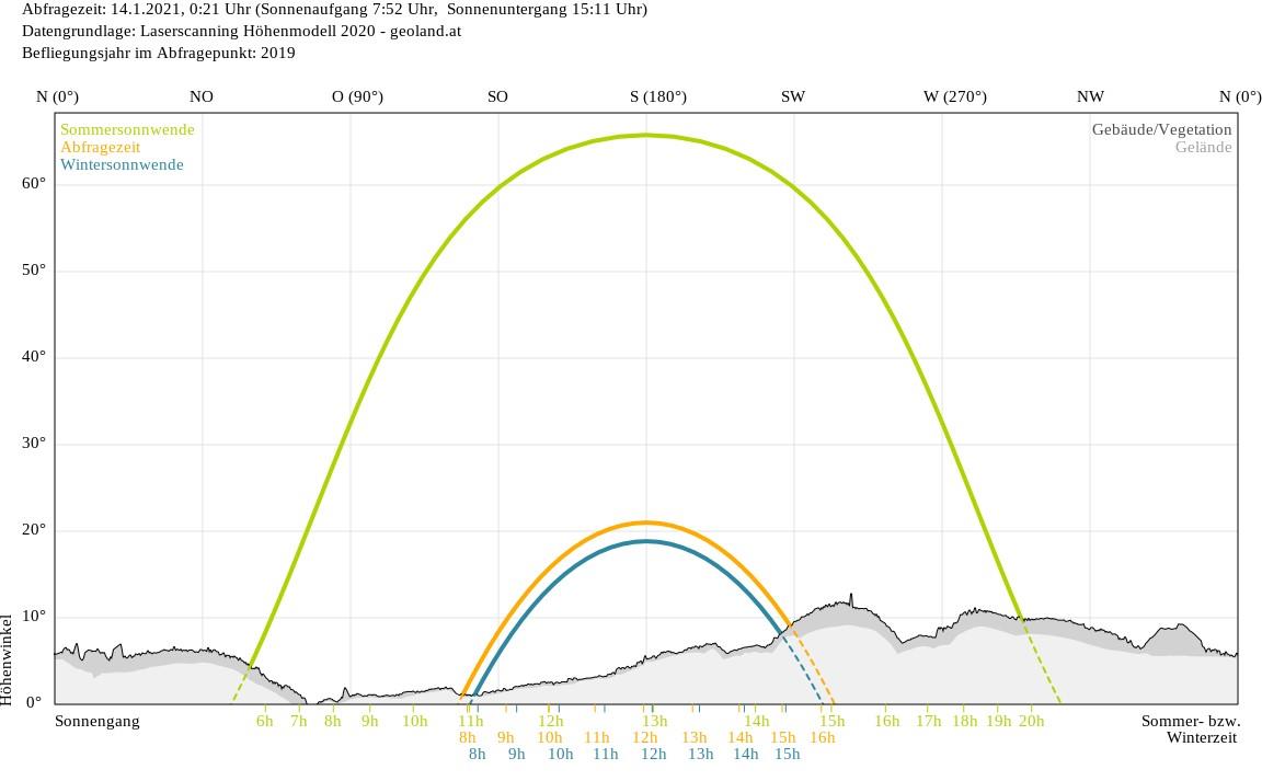

Bei Ost-West-Anlagen muss erst mal die Voraussetzung passen, dass der Horizont für die flach stehende Morgen- oder Abendsonne frei ist. Auch die Südanlage liefert Mitte Juni von 05:00 bis 21:00 Leistung, zu diesen Zeit auch mehr als notwendig ist. Im Winter ist die Südanlage auch klar im Vorteil.
2021/20210114690657.jpg
So schaut der Sonnenverlauf aus, nix tragisches denk ich?
Ich weiß nicht wie genau der Horizont von PVsol eingerechnet wird, PVGIS hat glaub ich den Horizont drinnen und da kommen ma auch ca. die gleichen Werte raus ob OW oder Flach.
Ich glaub es hängt am Montagesystem, sodass sich die meisten Paneele ausgehen, vorbehaltlich irgendwer sagt "Auf keinen Fall Flach, ich hab das und die verdrecken sehr schnell und machen deshalb weniger Ertrag!"
