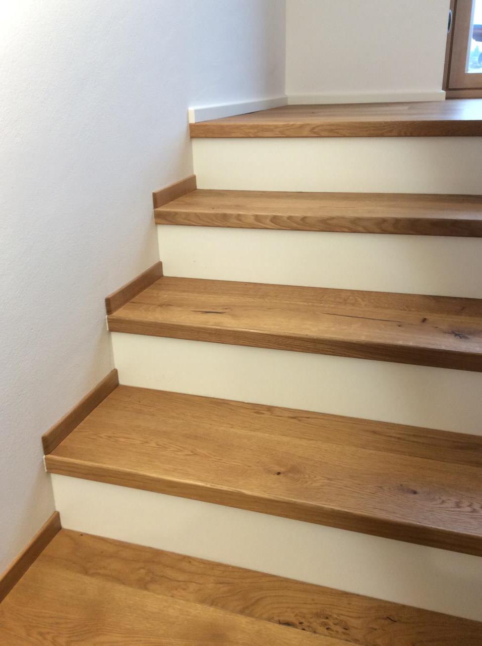

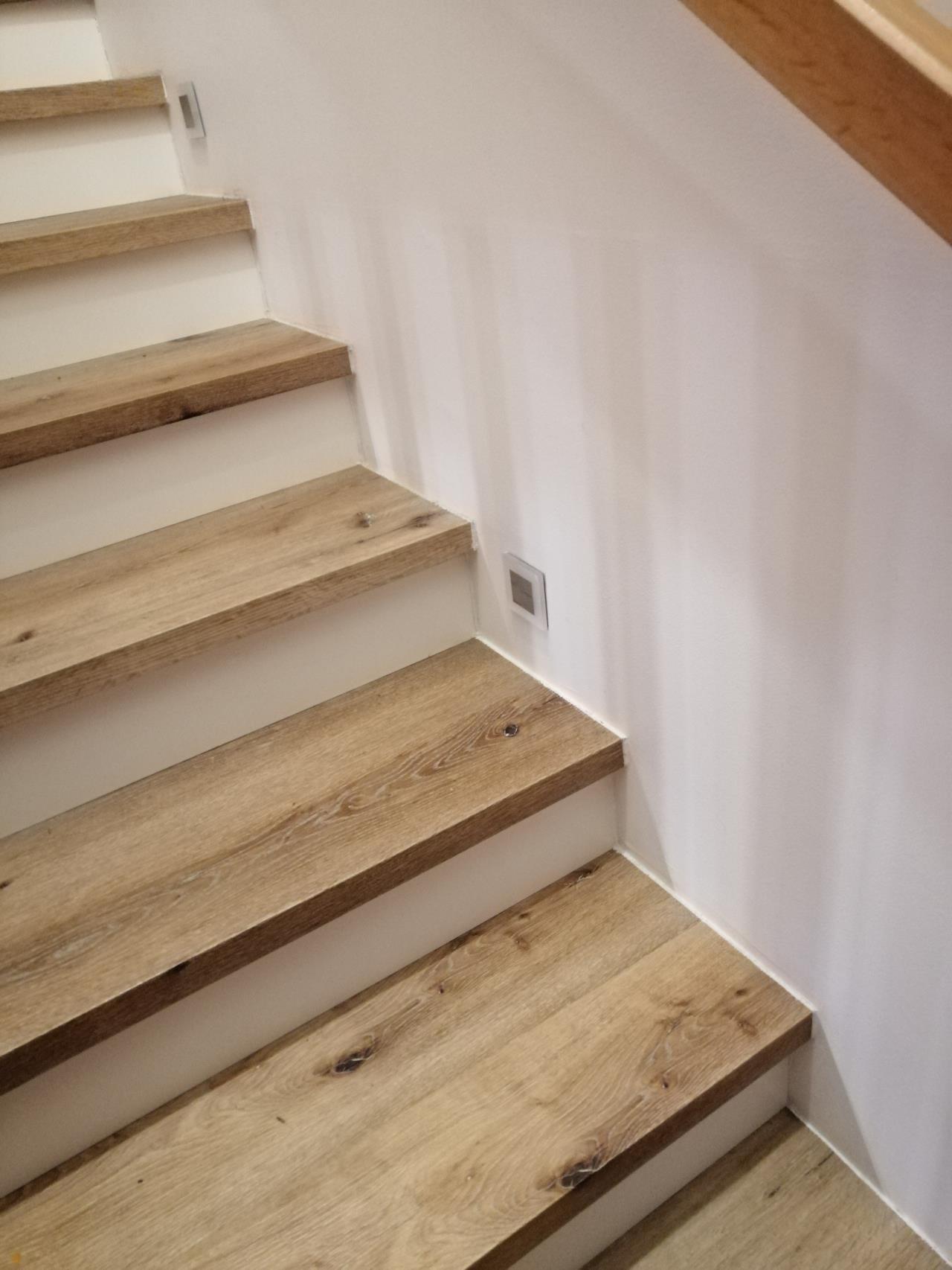

Ich möchte gerne die hässlichen Akrylfugen zwischen Stiege und Wand verschönern bzw. verkleiden. Die Fugen ziehen magisch den Staub an, den man nur mehr mühevoll wieder wegbekommt, außerdem sind viele Fugen schon gerissen. Anfangs dachte ich an weiße Sockelleisten oder Holzleisten, die aber auch anscheinend mit Mühe anzubringen sind, wegen dem Vorsprung der Stufenbretter. Denke auch, dass die Lichter dann irgendwie "zu weit unten" wirken.
Jetzt dachte ich an ein elastisches Band. Gibt es sowas? Hat das jemand? Oder hat jemand andere Lösungsvorschläge?

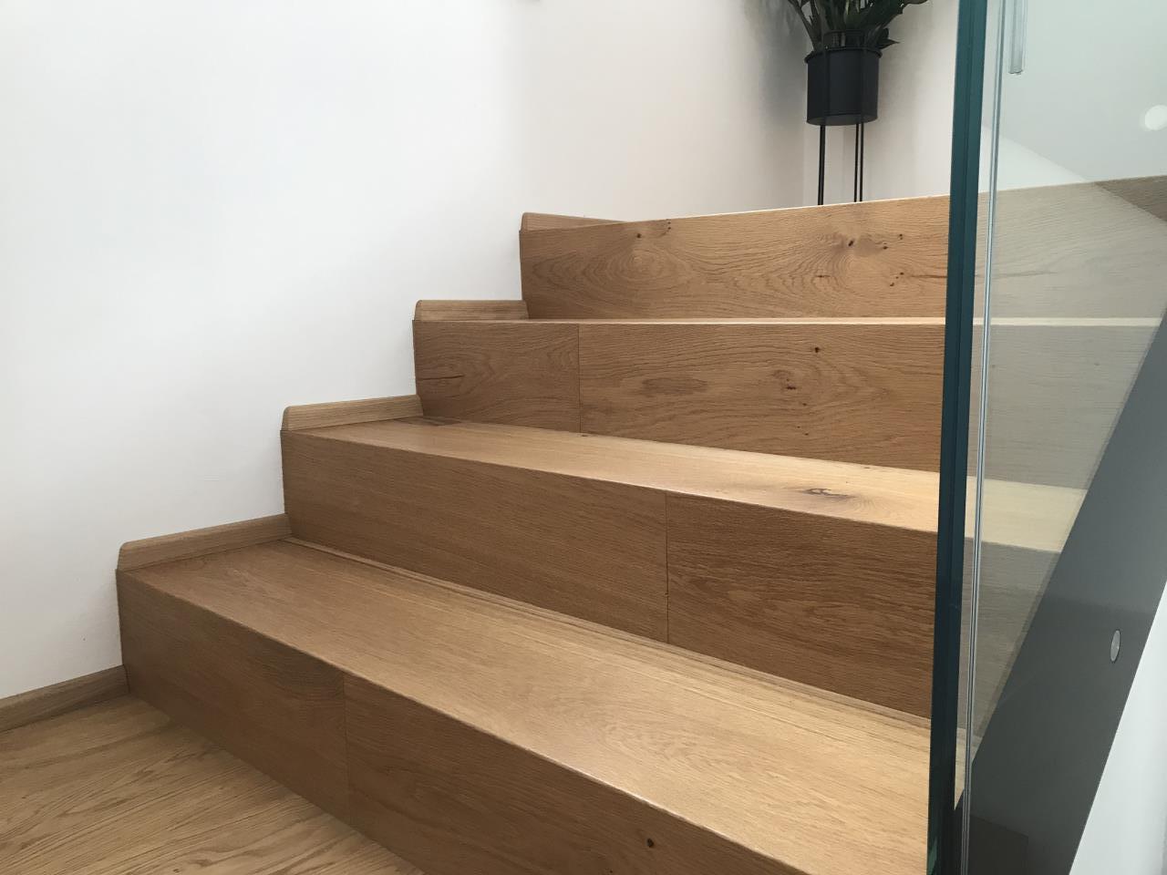

Was spricht gegen Wischleisten auf den Auftritten? Wir haben das so:
2021/20210103962918.jpg
Montage ist sehr simpel - einfach mit Montagekleber.

3.1.2021  (#7)
Danke für das Foto! Schaut super aus und wäre in der Tat das Einfachste.

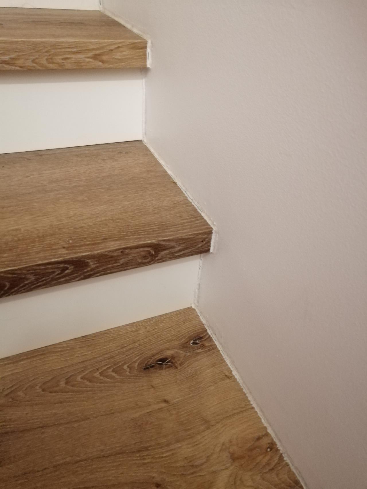

Habe das auch mit wischleisten gelöst 2,5 cm x 0,4 cm. Habe dazu vom Parkett die Nutzschicht runter geschnitten.

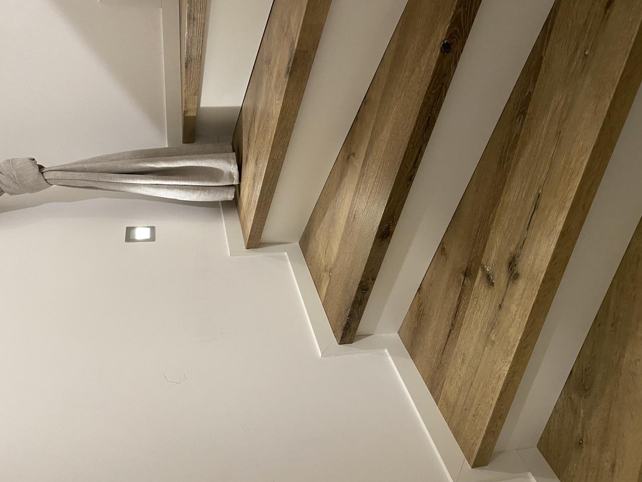

Ich habs so gelöst, jetzt liegt der Staub halt auf den Leisten :P

ecolor schrieb: Ich habs so gelöst, jetzt liegt der Staub halt auf den Leisten :P
schaut find ich besser aus als die Holz wischleisten, da durchgängiger, irgendwie sticht das recht raus wenn man eine weisse sesselleiste hat und dann aber holz wischleisten.
Und damit man nicht auf Gährung schneiden muss kann man ja nur die horizontale mit ner sesselleiste versehen ;)

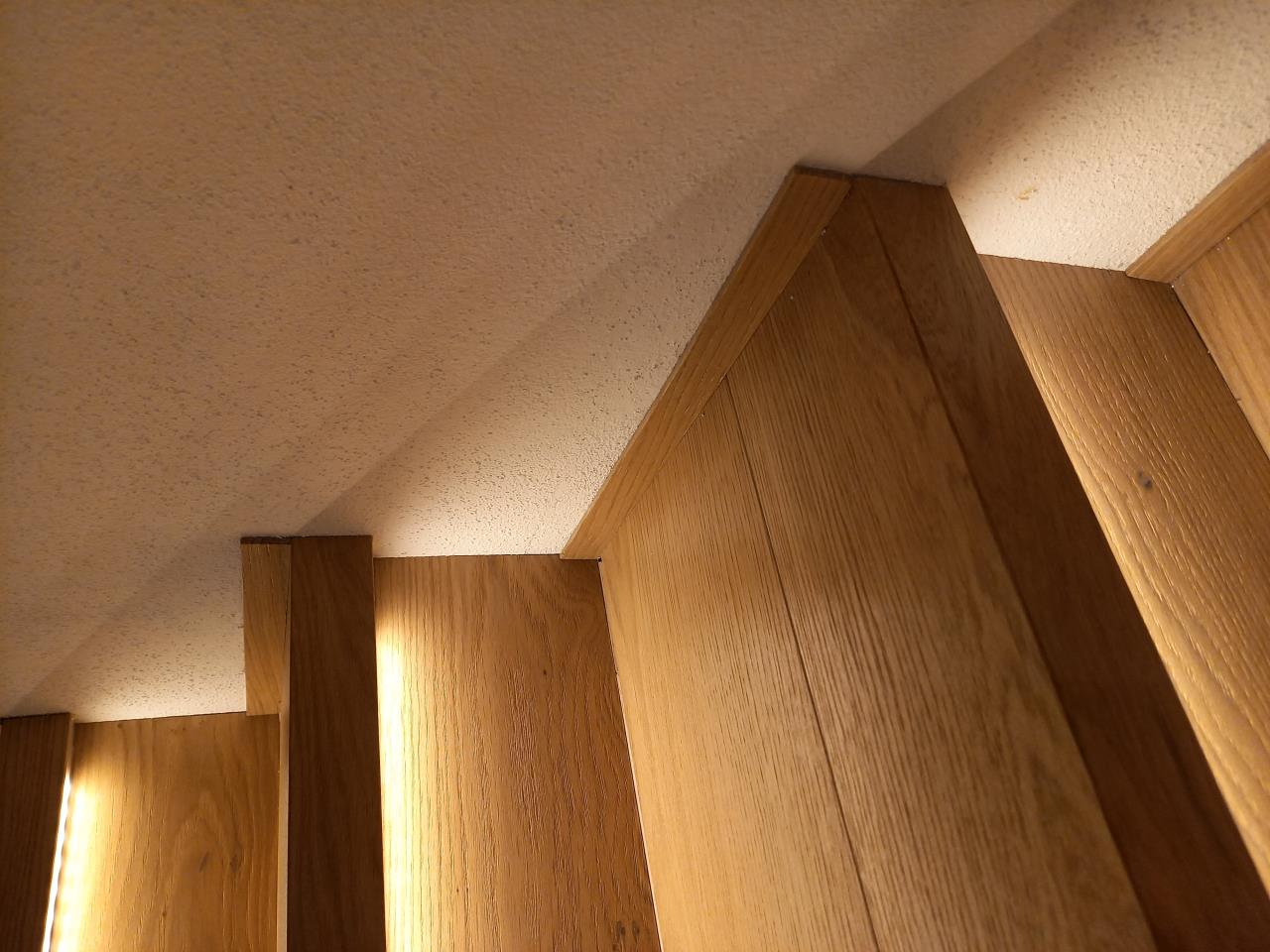

Wir haben die Sockellseiten genommen und ich habe die Stirnseite auf Gehrung geschnitten. Da im gesamten OG der gleiche Parkett und die gleichen Sockelleisten verlegt sind, passt alles ganz gut zusammen...

Habe zuerst die 2.5 cm Streifen runtergeschnitten und dann mittels Anschlag die 4 mm eingestellt und die Nutzschicht runtergeschnitten.
Beim Kamin habe ich 7 mm vom Parkett abgehobelt für die Glasplatte. Bei dünnen Streifen funktioniert das Schneiden besser.
Die Sockelleisten waren mir zu dick. Am Podest habe ich die normalen Sockelleisten mit der Kreissäge auf ca. 8 mm Dicke geschnitten. So sieht diese dezenter aus.
