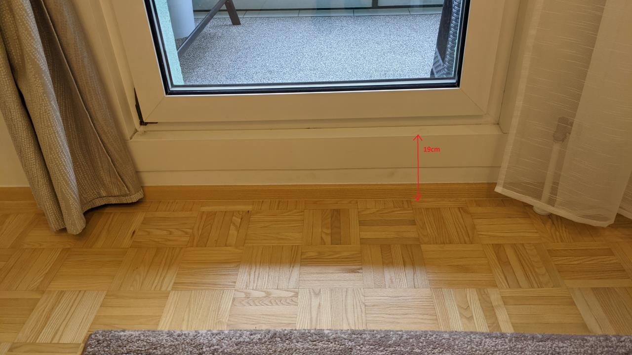

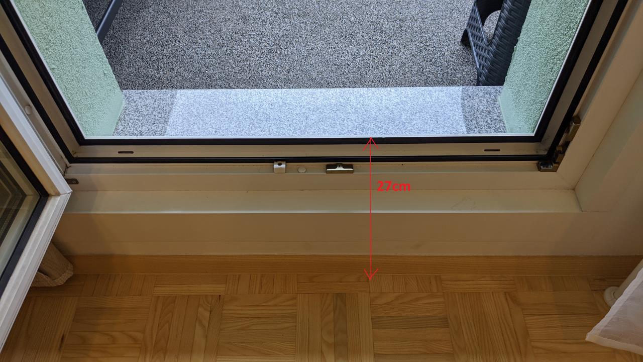

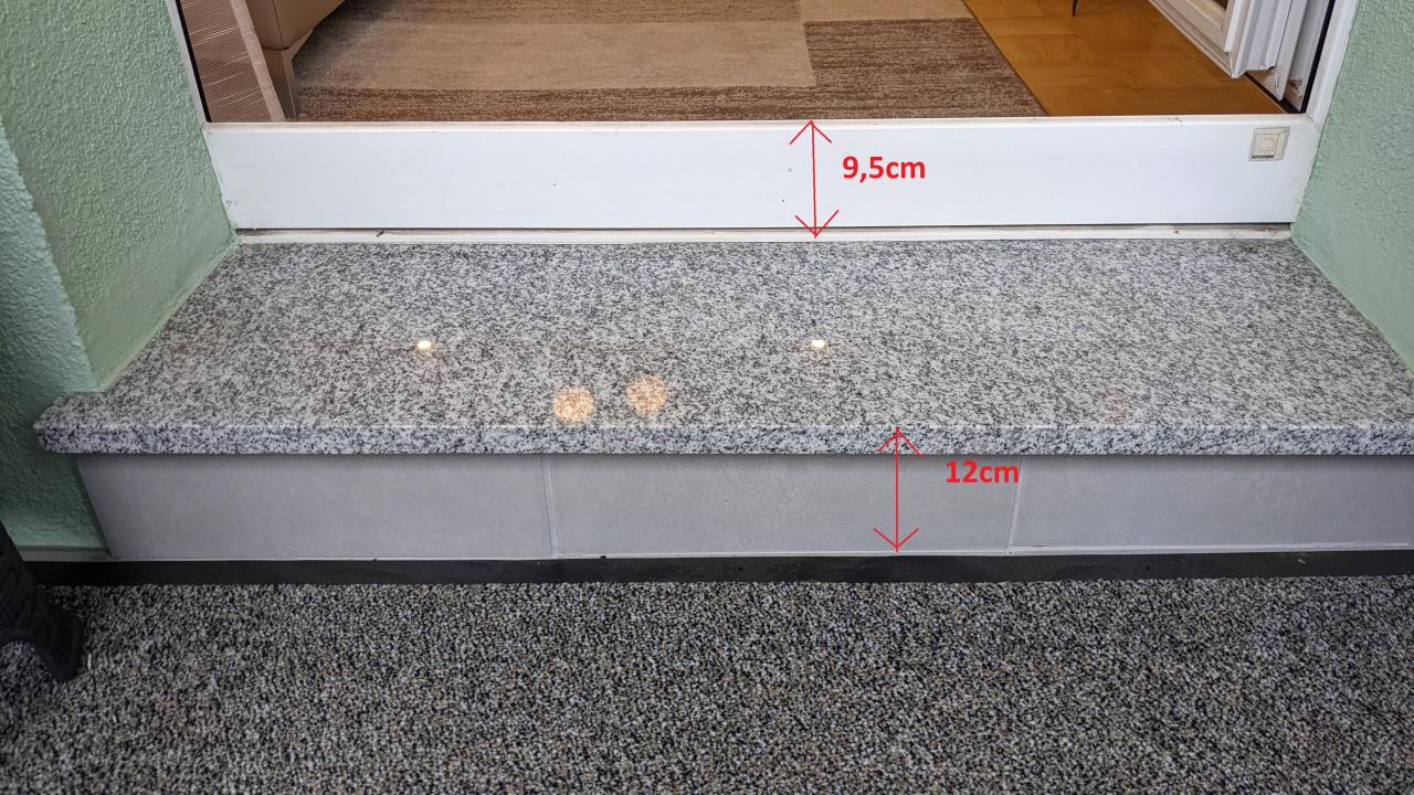

Hallo liebes Forum,
der Zugang zu unserem Balkon ist schwierig weil der Übergang/Türschwelle hoch ist. Noch haben wir keine Kinder, jedoch sehen wir hier zukünftig ein potentielles Sicherheitsrisiko. Es handelt sich um eine ETW.
Welche Optionen gibt es hier aus eurer Sicht?
Danke und lG!

Man könnte den inneren Absatz verbreitern sodass man ordentlich draufsteigen kann. Das ist nicht viel Aufwand und macht für die Begehbarkeit viel aus.

Ja, an so etwas hatte ich auch gedacht.
Also du würdest auch auf der Höhe von 19cm bleiben?
Würdest du die Verbreitung innen hohl lassen oder mit etwas befüllen damit trittfest?
2.1.2021  (#3)
Ich würde es auch auf die 19cm machen, ja.
Ob innen hohl muss man aufgrund der Konstruktion entscheiden.  Aber wenn du das aus Tischlerplatten oder was anderem robusten baust hält das sicher.
Man könnte es sogar oben aufklappbar machen und innen Gästeschuhe für den Balkon odgl. aufbewahren...

Hm, ohne Stufe ist schon sehr hoch (27cm) und für uns bereits umständlich intuitiv drüberzusteigen.
