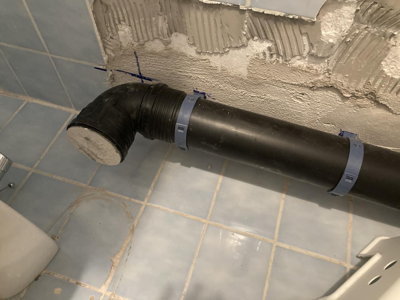

welche Höhe über Boden müsste der Ablauf haben bzw. inwiefern ist das relevant? Kann man das Wand-WC nicht einfach in passender Höhe an der Wand befestigen?
Anbei ein Foto der Situation:
2020/20201219995128.jpg

franzab schrieb: Kann man das Wand-WC nicht einfach in passender Höhe an der Wand befestigen?
Nein, das kan man nicht.
Die Höhe des Ablaufs ist angegeben.
2020/2020121966554.jpg
2020/2020121930190.jpg
Noch ein Beispiel zum Anschluss. Achte auf den Knick in der Leitung. Das ist wichtig, damit das WC richtig abläuft.

man müsste also quasi das letzte Stück vom WC-Rohr evtl. mit einem Bogen leicht nach oben führen.
