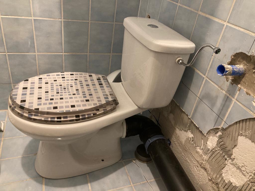

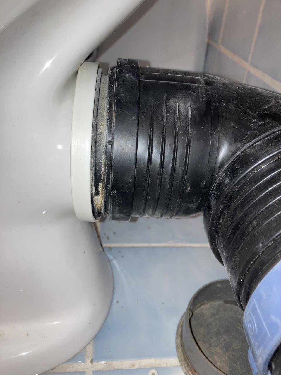

Welches Teil benötigt man, wenn man das WC-Keramikrohr in das Abflussrohr schieben möchte? Am WC-Keramikrohr ist noch eine alte Dichtung, aber nicht 100% dicht. Oder müsste man die komplett ins Abflussrohr hineinschieben, dafür scheint sie mir aber zu groß zu sein (jetzt ist nur ein Stück drinnen)?

Nachdem ich die Abdeckkappe vom Abflussrohr genommen habe, habe ich festgestellt, dass diese an einer Stelle leicht feucht ist. Dieses Abflussrohr ist an ein Fallrohr angeschlossen, insofern kann dort doch von anderen Stellen kein Schmutzwasser hinkommen, oder? Herrscht im Abflusssystem eine so hohe Luftfeuchtigkeit, das sich das dort niederschlagen könnte?

Oder ist es nicht vorgesehen, ein WC direkt ans Abflussrohr anzuschließen (da das Abflussrohr auf Putz gemacht ist, würde es nämlich mit direktem Anschluss platzmäßig gut passen), sondern nur mittels Verbindungsrohr zb

 Sehr ich das richtig:
Zuerst die Lippendichtung auf die Keramik des WC dann mit der Keramik ins Abflussrohr vollständig hinein drücken?

das Abflussrohr hat ganz vorne einen Innendurchmesser von 110mm, das Keramikrohr des WC hat einen Außendurchmesser von ca. 95-100mm. Ich nehme an folgende Dichtung wäre damit so groß:
