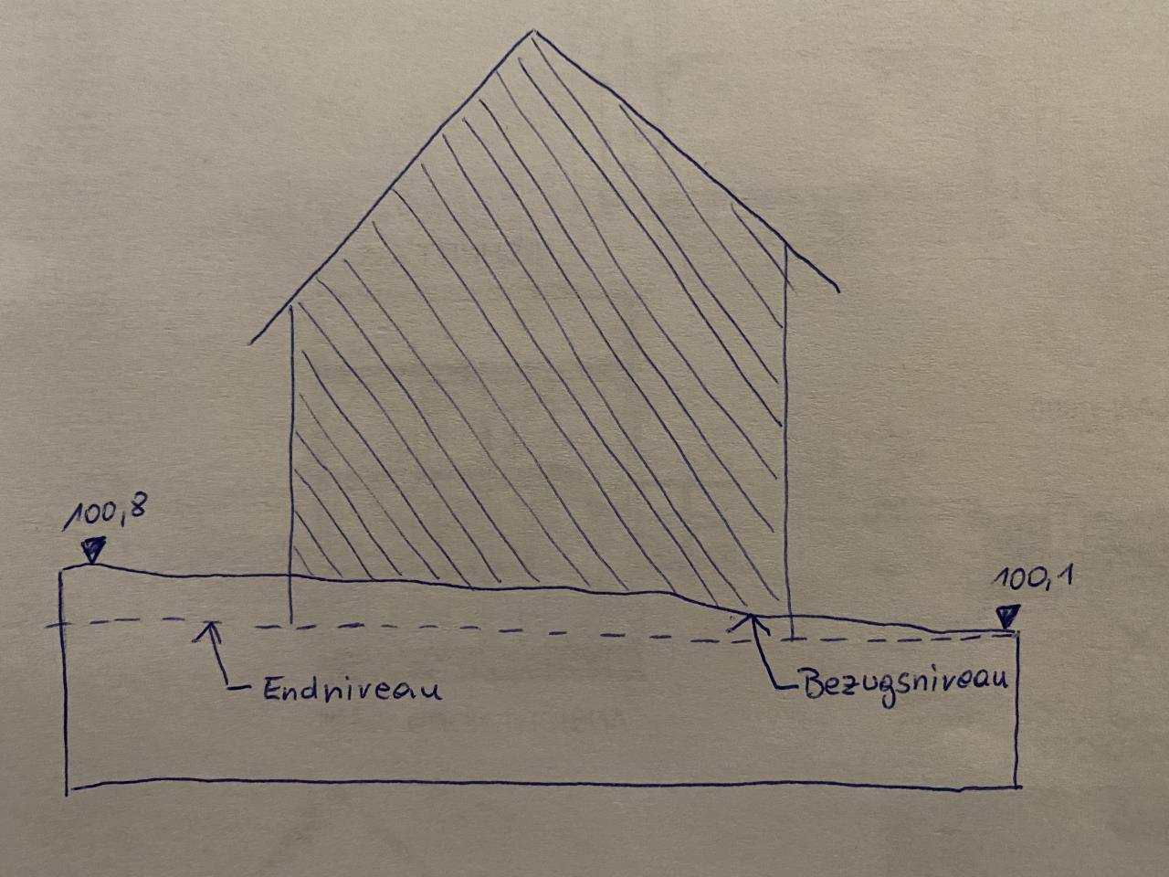

Zu Dokumentationszwecken muss das Ursprungsniveau, also das derzeitige Naturniveau, im Einreichplan dargestellt werden. Ich möchte anschließend den Grund begradigen. Das anschließend neue Niveau wird ebenfalls im Einreichplan dargestellt.
Zur Berechnung der Gebäudehöhe wird aber ausschließlich das "alte" Bezugsniveau herangezogen. Also die schraffierte Fläche in der angefügten Skizze!? Einer Planierung des Grundstücks sollte nichts entgegenstehen, oder? (§ 67 NÖ BO)
2020/20201214765615.jpg

huschi schrieb: Zur Berechnung der Gebäudehöhe wird aber ausschließlich das "alte" Bezugsniveau herangezogen. Also die schraffierte Fläche in der angefügten Skizze!?
Korrekt. Für die Gebäudehöhe zählt IMMER das Bezugsniveau.

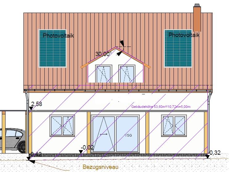

Hier noch ein Bild zur gegenwärtigen Situation:
2021/20210221467215.jpg

Würde bei dieser Variante die Gaube zur Dachfläche zählen? (und nicht zur Frontfläche) Ich bin mir sicher, das einmal irgendwo gelesen zu haben, aber ich finde es leider nicht mehr.

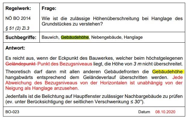

Und dann hab ich noch das gefunden. Somit könnte ich ja die Höhe des Gefälles bei der Gebäudehöhe überschreiten...

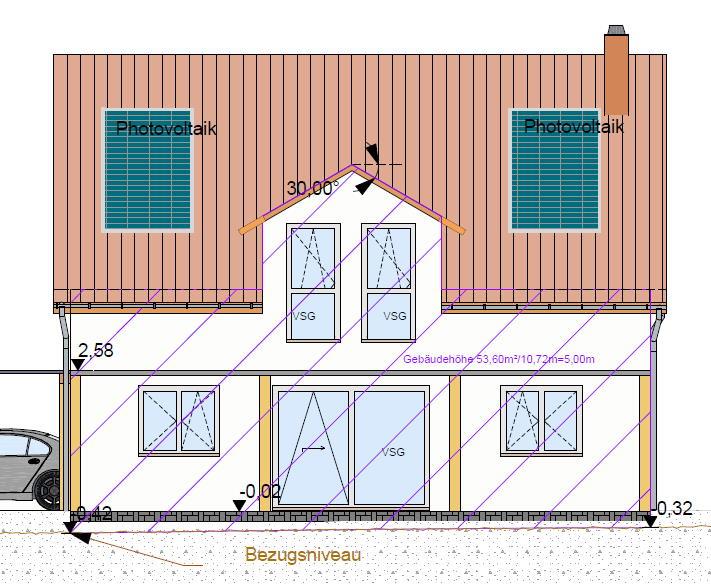

Würden sich mit einer Flach bzw. Trapezgaube zumindest ein paar Zentimeter gewinnen lassen?
2021/2021022211710.png

tomsl schrieb: Würden sich mit einer Flach bzw. Trapezgaube zumindest ein paar Zentimeter gewinnen lassen?
Bei einer geschätzten Gaupenbreite von 3,5m könnte man schon15-20cm rausholen.

huschi schrieb: Und dann hab ich noch das gefunden. Somit könnte ich ja die Höhe des Gefälles bei der Gebäudehöhe überschreiten...
Du musst genau schauen: da ist der § 51 Abs. 2 Zif. 3 NÖ Bauordnung zitiert! Und das ist eine Regelung ausschließlich für Nebengebäude im Bauwich. Gilt also für deinen Fall nicht!
huschi schrieb: Würde bei dieser Variante die Gaube zur Dachfläche zählen?
Die Frage stellt sich so nicht, denn es gibt kein eindeutiges "zählt-zur-Dachfläche bzw. zählt-zur-Frontfläche".  Das is jetzt rein in Worten schwer zu erklären, aber ich versuch es:
Wie kommst du zur Fläche deiner Front? Indem du an der Front eine Ebene nach oben ziehst. Dann bekommst du eine Schnittlinie dieser vertikal stehenden Ebene mit der Dachschräge, was du ja grundsätzlich richtig gezeichnet und gerechnet hast.
Bei der Gaupe im obersten Bild is es ebenso klar, da die Frontfläche der Gaupe genau in der Ebene der Mauerfront drunter liegt und quasi eine driekte Verlängerung nach oben ist. Also einfach die Gaupenfläche dazuzählen.
Wenn du deine Gaupe allerdings nach oben (und somit auch nach hinten) verschiebst, so wie in deinem 2. Bild, dann musst du entlang der Gaupenoberkante (Gaupengiebel) mit einer 45°-Linie schräg nach unten einen  quasi Schattenwurf auf die an der Gebäudemauer nach oben verlängerte Frontfläche zeichnen. Und diese Fläche ist in die Frontfläche einzubeziehen (die dann durch die Gebäudebreite zu dividieren ist).
