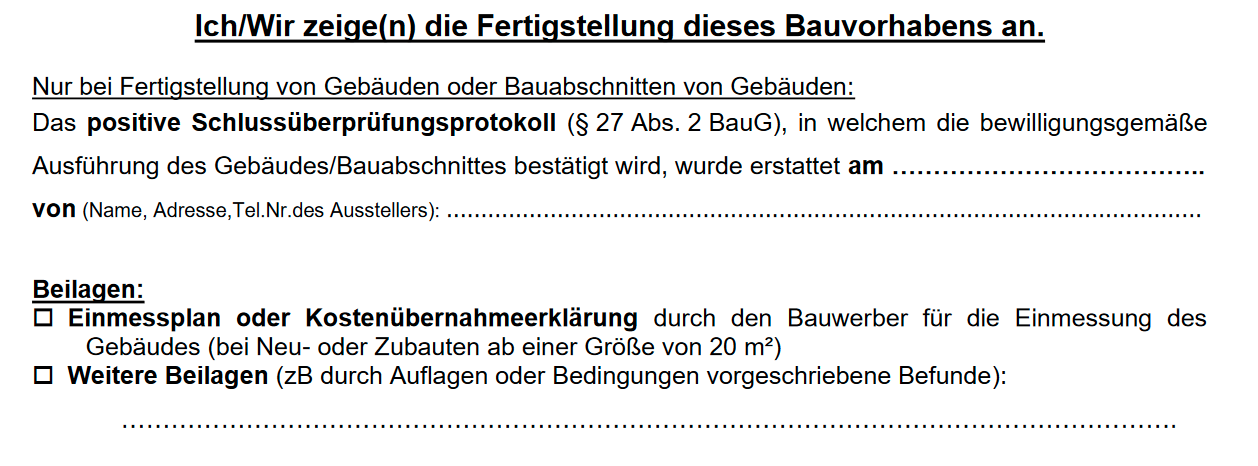

Wie es rechtlich aussieht kann ich dir nicht sagen, nur unsere Erfahrung berichten (ebenfalls Bgld). Hier ein Auszug des Formulars der Gemeinde:
2022/20220124850781.png
Bei uns war "nur" das Haus fertig, Außenanlagen wie Carport und Einfriedungen (lt. Einreichplan) noch nicht. Das war aber für den Sachverständigen der die Schlussüberprüfung durchgeführt hat kein Problem.
Ich muss sagen das ganze ist bei uns überhaupt sehr "relaxed" abgelaufen. Einmessplan wollte ich nachreichen, da meinte der SV: "Hams anders gebaut als am Einreichplan?" - "Nein" - "Na dann brauchens den ned, wir sind hier mal Land". 🤣 Die gleiche Meldung kam übrigens auch von der Gemeinde. Ich werde trotzdem irgendwann mal einen machen lassen, besser hab als hätt. 😉
So wie ich das sehe liegt das hauptsächlich am SV ob ihr ein positives Schlussüberprüfungsprotokoll bekommt. Ich würde euch empfehlen, mal einfach einen, der in Frage kommt, zu kontaktieren und nachzufragen. Wir haben von der Gemeinde eine Liste bekommen und davon den ersten angeschrieben - nicht ganz ohne Hintergedanken.

Okay,  danke. Eventuell macht das eh direkt der Amtssachverständige bei uns, der ist im Nachbarort und zu dem hab ich einen guten Draht... dann werde ich den mal befragen:)
