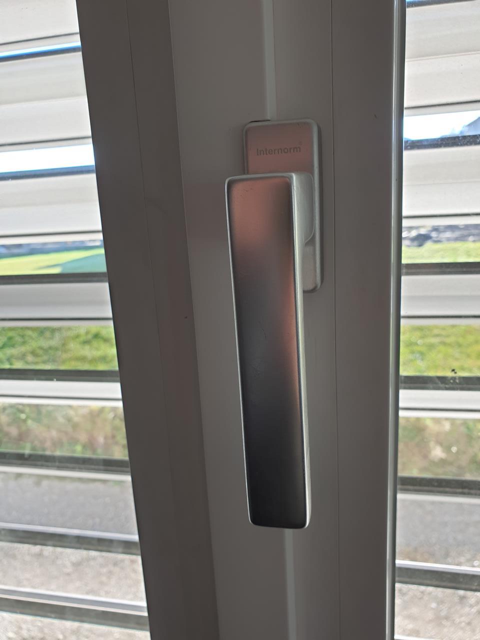

22.11.2020  (#12)
2020/20201122933250.jpg
Ist scho eine Ausnehmung bei den Doppelflügeligen. Mal eine auf Amazon bestellen und zruckschickn, wenns net passn

Sollte man zwar nicht tun, aber ich tu es trotzdem: die Griffe werden nicht passen...
22.11.2020  (#14)
Was passt daran nicht? Abmessungen anders?

ok ich hab mal die in Amazon bestellt und die haben einen 37mm Zapfen. Probier mas aus und ich sag euch dann bescheid :D
25.11.2020  (#17)
Also die Griffe passen nicht 100% in die Ausnehmung, weil eine Spur kleiner aber sonst top...

passen nicht 100% mit der Ausnehmung im Rahmen aber fällt nicht auf.
Bin sehr zufrieden
Wenn zugesperrt, geht gar nix drehen
