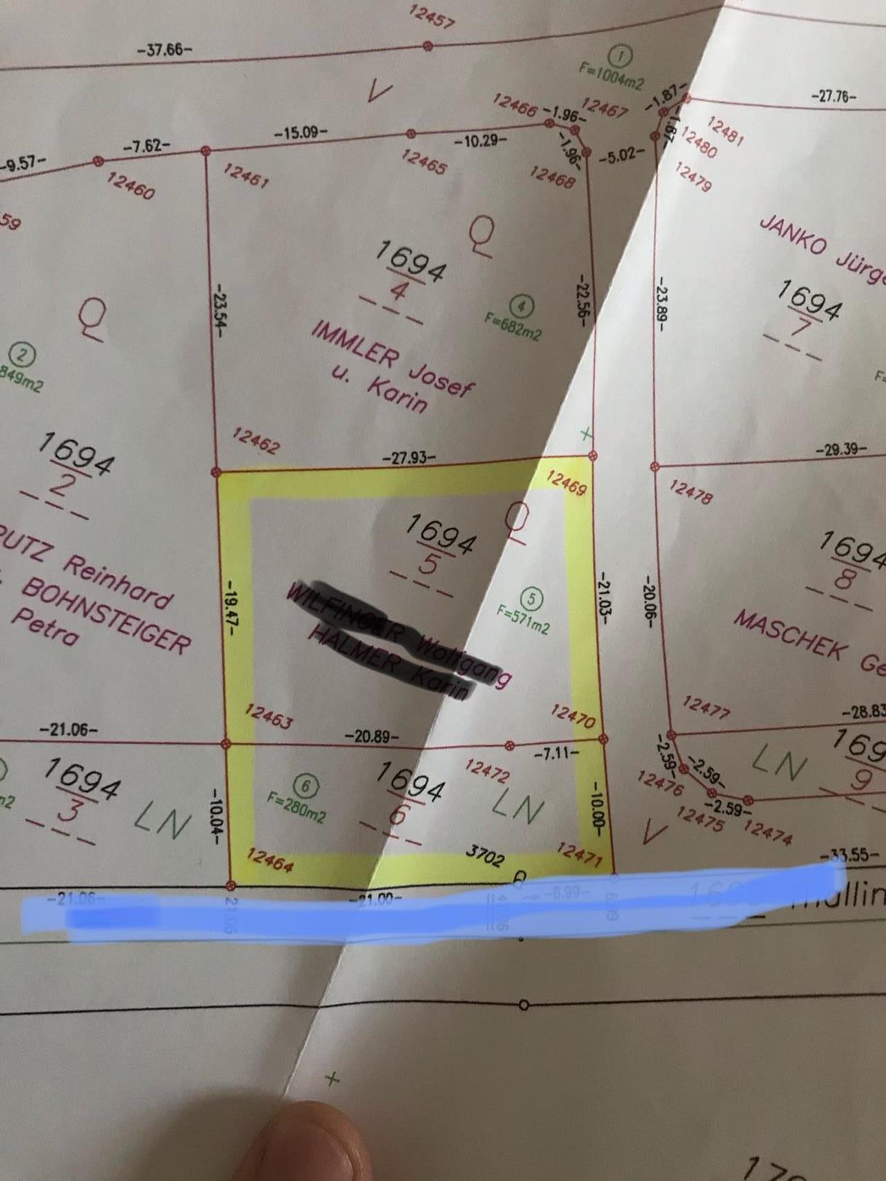

Also ich denke es sind zwei eigene Grundstücke, aber ich habe sie damals gemeinsam gekauft!
Werde mal ein Bild anhängen, vielleicht hilfst das was!
2020/20201115887497.jpg
Das blaue soll den Bach darstellen!

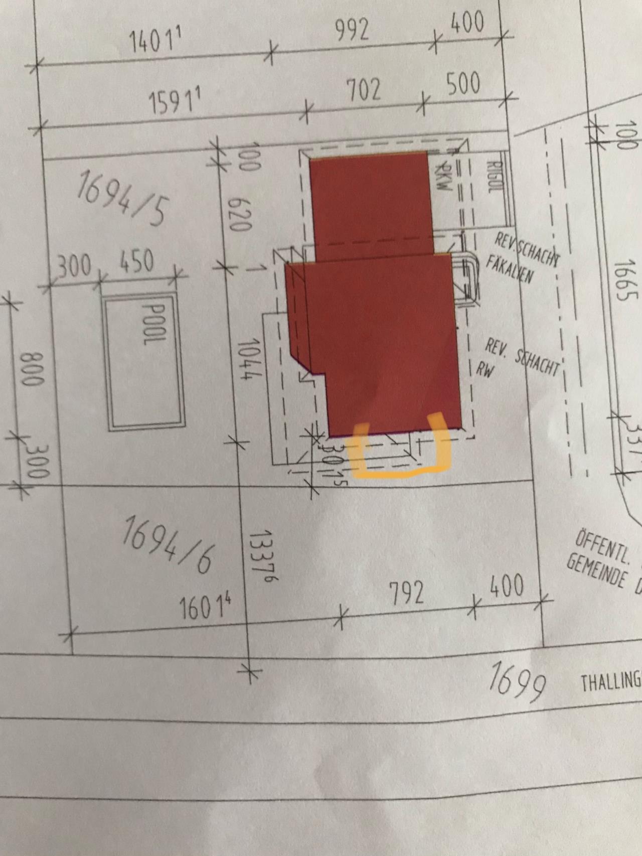

  •  wilw
15.11.2020  (#14)
Anbei noch der Grundriss, in Orangen Bereich sollte der Anbau hinkommen!

  •  Karl10
15.11.2020  (#15)

Könnte es sein das die Bezeichnung in der Grafik "LN" für Landwirtschaftlicher Nutzgrund steht?
  •  Karl10
15.11.2020  (#18)
wilw schrieb: Könnte es sein das die Bezeichnung in der Grafik "LN" für Landwirtschaftlicher Nutzgrund steht?
Kann nicht nur sein, sondern ist so - korrekt heißt das "landwirtschaftlich genutzte Grundfläche", kommt aus dem Kataster und hat auf deinen Fall keinerlei Einfluss (und daher hab ich auch nicht danach gefragt).
wilw schrieb: Im Internet finde ich das ja nicht, oder!
Oh doch, findest du .
Ich habs jetzt für dich gesucht UND GEFUNDEN (Homepage deiner Gemeinde, Flächenwidmungsplan, bzw. DORIS des Landes).
Da ich auf der Homepage der Gemeinde keinerlei Hinweis auf einen Bebauungsplan gefunden habe, gehe ich davon aus, dass es auch tatsächlich keinen gibt (das sollte man zur Sicherheit bei der Gemeinde vielleicht noch persönlich abfragen).
Somit geh ich von folgendem Sachverhalt aus:
- du hast 2 Grundstücke; das zeigt ja eindeutig dein Katasterauszug
- ein Grundstück (dort, wo du gebaut hast bzw. zubauen willst) ist Bauland bzw. Bauplatz. Somit möchtest du sowohl an eine Grundstücksgrenze, als auch an eine Bauplatzgrenze bauen.
- das 2. Grundstück ist im Flächenwidmungsplan als "GZ" gewidmet. Das bedeutet "Grünzug" und im zugehörigen Text zu dieser Widmung steht im Flächenwidmungsplan, dass diese Widmung "von jeder Bebauung und von Einfriedungen" freizuhalten ist.
So einfach geht´s eigentlich, denn jetzt kann man deine Frage, ob du an diese Grundstücksgrenze bzw. Bauplatzgrenze bauen darfst, eindeutig mit "JA" beantworten.
