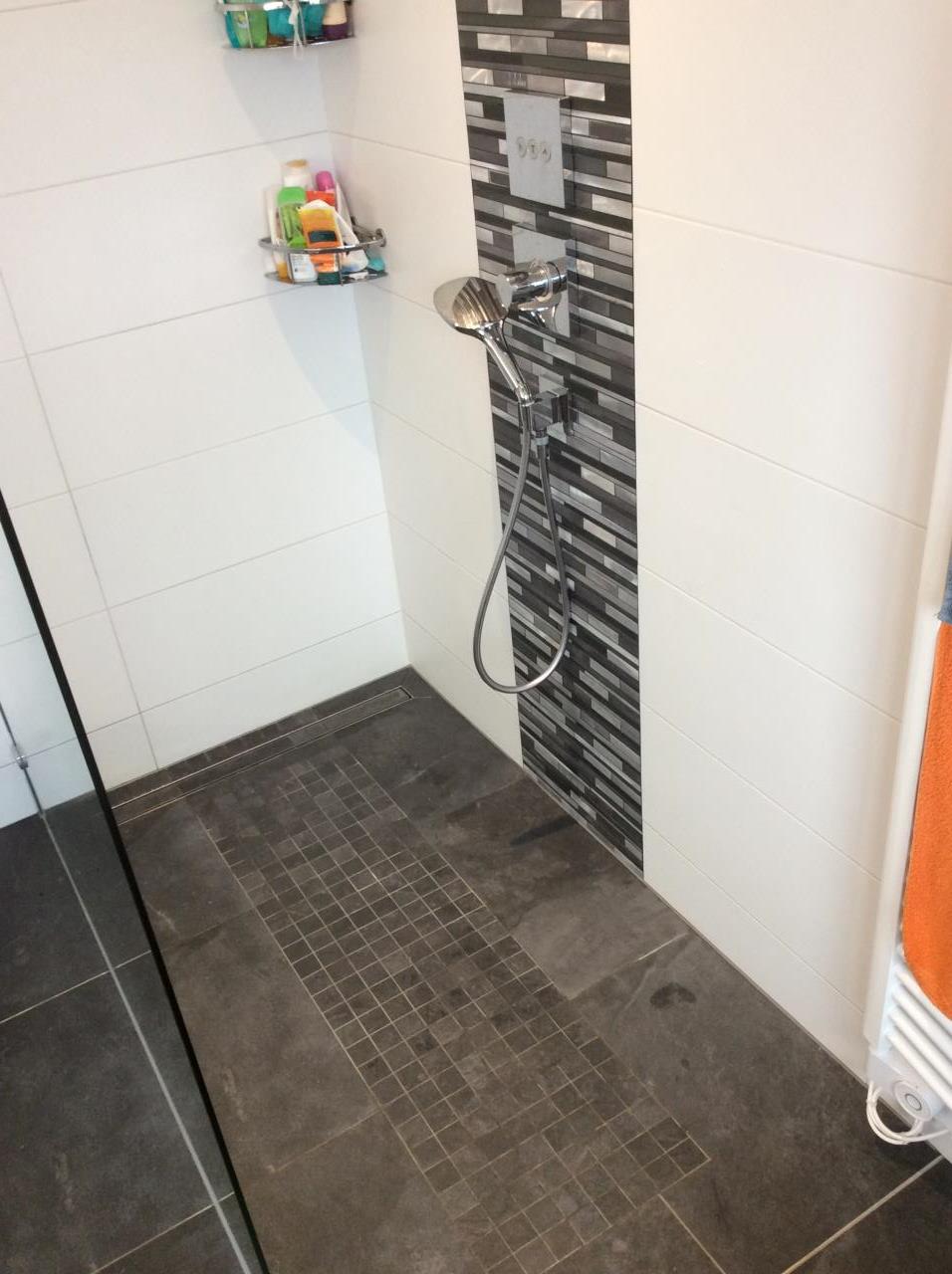

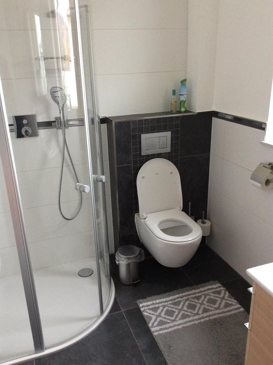

Hier noch zwei schnelle Schnappschüsse.
2020/20201104833347.jpg
2020/20201104799180.jpg

danke für die fotos! das aus den gleichen fliesen bestehende mosaik im duschbereich muss ich mir merken. sieht du hier kein problem, wenn dann so viele fugen im duschbereich sind? mein fliesenleger warnt davor aufgrund der mit der zeit undicht werdenden fugenmasse.

Nein, gar nicht. Warum sollte sie undicht werden? Das Mosaik im Duschbereich war auch die Lösung dafür, dass die Bodenfliese nicht die entsprechende Barfuß(!)-Rutschklasse hatte.
