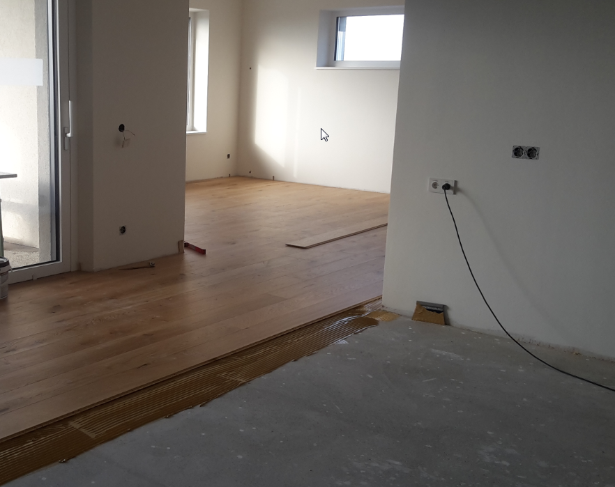

Bei uns wurde der Boden direkt auf den Estrich geklebt. Sieht dann so aus:
2020/20201027663584.png

Hallo rabaum,
Danke für die rasche Antwort. Das beruhigt mich zumindest schon mal zu sehen, dass du keine Dampfsperre im Kleber hast emoji
Meine Frage bezog sich eher darauf, dass bei schwimmender Verlegung eine Dampfsperre notwendig ist und bei verklebter Verlegung anscheinend nicht!?
