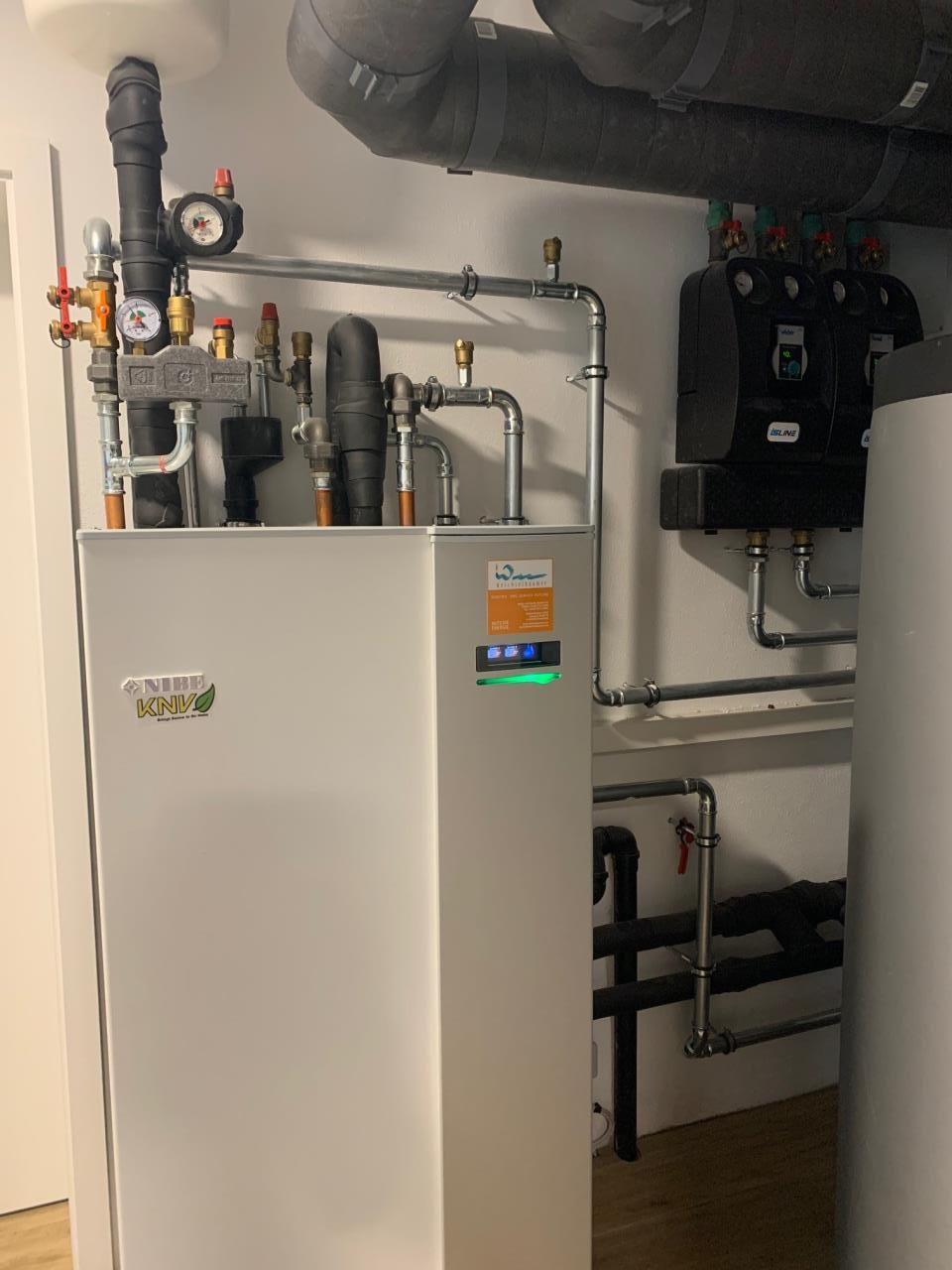

ich habe eine Nibe F1155-12EM mit Ringgrabenkollektor und Tiefenbohrung kombiniert seit ca 1,5 Jahren installiert. Sowei läuft alles einwandfrei und die Heizung kann unser Doppelhaus mit ca 400m2 beheizter Fläche und Warmwasser gut bedienen.

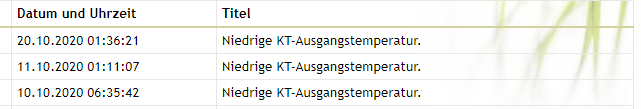

Seit dem letzten Service hatte ich leider das Problem das die Wärmepumpe die Fehlermeldung "Niedrige KT-Ausgangstemperatur" anzeigte und in den Störmodus geschaltet hat. Nach ein und ausschalten ist die Heizung wieder einwandfrei gelaufen. Nach Rücksprache mit dem Servicetechniker wurde beim Service bei der WQ Wärmepumpe von manuell 100% auf automatischer Regulierung (4KBetrieb´) umgestellt. Lt. Serviceetchniker kann hier der Fehler liegen da anscheinend die Pumpe aufgrund des kombinierten Betriebes (Ring+Tiefenbohrung) diese benötigt und lt. Info Servicetechniker eine ständige Pumpenleistung von 100% kein Problem darstellt.

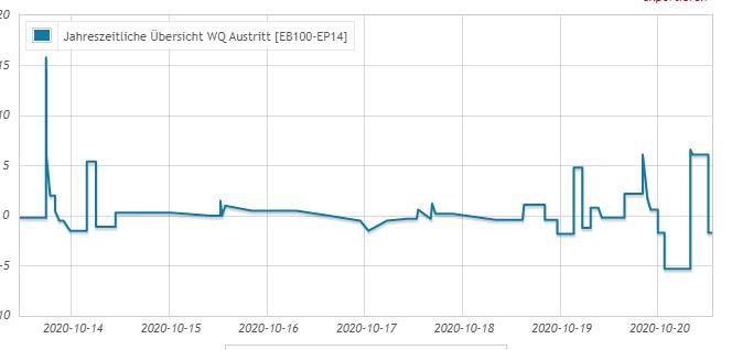

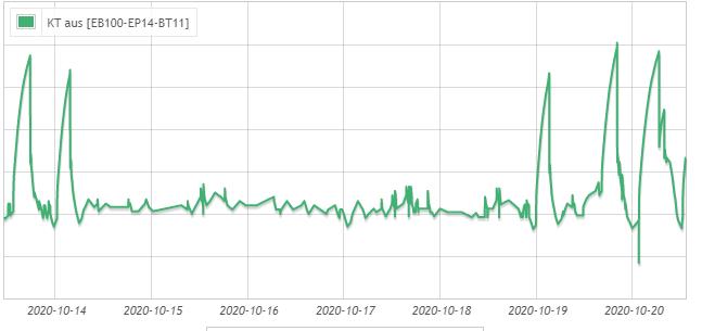

Alarm:
2020/20201020568576.png
und uplinkzugang habe ich allerdings nur die Premiumversion ohne den protokollierten Verlauf

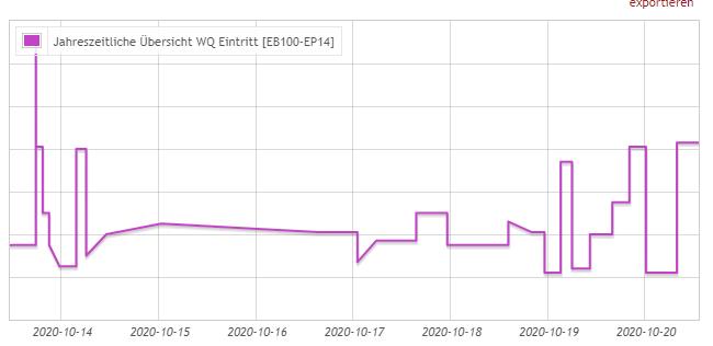

2020/20201020355086.png
2020/2020102072347.png

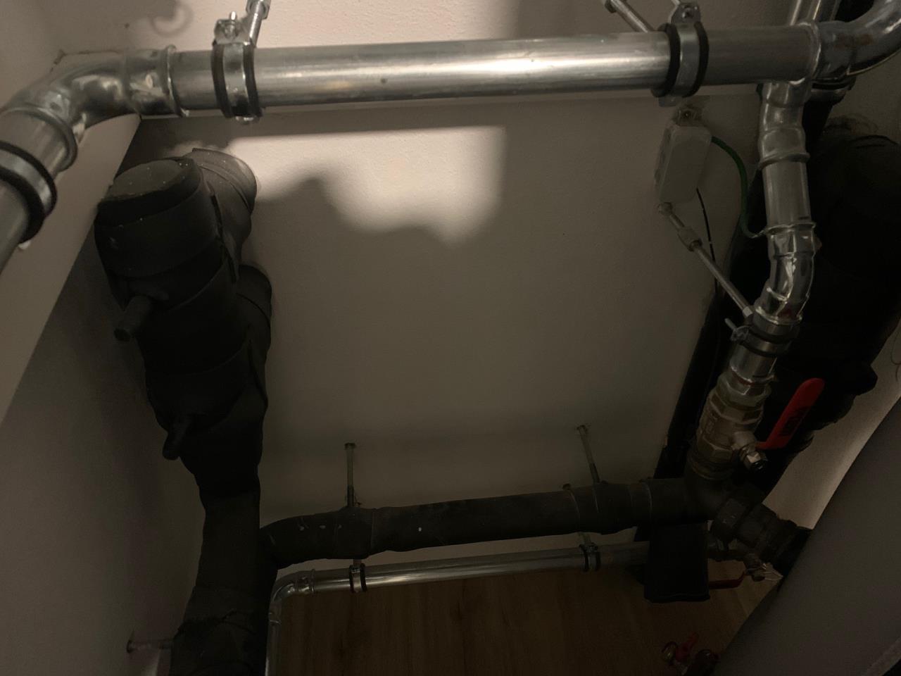

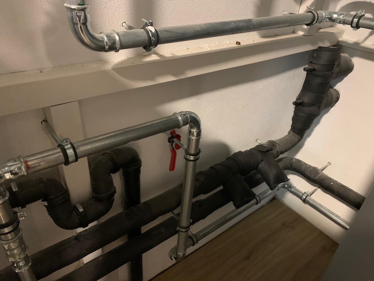

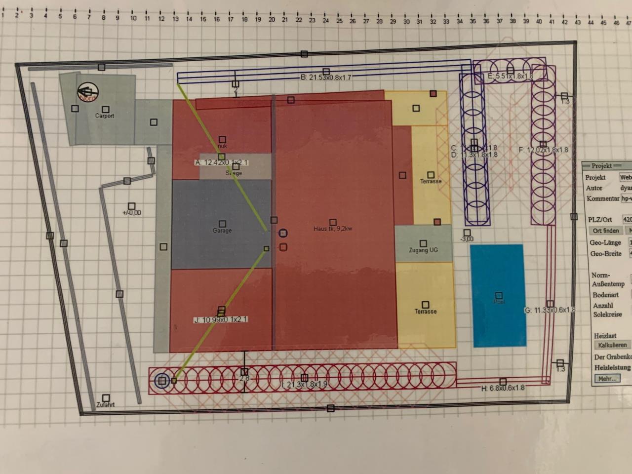

Kombiniert wurden sie da zuwenige Fläche für den RGK RGK [Ringgrabenkollektor] vorhanden war

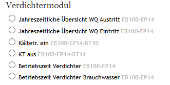

ok, paar ideen:
im dümmsten fall wäre die pumpenleistung tatsächlich zu gering, das glaube ich aber noch nicht.
ein versuch wäre halt deltaT für sole auf 3K zu senken und gleichzeitig die temperaturen zu beobachten.
zur fehlersuche wäre premium für verlauf schöner, doch man kann auch mit den einzelkurven arbeiten.

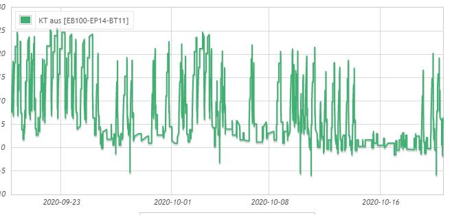

mach mal screenshots von der letzten woche kt ein; kt aus; verdichter; eventuell auch von anfang des monats.
und/oder gib mir mal zugang per pn.

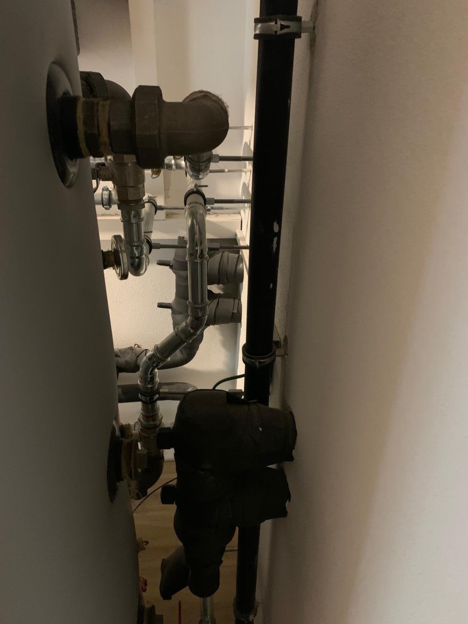

wie sind die quellen verbunden? gibts ein schacht oder im keller?
halte es für möglich, daß irgendwo luft im kreis ist und der durchsatz einer quelle bei niedriger pumpleistung einbricht.

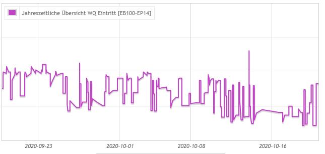

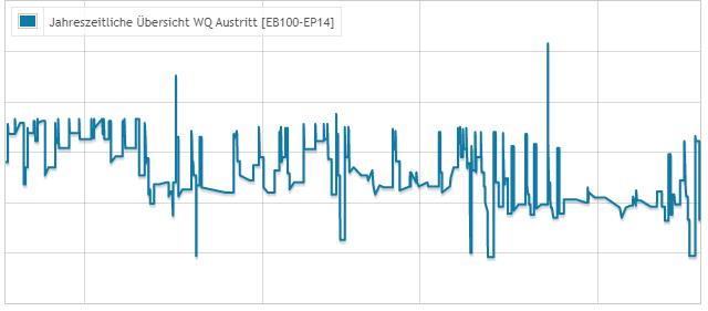

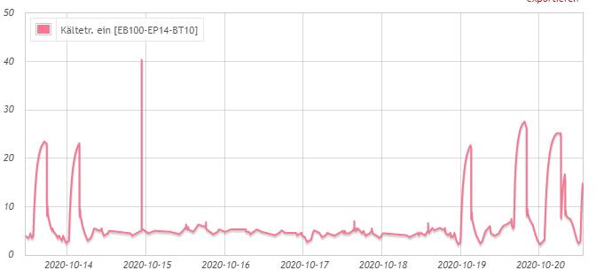

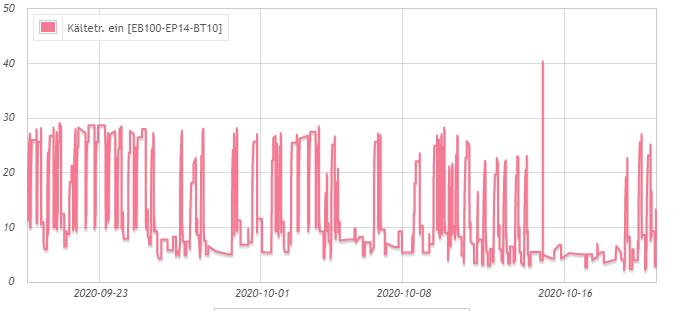

  •  sibirian_husky
20.10.2020  (#4)
2020/20201020545710.png
2020/20201020184124.png
2020/20201020298522.png
2020/20201020328805.png
2020/20201020261671.png
2020/20201020269707.png
2020/2020102090145.png
2020/20201020338655.png
Naja der erbauer hats auch serviciert und hat eben gemeint er stellt mir das um. Und jetzt hat er gemeint das einzige das umgestellt wurde ist eben von auto auf manuell und daher ist das seiner meinung evtl. der Fehler :( also nicht wirklich eine profunde Analyse...

  •  JanRi
21.10.2020  (#7)
Diese plötzlichen Sprünge sehen in der Tat nach einem SW-Problem aus oder einem Wackelkontakt an der Sensorik. Temperaturen fallen nicht so schlagartig.
