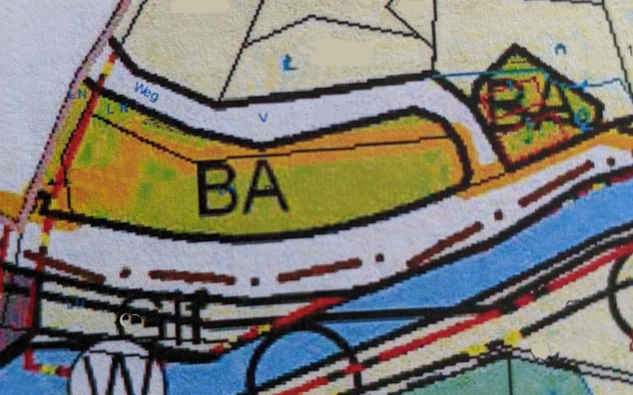

Die beiden Grundstücke sind zwar als Bauland Agrar gewidmet. Aufschließungskosten wurden aber noch nicht bezahlt.
Die Straße auf der Hinterseite ist - wie du richtig erkannt hast - ein asphaltierter Güterweg.
Auf meinem Ausdruck des Flächenwidmungsplans steht in Blau "Weg"  und ein "V" auf dieser Straße. (Falls das irgendwas aussagt)

Also:  Du hast ZWEI Grundstücke und jedes davon grenzt an ZWEI Seiten an Verkehrsflächen.
Wenn du sie vereinigst, dann hast du EIN Grundstück, das an DREI Seiten an Verkehrsflächne grenzt.
Im jetzigen Stand steht dein geplantes Haus hinten an einem seitlichen Bauwich und auch links ist ein seitlicher Bauwich, d.h. dort sind gesetzliche Abstandsregeln einzuhalten.
Wenn du vereinigst, dann hast du 3 vordere Bauwiche (ohne Abstandsvorschrift) und an der linken Seite einen seitlichen Bauwich mit Abstand.
Das alles jetzt unter der Annahme, dass es keinen Bebauungsplan gibt und dass offene Bebauung gilt.

1m zusätzlich zur relevanten Abstandsregel! D.H. wenn dein einzuhaltender Bauwich 3m beträgt ( bei Max. Gebäudehöhe 6m) dann musst du bei einer Situierung des Gebäudes von weniger als 4m die hier gelegene Grundgrenze vermessen! (aber nicht zwingend das ganze Grunfstück).
Könnte eine Grundabtretung ein Thema sein und du musst schon deswegen vermessen?
