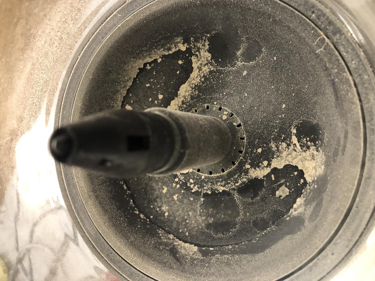

Wir wohnen im Nordwesten von Wien, direkt an der Stadtgrenze und haben (offiziell) Wiener Wasser. Aber wir haben das Mischwasser wie im 21. Bezirk.
Allerdings haben wir in unserer neuen Kaffeemaschine, ca 15 Verwendungen, EXTREM viel Kalk. Also richtige Flocken im Wasserbehälter. Oder vielleicht ist das Sand?
Kommt jemand auch aus dieser Gegend und kann mir sagen, ob diese extreme Verkalkung normal ist?

2020/20201005399125.jpg

Okay, für 15 Verwendungen ist das wirklich extrem. Als erstes würde ich mal testen, ob das Kalk oder Sand ist: Wenn es sich in Zitronensäure oder Essig auflöst, dann ist es Kalk. Dann würde ich prüfen, ob das Problem ev. nur einmalig beim Einzug bestand (Verunreinigungen oder Ablagerungen in den Leitungen) oder fortwährend und somit noch immer besteht. Dann prüfe, ob ein Filter vorhanden ist und wie der aussieht - google mal „Hausanschluss Wasserfilter“, dann weißt Du, wie das gesuchte Teil aussieht. Dann Wasserhärte herausfinden.
Wenn das auf dem Bild wirklich auf den Kalkgehalt Eures Leitungswassers zurück zu führen ist, dann Gute Nacht. Ich würde mir sofort eine Wasserenthärtungsanlage installieren lassen, denn das hält kein Gerät sonderlich lange aus.

Komme aus Tirol, wir haben 11°dH laut Wasseranalyse und auch laut Teststreifen, der bei der Siemens Spülmaschine beilag.
Trotzdem haben wir nach 3 Tagen intensiver Nutzung vom Wasserkocher die ersten Flocken die sich ablösen. (Wir kochen ca 7-8 mal pro Tag frisches Wasser auf, für die Babynahrung)
Entkalken tue ich immer mit kristalliner Zitronensäure und heißem Wasser.
Deine 15 Verwendungen der Kaffeemaschine kann ich nicht vergleichen, aber außergewöhnlich wirkt es auf mich nicht.

Ich denke auch dass es jetzt relativ wichtig ist zügig herauszufinden ob es tatsächlich am Wasser hängt - wen dem so ist brauchst du wirklich richtig dringend eine Wasserenthärtungsanlage um Folgeschäden bei allen anderen Geräten zu vermeiden.

Blöde Frage, aber bedeutet das, dass ich einfach Essig in die Kaffeemaschine fülle und damit aufkoche?

Das weiß ich nicht - ich weiß auch nicht, um was für eine Kaffeemaschine es sich genau handelt. Warum schaust Du nicht mal ins Handbuch? Der Hersteller hat sicher erläutert, wie das Gerät zu entkalken ist.
Wenn Du nur testen willst, ob es Kalk ist, dann hol etwas von dem Zeug heraus und gib einen Esslöffel Essig (idealerweise warm-heiß) dazu.
