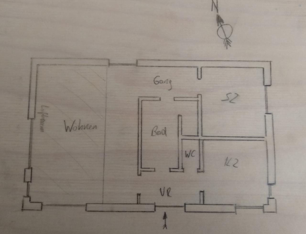

So. Damit das ganze überhaupt funktioniert der zuerst der schematische Grundriss eines unserer EG Entwürfe:
2020/20200929404999.png
Das OG besteht nur aus kleiner Galerie über dem Wohnraum und (geplanterweise) passiv bis minimal konditioniertem Dachboden. Uwert der Außenflächen liegt um die 0,12 W/m2K, Holzriegel mit ordentlichen Fenstern, somit im passivhaustauglichen Bereich.
Grundfrage: Wieviel werde ich Heizen müssen und wie groß muss die Heizung sein?

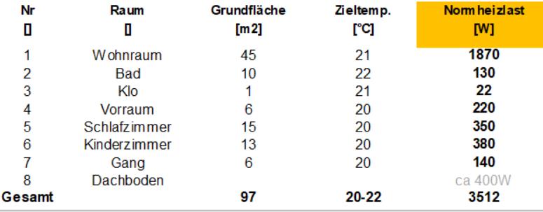

Raumweise ergibt sich somit für de obigen Grundrissentwurf laut Ubakus:
2020/20200929978698.png
Insgesamt also für -10°C rund 3,5kW maximale Heizleistung für die gesamte Hütte erforderlich. Klingt nicht schlecht. Auf jeden Fall unter der Standard-9kW-Sicheristsicher-LWP-mit1000lSpeicher-Schätzung.

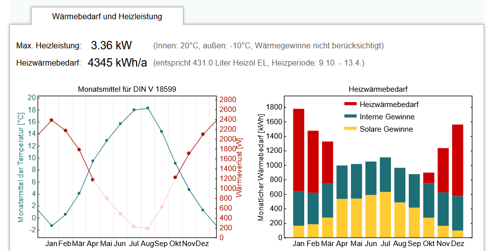

Probeweise kann man das ganze Gebäude im Rechner eingeben und kommt auf Folgendes:
2020/2020092993954.png
3,36 kW maximale Heizleistung für die ganze Hütte. Allerdings nimmt der Ubakus Rechner wohl doch solare und interne Gewinne mit in die Rechnung. Die Norm definitiv nicht. Hm.
Habs fürs Wohnen nochmal überschlagen Ubakus vs. EN12831 anhand vom Wohnzimmer. Dort machen die Gewinne wirklich was aus. Der Ubakus signifikant unter der Norm. Kann dann nur auf die Gewinne zurückzuführen sein. Bin damit wieder etwas befriedet.
Frage: Hat jemand Erfahrung wie zuverlässig der Ubakus Rechner zu den üblichen Verdächtigen (GEQ...) zu bewerten ist? Passt sehr gut zu einem Energieausweis den ich nachgerechnet hab. Sagt aber auch nix bei n=1.
Egal. Schön zu sehen:
Das Bad innen braucht vergleichweise wenig Heizung. Ohne Außenflächen geht der Verlust ziemlich runter. Ob das Klo geheizt werden muss ist fraglich, zieht wohl bei Bedarf Wärme über der Wände und Abluft. Je nachdem wieviel Zeit man dort als lebender 80W Heizkörper verbringt muss man eher kühlen😬. Wohnen ist der große Raum des Hauses der auch noch teilweise bis zum Dach offen ist und doch einige Fenster hat - schön ablesbar an der hohen Heizlast. Allerdings ernter er rechnerisch auch das Gros der solaren und praktisch sicher auch der internen Gewinne. Wird wohl der spannendere Raum werden.
Mir dämmert, dass eine raumweise Auslegung laut Norm im Niedrigstenergiebereich nur eingeschränkt sinnvoll ist. Die EN12831 sagt formal ja, dass nur für UWerte über 0,5 W/m2K anwendbar ist.
Für einen relativen Vergleich der Heizflächen/leistungen sollts allemal reichen. Damit sollten dann zumindest die Raumtemperaturen relativ zueinander passen.

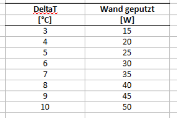

Heizlast ist angenähert, jetzt ist die Frage wie bekomme ich die Wärme in passender Menge an den richtigen Ort. Bei uns soll es eine EWP in Kombination mit Wandheizung richten.
Erster Punkt: Was leistet eine Wandheizung?
Dazu habe ich schon gute Infos aus dem Forum erhalten. Habe etwas bei den Rohrherstellern gestöbert und dann noch eiskalt bei alpenzell gfladdert.
Grundannahme: 5 W/m2K für einer eingeputzte (Außen)wandheizung mit VA10cm mit zumindest 16er Rohr. Ziel ist ein VL VL [Vorlauf] von 30°C, weniger ist schön. Bei Alpenzell wurde mit 5,5W/m2K gerechnet, bei ihm hats soweit ich weiß gefunzt. Weitere konservative Annahme meinerseits: Rechne mit DeltaT zwsichen mittlerer Wandtemperatur und Raumzieltemperatur (e.g. VL30 und RL25 wird mit 27,5 genähert. Bei RT20 somit DeltaT nur 7,5°C, nicht 10). Habe somit einen signifikanten Angstaufschlag drinnen (5 statt 5,5W/m2 und DeltaT rund 25% niedriger). Mal schaun ob sich das flächenmäßig noch ausgeht...
Einschub: Neuer Lieblingsbegriff Heizmittelübertemperatur. Oder Heizmitteltemperatur. Oder mittlere Heizmitteltemperatur oder so. Ist wie Semmelknödel, Semmelknödeln, Semmelnknödeln ...
Leistung somit:
2020/20200929982767.png

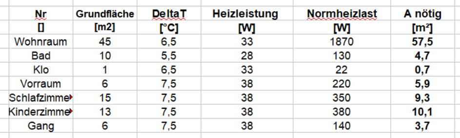

Wenn ich nun die Normheizlast durch die entsprechende Heizleistung dividiere komme ich theoretisch auf die (Wand)Heizfläche pro Raum die ich brauche:
2020/20200929838582.png
Mit diesen Flächen wäre bei -14°C Außentemperatur ein Vorlauf von 30°C möglich. Klingt nicht verkehrt. Der Lastfall kommt ja auch nicht gerade alle Tage vor. Passt zu der Einschätzung vieler Systemanbieter, dass sie bei 30°C VL VL [Vorlauf] etwas mehr als eine Wand pro Raum brauchen. (Eh, Präzision ist King...)

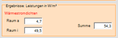

Oh Spielzeug, danke Berhan. Hab kurzfristig die homogene Platte angeworfen. Bei meiner Normaußentemperatur von rund -14°C, Zieltemperatur 20°C, Außenwand, 30°C VL VL [Vorlauf] 25°C RL RL [Rücklauf], 16er Rohr UWert 0,43W/mK, VA10, 30mm Putz, ordentlicher Putz mit 0,8 W/mK und hoffentlich richtiger Rechnung komme ich auf:
2020/20200930648589.png
49,5 W/m2 Heizleistung nach Innen
 4,7 W/m2 Heizleistung nach Außen
Hab in meinem Setting mit 41W/m2 gerechnet. Somit 20% Reserve. Die Hoffnung auf VL VL [Vorlauf] unter 30°C lebt 😀
Antwort auf meine vorige Frage: Gipsputz (UWert 0,4) würde die Leistung von 49 auf rund 43W/m2 reduzieren also fast 15%! Schneller kriegt man keine 15% mehr aus einer Heizung als mit ordentlicher Putzwahl 😁
30.9.2020  (#12)
snueffelstueck schrieb: Hab in meinem Setting mit 41W/m2 gerechnet. Somit 20% Reserve. Die Hoffnung auf VL VL [Vorlauf] unter 30°C lebt 😀
Vorsicht, VL ist nicht Heizmittelübertemperatur, bei max wäre bei deinen Daten 27,5 einzutragen.

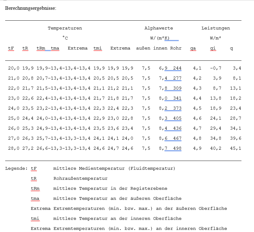

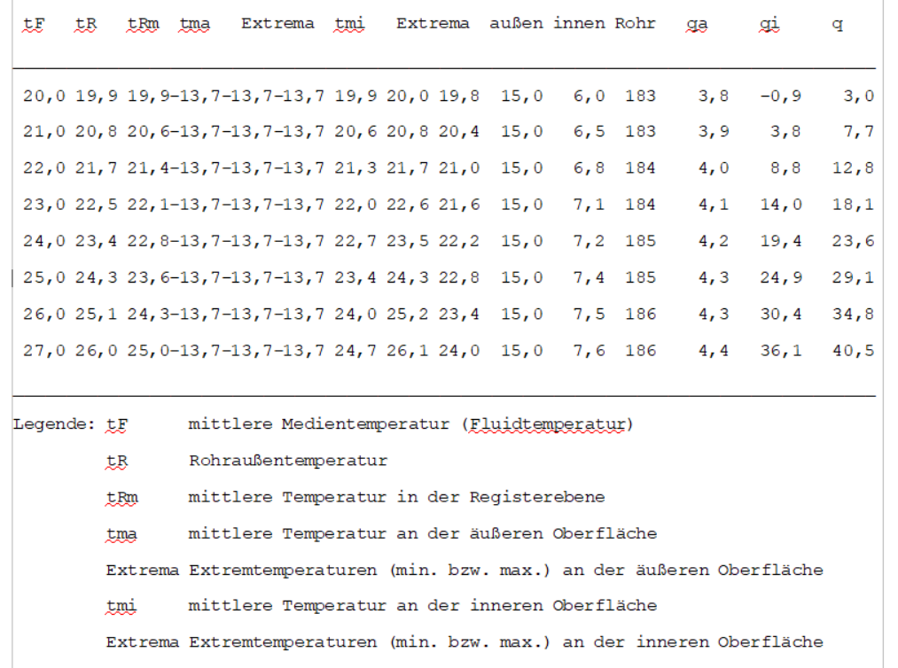

2020/20200930943884.png
Im dargestellten Fall wird mit den Heizmitteltemperatur 20, 21, 22, 23, 24, 25, 26, 27, 28 gerechnet. Das Ergebnis zeigt die höchste Temperatur an. Wenn du auf "Druck" gehst, werden alle Werte angezeigt.
2020/20200930133572.png
  •  snueffelstueck
1.10.2020  (#15)
Mit Word gehts leichter ... Schaut dann zB so aus
2020/20201001373999.png
Danke, werd mich noch etwas spielen damit. Ist sehr interessant zu sehen wie zB Putzdicke, Flussraten und Rohreigenschaften die Werte ändern.
