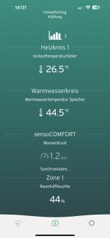

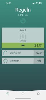

15.12.2023  (#3094)
2023/20231215943535_th.jpg
Speicherladezeit ist nun AUS
45 Grad hat der Speicher noch. Ab 12 Uhr gehts los bis 16 Uhr - da Hysterese 9.0K geht also NIX los :D eher erst später - und mit Pech nicht im Zeitraum, dann wärs doof bis morgen 12 Uhr? :D
Stand 14 Uhr:
er macht also kein WW WW [Warmwasser] - mal sehen... evtl Hysterese auf 5K stellen?
2023/20231215577690_th.png
2023/20231215366050_th.png
  •  robits
15.12.2023  (#3095)
Wenn du eh nur ein kurzes Zeitfenster hast, kannst du auch mit Hysterese 2K testen. Is wahrscheinlich auch besser, da dein Speicher halb so groß wie meiner ist.
Malcolm X hat schon recht. Die 100.000 sind natürlich nicht in Stein gemeißelt. Die WP WP [Wärmepumpe] Tode die ich so gelesen habe, waren aber alle so im Bereich über 80.000 oder weit darüber.
Natürlich wirds Ausreißer nach unten geben und man sollte trotz allem die Takte im Blick behalten.
Am besten monatlich die Verbräuche und Takte mitschreiben. Zumindest in den ersten Jahren. Durch deine Restbaufeuchte wird sich sicher noch einiges verändern.
In einer perfekten Welt hätten wir wahrscheinlich unter 200 Takte im Jahr. Gut wäre, wenn du dir auch den Controller oder einen Shelly 3 em zB für die WP WP [Wärmepumpe] verbaust. Da siehst du dann in den Kurven schön, wie lange die Takte sind.
Vor allem interessant ist, ab welcher Außentemperatur die WP WP [Wärmepumpe] nur noch moduliert. Bei mir sind das so ab 4° AT. Im Nachhinein hätte ich vermutlich das noch kleinere Gerät genommen, welches dann schon ab ca. 7° - 8° AT moduliert hätte.
Wichtig ist mal, dass deine WP WP [Wärmepumpe] in den sehr kalten Zeiten so wenig Takte wie möglich hat. Die Spielerei mit Zeitfenstern oder ähnlichem kommt dann in der Übergangszeit.
  •  Gemeinderat
15.12.2023  (#3096)
Ja, er steht weiterhin bei 44,5 Grad (witzig, wieso er von 50 Grad so schnell mehr verliert als darunter) und darum startete das WW WW [Warmwasser] auch nicht - um 16 Uhr ist das Zeitfenster ja vorbei, daher lass ich das heute mal so und tue nix. Fürs Duschen wirds noch reichen.
Dann soll er morgen von 12-16 Uhr versuchen den Speicher zu laden (4h Zeit).

Wobei ich heute schaute in der FHE und da stehen 91h drin (oder meint er damit das Enteisen?!). Habe den Wert aber zuvor nie geprüft, womöglich meint das das zusätzliche Ausheizen vor Inbetriebnahme durch Vaillant, denn da hat er noch 3-4 Tage Estrich ausgeheizt zusätzlich... (Installateur) - für den Bodenleger...
2023/20231215643780_th.jpg
Heute haben wir das Warmwasserproblem nicht, darum hab ichs heute mal versucht umzustellen, aber wenn morgen - Badeabend - kein Feuer im Kessel ist, verarbeitet sie mich zu einem RGK RGK [Ringgrabenkollektor]-Schlauch...
2023/20231215736056_th.jpg
2023/20231215640819_th.jpg
2023/20231215809896_th.jpg
2023/20231215731029_th.jpg
Dafür wenige Kompressorstarts :)
Zur Erinnerung - am 02.12. waren es 644 Starts - also gut 2,5 Starts am Tag... aktuell...
2023/202312157316_th.jpg

@Akani  die war aber vermutlich ziemlich stark überdimensioniert, oder? Krasser Fall.
Die Einstellungen würd ich mal so lassen im Turm, passt eh alles.
Interessant sind die 91h Heizstab.
