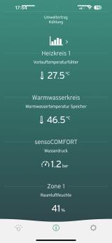

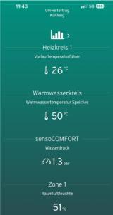

Die App zeigt wohl auch was anderes an als der Regler bei der Außentemperatur?

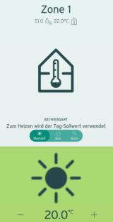

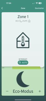

Du gehst einfach in die App, klickst auf Heizung und stellst dann den Betriebsmodus von Auto auf Tag. Dann läuft sie ohne Zeitfenster mit der eingestellten Wunschtemperatur.
Im Modus Tag oder Nacht werden die Zeitfenster ignoriert.
Stell auf Tag um und lass den Rest mal gleich. Am besten liest du noch die Starts aus. Dann siehst eh gleich ob sie durchläuft.
In 1-2 Tagen kannst immer noch nachjustieren, wenn die Bude weiter so kühl oder dann doch zu warm ist.
Wegen dem Kondensat haben wir auch das Problem. Sogar in der Sanierung. Was ja eigentlich ein gutes Zeichen für die Dämmung etc.  ist.
Vor dem schlafen gehen nochmal alles auftreißen und gscheid lüften. In der Früh dann falls vorhanden das Restkondensat wegwischen.

Danke euch, ich habe das in der App nun gleich so umgesetzt - von AUTO auf MANUELL gestellt und da schreibt er dann auch, dass der Tag-Sollwert verwendet wird:
2023/20231205530972_th.png

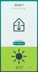

Nun noch auf 21 Grad gestellt (was es aber im Regler eh war, nur die App hat 20 Grad eingestellt gehabt?!):
2023/20231205804516_th.png
Werde es am Regler (bin grad nicht daheim) auch nochmals überprüfen.

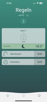

Zur Sicherheit habe ich auch nochmal im Zeitprogram in der App die Absenkung auf 18 Grad auf 20 Grad angehoben (die Zeitfenster aber mal so belassen, wenn sie eh ignoriert werden):
2023/20231205714228_th.png
2023/20231205960429_th.png
2023/20231205273789_th.png

5.12.2023  (#2996)
ds50 schrieb:
Sag mal, hast du eine Zirkulationsleitung (also instant WW WW [Warmwasser] beim Hahn)?
Anscheinend, er schreibt was von Zirkulationspumpe - macht das EIN / AUS aber selbstständig.
Woran erkenne ich das sonst noch?
Wenn ich den Wasserhahn aufdrehe, kommt es meist sehr flott heiß heraus, ja (je nachdem, wie weit die Piepn auf warm gedreht ist)...
