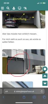

  •  Gemeinderat
2.10.2023  (#2654)
Das ist eben die Frage.
Vor Ort meinte man, der Keller sei ja "tiefer" als das Haus - und daher sei das außen sehr wohl so wie im Plan - nur halt die 1,25m statt der 2m.
2023/20231002515817_th.jpg
2023/20231002313361_th.jpg
Aber das müsste man wirklich messen.
Für mich sieht es auch so aus, als würde es außen fehlen:
2023/2023100251077_th.jpg
2023/20231002126594_th.jpg

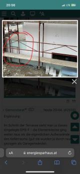

2.10.2023  (#2656)
Ergänzung:
Im Schnitt der Terrasse sieht man ja dieses eingelegte EPS-F - die Elementdecke ging weiter raus als die eigentlichen Außenwände des Kellerraums (gut sie wurden ja durch raus gezogen als Garagenwände).
2023/20231002989149_th.jpg
Und genau bis zu dieser thermischen Trennung zwischen EG Haus und Terrassenplatte hat man wohl auch außen gedämmt. Eben die 1,25m. Aber nicht wie innen weiter raus (weil das wohl platztechnisch nicht geht, ohne, dass man das Terrassengeländer usw. erneuert...).
2023/20231002143988_th.jpg
  •  Schobsteer
2.10.2023  (#2657)
2023/20231002988603_th.jpg
2023/202310021262_th.jpg
Ich versteh nicht wo die Dämmung hingekommen ist, da es am ersten Foto noch die selbe Flucht ist und am zweiten Foto nicht mehr.
vermutlich hab ich nur einen Denkfehler.
Nachmessen wäre sicher gut.
  •  luxmoo
2.10.2023  (#2658)
Wundert mich auch wo da die Dämmung hingekommen ist. Abgesehen davon finde ich 13 Grad Oberflächentemperatur im Neubau schon sehr unschön.
Wenn ich die Ausführung aber richtig verstehe, hast du aktuell das größere Problem im Erdgeschoss und nicht im Keller. Dadurch, dass der Carport zurück springt, hast du im Keller wohl die 1,25m Flankendämmung. Zwischen freiliegender Carport Wand und EG Außenwand ist es aber deutlich weniger Abstand.

2.10.2023  (#2660)
Ich befürchte die haben dir beinhart die Wärmedämmung weggesägt, als sie gesehen haben, dass die Geländermontage sonst nicht möglich ist.
hast du Fotos vom Zeitpunkt Geländer montiert aber Fassade noch nicht ausgeführt? Oder kam das Geländer erst nach der Fassade?
