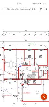

Wie ihr an unserem Plan sehen könnt ist dsd WC gleich am Hauseinang und sozusagen dann angrenzend mit dem Wohnzimmer. Mir wurde von Bekannten gesagt, dass man das dann mit Schallschutz dämpfen kann um sozusahen dann Geräusche zu mindern. Meine größte Befürchtung ist, dass man dann Geräusche die absolut menschlich sind auch im Wohnzimmer hören würde. Das wäre Besuchern sehr unangenehm. Hat jemand Erfahrung damit gemacht? Bitte seriöse Antworten. Solltet ihr Tipps haben bzgl anderer Räume und Umänderungen bin ich offen und dankbar dafür.

Es tut mir leid, aber natürlich hört man was.
Ich weiß zwar nicht was für Gäste ihr habt aber wenn man mal richtig kacken muss, hört man das sicher....
und meistens gehen Gäste gerne bei Freunden kacken.
aber bei einer 25er Mauer sollte das schon passen. Aber bei dem vielen Platz kannst auch eine 38er Mauer zur Vorsorge aufstellen, dann hörst fix nichts, auch wenn der Gast eine Orgie am Klo veranstaltet.

Bei der 25er Wand hätte ich keine Bedenken. Aber die "filigranen" 12er....

Ja 25er wäre angedacht. Danke für deine Antwort

Nachdem das WC nicht an der Wand zum Wohnzimmer montiert wird und da eine 25er dazwischen ist, wird man.l nicht viel hören.
Was mich mehr stören würde ist, dass das WC genau im Schmutzbereich liegt und man da (barfuß) durch muss.

Lalinda schrieb: Das wäre Besuchern sehr unangenehm. Hat jemand Erfahrung damit gemacht? Bitte seriöse Antworten. Solltet ihr Tipps haben bzgl anderer Räume und Umänderungen bin ich offen und dankbar dafür.
Hallo @Lalinda
Das Problem ist eher ein WC ohne Handwaschbecken. Geht gar nicht.
Zum Thema "Tipps" springt mir der "Technikraum" ins Technikerauge. Zu klein und aus meiner Sicht am völlig verkehrten Ort.
Überlege mal! Von diesem Raum aus muss das ganze Haus mit Elektro, Heizung, Wasser und eventuell Lüftung versorgt werden.
Das würde ich noch etwas Hirnschmalz investieren.
Gruss HDE

Ich würde auch anregen den Entwurf nochmal zu überdenken. Die Zimmer haben einen Unterschied von 5m2 und das Aufteilung im Bad sollte man sich auch ansehen. Dass im WC kein Waschbecken ist finde ich auch nicht gut.

Der Technikraum ist auch ausserhalb der thermischen Hülle. Diese muss folglich durch unzählige Leitungen durchbrochen werden.
Und bei 130 Innenbreite bleiben da 40-50cm zum Vorbeigehen der diversen Geräte (Wärmepumpe etc).
Bin auch für möglichst wenig Platz im Technikraum, aber das ist glaube ich wirklich nicht ideal...
Das Trittmass der Treppe ist 62cm... Das muss man auch bewusst so wollen, die Menschen werden ja immer grösser... Mit meinen 190 sind alle Treppen zu kurz/unangenehm und ich gehe bei fast allen Treppen jede zweite Stiege...

ich finde das Fenster vom WC nicht optimal, direkt beim Eingang, ich wollte das nicht

Ein Waschbecken kommt natürlich hin, ist nur im Plan nicht eingezeichnet.

MalcolmX schrieb: Der Technikraum ist auch ausserhalb der thermischen Hülle. Diese muss folglich durch unzählige Leitungen durchbrochen werden.
Wärmepumpe kommt auf die Garage direkt ober dem Technikraum anders geht es leider bei uns leider nicht. Danke für deine Tipps

Das zweite Zimmer ist ein kleines Büro

Wir haben zwischen wc und Wohnraum eine 12er Wand. Auch da höre ich den Besuch nicht durch.

Schallmäßig kein Problem! Optisch und architektonisch gefällt mir die Anordnung des WCs gar nicht, ist aber hier nicht gefragt.

Ggf. bei den Innentüren beraten lassen.
Die günstigsten Türen und dann evtl. noch großes Spaltmaß zwischen Türboden/Fußboden kann auch evtl. Ärger machen ;)

Genau, eine Schallschutztüre kann schon Sinn machen in so einem Bad :)
Ist auch mit der Zirkulation eigentlich kein Problem, sofern die Türe sonst eigentlich immer offen steht (ist bei uns daheim idR so, da das WC im Bad ist)

Meine Eltern haben das (Haupt)WC direkt ans Wohnzimmer angrenzend mit 25er Wand abgetrennt. WC ist nicht an die Wohnzimmer Wand montiert sondern 90° dazu verdreht an einer anderen Wand.
Von daher kann ich die Meldungen hier, dass man garnichts hören sollte eher nicht unterschreiben. In diesem Fall hört man durchaus so manches Geräusch bis ins Wohnzimmer.

Ist bei uns in der Wohnung aktuell auch so, dass Bad/WC und WZ direkt angrenzend sind. Bis auf die Dusche, und das kommt durch die Türe, hört man nichts.

In dem Fall würde ich die Installation als Vorwandebene ausführen, um die Ziegelwand nicht zu schwächen und Körperschall zu unterbinden.
Das Horn von Gondor wirst im WZ  trotzdem nur durch lauten Gesang übertönen können...
