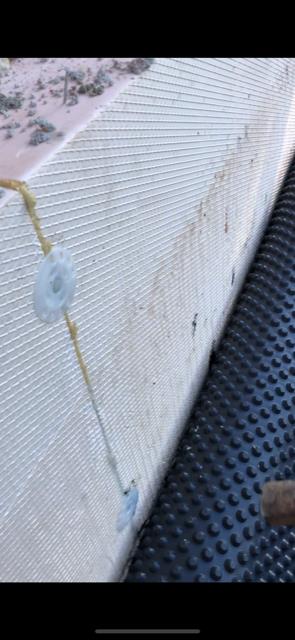

Perimeterdämmung mit Klebeankern

Wir haben die XPS Platten nur mit dem "Bitumengatsch" geklebt, also ohne Anker. Hält super... |
Unser BM hat mir gesagt ich muss die obere XPS Bahn (ich hab 2 Bahnen übereinander, auch ca. bis 40cm über Erdniveau) mit VWS Schlagdübeln befestigen. Immer am Stoß oben/unten und einen mittig .. so hab ichs gemacht. Ich denke aber auch, dass es nur mit dem schwarzen Teufelszeug gehalten hätte ;) |
