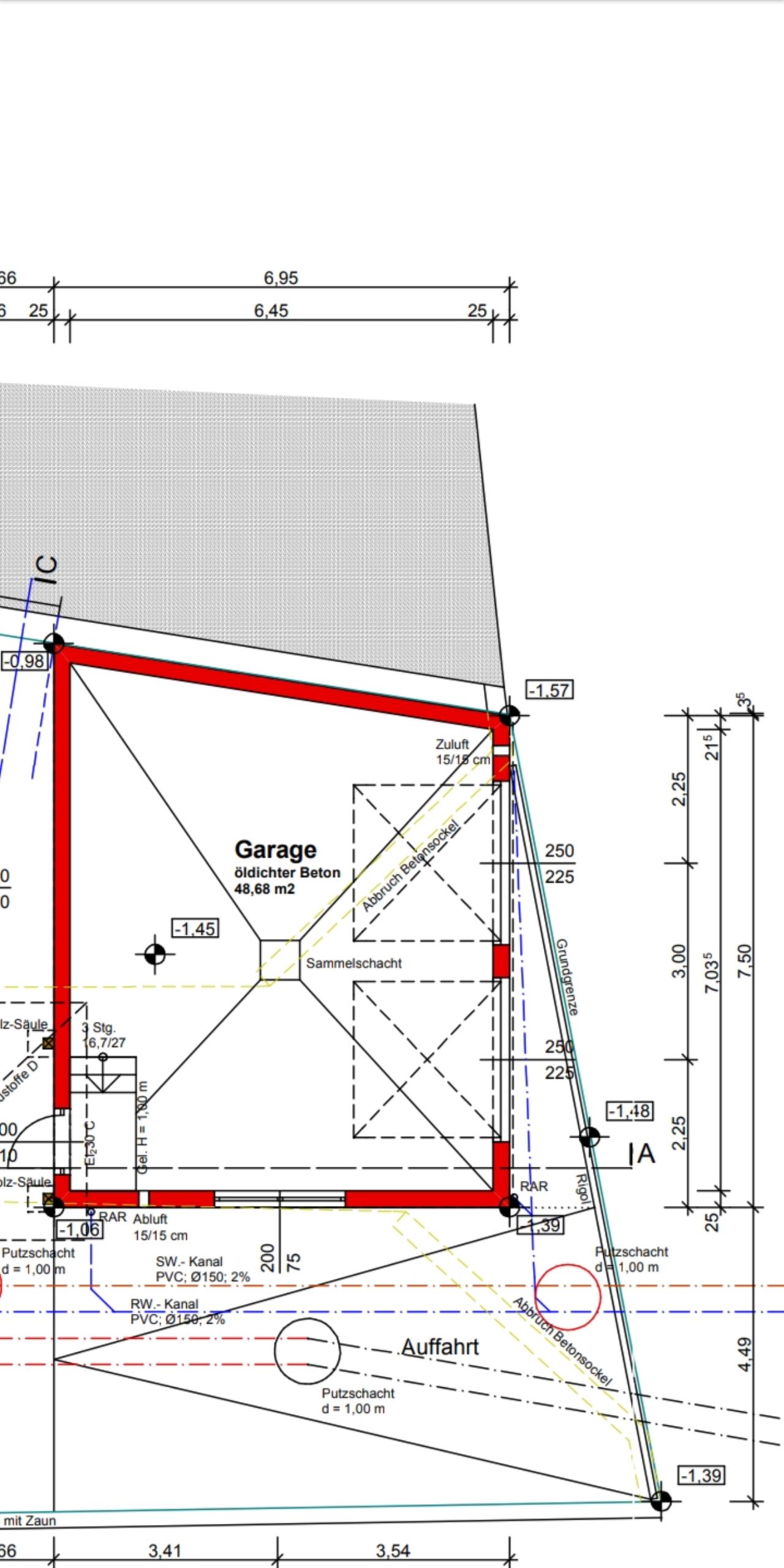

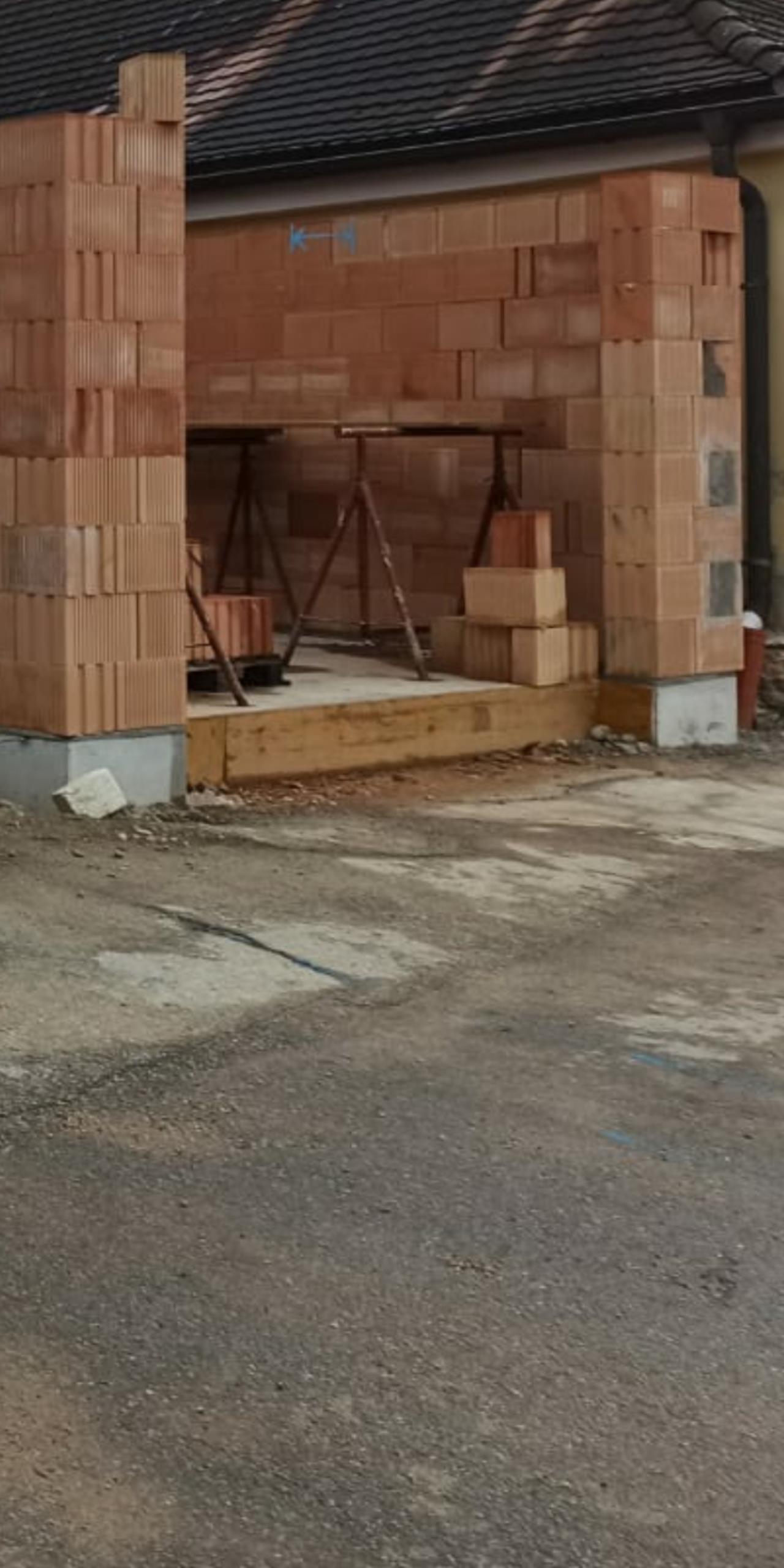

Wir (Neubau, Hanglage) haben unsere Einzelgarage an die Grundstücksgrenze zur Straße geplant und nach Bewilligung gebaut. Schon beim betonieren kam uns das Ganze viel zu hoch vor, aber da alles nach Plan war haben wir das ungute Gefühl immer wieder aufgeschoben. Fakt ist aber, dass zwischen Bodenplatte und Straßenniveau ein Höhenunterschied von teils 30cm ist. Diese Höhe ist natürlich mit einem normalen PKW nicht zu überbrücken und so wie es ausschaut, können wir die Garage so auch nicht nutzen.
Meine laienhafte Vermutung ist hier ein Planungsfehler, nutzt mir jetzt aber halt auch nix, weil es uns vor Ort ja sofort auffallen hätte müssen. Die Straße vor unserem Grunstück ist keine Gerade, sondern hängt an mehreren Stellen. Ich habe versucht, das auf der Skizze etwas darzustellen bzw.  sieht man auf dem Foto unsere Situation.
Ich weiß derzeit nicht, was mich mehr nervt, die jetzige Situation oder, dass wir einfach nicht früh genug "Alarm" geschlagen haben ??
Hat jemand einen Idee? Ich überlege schon, ob wir die Garage umbauen und seitlich bzw. über die "Ecke" in die Garage fahren sollten?
Für etwaige Ideen/Ansätze/Anreize/etc. wären wir euch unglaublich dankbar!!!

Hast du die Koten am Einreichplan mal mit der Istsituation geprüft?
Wäre für mich immens wichtig warum die Diskrepanz da ist.
Bevor bei mir der Bagger kam, wurde auf einem massivem Holzpflock das 0,0 Niveau markiert. Von hier ausgehend wurde gegraben, Fundament gemacht, Bodenplatte betoniert. Und immer lieber einmal öfter nachgemessen als einmal zu wenig.
Derjenige, der den Fehler verursacht hat soll dir einen Lösungsvorschlag machen. Nach deinem Einverständnis dann natürlich auch für dich kostenfrei umsetzen.

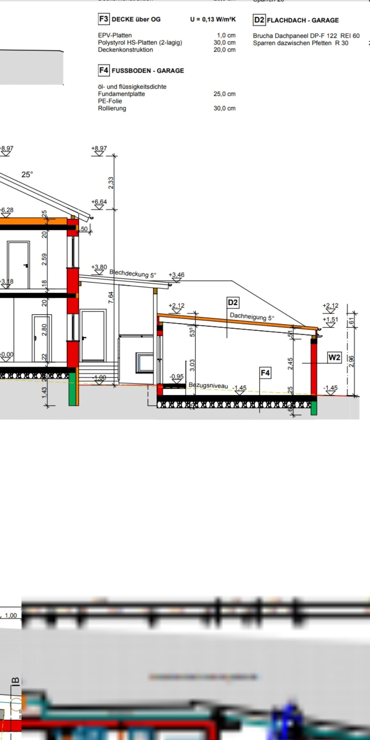

Könntest du noch ein paar Fotos und ein Foto vom einreichplan hochladen.
auf deiner Skizze ist einhöhenunterschied von 12 cm am Fotoa ber ca. 30cm?
Bitte auch Fotos vom Mauerwerk
10.9.2020  (#7)
Wird die Strasse vielleicht noch asphaltiert? Sieht man am Foto kaum.

Sieht aus, als ob das gewünschte fertige Garagenbodenniveau als Unterkante Bodenplatte verwendet wurde...
10.9.2020  (#9)
Maarch schrieb: Sieht aus, als ob das gewünschte fertige Garagenbodenniveau als Unterkante Bodenplatte verwendet wurde...
Ja das wäre plausibel...

1.) Am Foto schaut das wirklich nicht wie eine fertige Strasse aus. -> Bei Gemeinde mal nachfragen ob da in den nächsten jahren was drauf kommt....
2.) Höhen lt. Einreichplan nachkontrollieren.
3.) Unüberbrückbar sieht der Höhenunterschied jetzt aber auch nicht aus. wenn du bis zur Strassenkante einen Keil aufschüttest und die Bodenplatte nur schleifst. Würde das glaube ich gehen wenn du keinen tiefergelegten Flitzer hast.

Mir fehlt am ersten Bild die Strasse + die Kote der Strasse. Kote der Grundgrenze könnte man gleichsetzen mit der Strasse, aber das ist interpretation. Und genau das soll ein Plan nicht zulassen: das irgenjemand irgenwas interpretieren muss.

Wie weit ist es noch von der Garage bzw. von der Grundstücksgrenze bis zur Straße?
Die Höhenkoten am EP sind an der Grundstücksgrenze Platziert.
Auf deiner Skizze hast du die andere Straßenseite mit -1,80 einkotiert. Ich glaube nicht, dass die Straße ein seitliches Gefälle von mehr als 30 cm hat. Vermutlich waren die im Bankett, wurden aber mit dem Aushub abgetragen.....

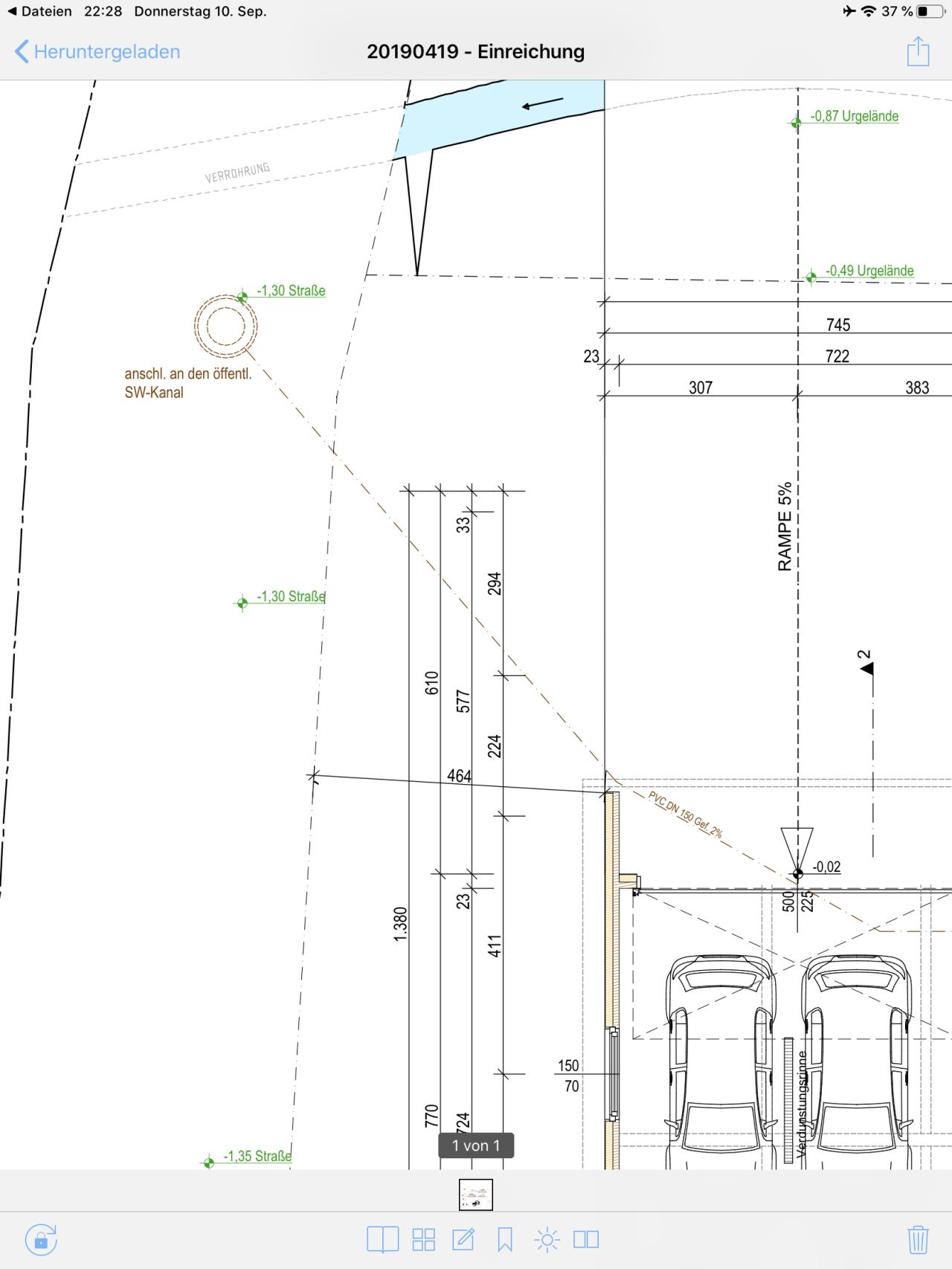

So ists auf meinem Einreichplan. Da gibts keine Fragen bezüglich Höhenkoten.

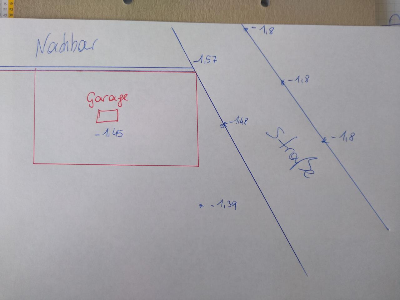

Sorry... Meinst du das? Ich kann immer nur Screenshots machen da ich die Adressen der Nachbarn schützen will 🙃

Hobbyplaner schrieb: Wie weit ist es noch von der Garage bzw. von der Grundstücksgrenze bis zur Straße?
An der Ecke zum Nachbar nur die Ziegelbreite. An dem anderen Eck muss ich es morgen nachmessen, aber die Ecke macht uns weniger Sorgen..
Hobbyplaner schrieb: Auf deiner Skizze hast du die andere Straßenseite mit -1,80 einkotiert.
Sorry, hab ich nicht erklärt, wie ich zu den Maßen kam. Der Planer hat 217,20 MüA als Null-Punkt genommen und ich habe dann gerechnet.

Meine Meinung: entweder die Kote -1,48 vom Strassenrand oder die Kote von der Garagenbodenplatte mit -1,45 wurde falsch gemessen. Vlt. wären es statt 1,48 tatsächlich 1,68 gewesen oder (zahlendreher) 1,84. Würde den Herrn, der das vermessen hat mal interviewen, antanzen lassen und die Koten nochmal nachmessen lassen. Jede wette dass er entweder die -1,48 oder die -1,45 der Garage wird er dann nicht mehr finden.
Ausbessern ist schwierig: abreissen und Neu, oder eine Rampe (mit längeren Radstand könntest du aber aufsetzen) oder eben einen Teil der Bodenplatte wieder aufstemmen und dann neu betonieren mit Gefälle zur Straße.

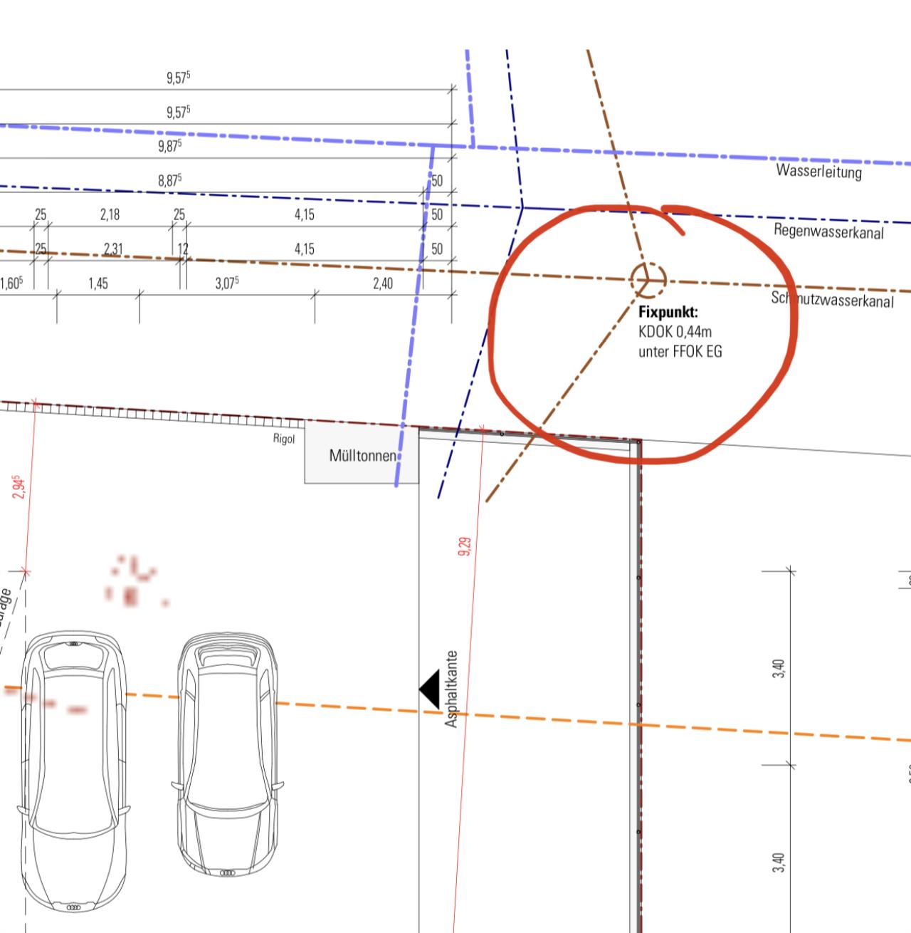

  •  Gerhard52
11.9.2020  (#21)
2020/20200911570805.jpg
Du bist mit dem BM alles durchgegangen und alles passt??? Glaub ich nicht, sonst hättest keine Probleme. Eckpunkt Straße und Boden Garage sind fast eben im Plan oder nicht 😬? Also wie kann es passen laut Baumeister?
Also wenn du zu einem definiertem Fixpunkt gehst (z.B.: dein Kanal) -Planer sollte irgendwo vermerkt haben FFOK bei Kanal oder sonst wo, von dort messen. Haben wir auch gemacht. Und von dort mit dem Laser messen? Passt? Sicher nicht.
Stellst dich zum Höhenpunkt -1.48 hin und nullst wieder gehst zur bodenplatte und dort hast du keine 1.45 (3cm) sondern, sehr viel mehr.
Also wo liegt das Problem?
Wenn Planer keinen Fixpunkt im Einreichplan drin hat - Planer/BM schuld
Wenn es einen Fixpunkt gibt (nicht auf deinem Grundstück) dann ist das Haus INKL. Garage zu hoch und der BM kann die Garage neu machen.
Wir hatten beim unserem Abwasserkanal FFOK 4xcm irgendwas auf die 0.00 halt Fertigboden Eingangstür Haus. Bodenplate war 25cm.
Wo bleibt da noch Spielraum für Spekulationen?
Und wenn unser Planer einen Punkt wie bei dir mit -1.48 gesetzt hätte würde dieser im Umkehrschluss trotzdem passen.
Wo liegt hier deinermeinung bei der Planung ein Fehler?
Wenn Straße -1.48 ist und Bodenplatte -1.45
das restliche Haus ist proportional richtig. Also stimmt der Fixpunkt nicht oder falsch gemessen.
