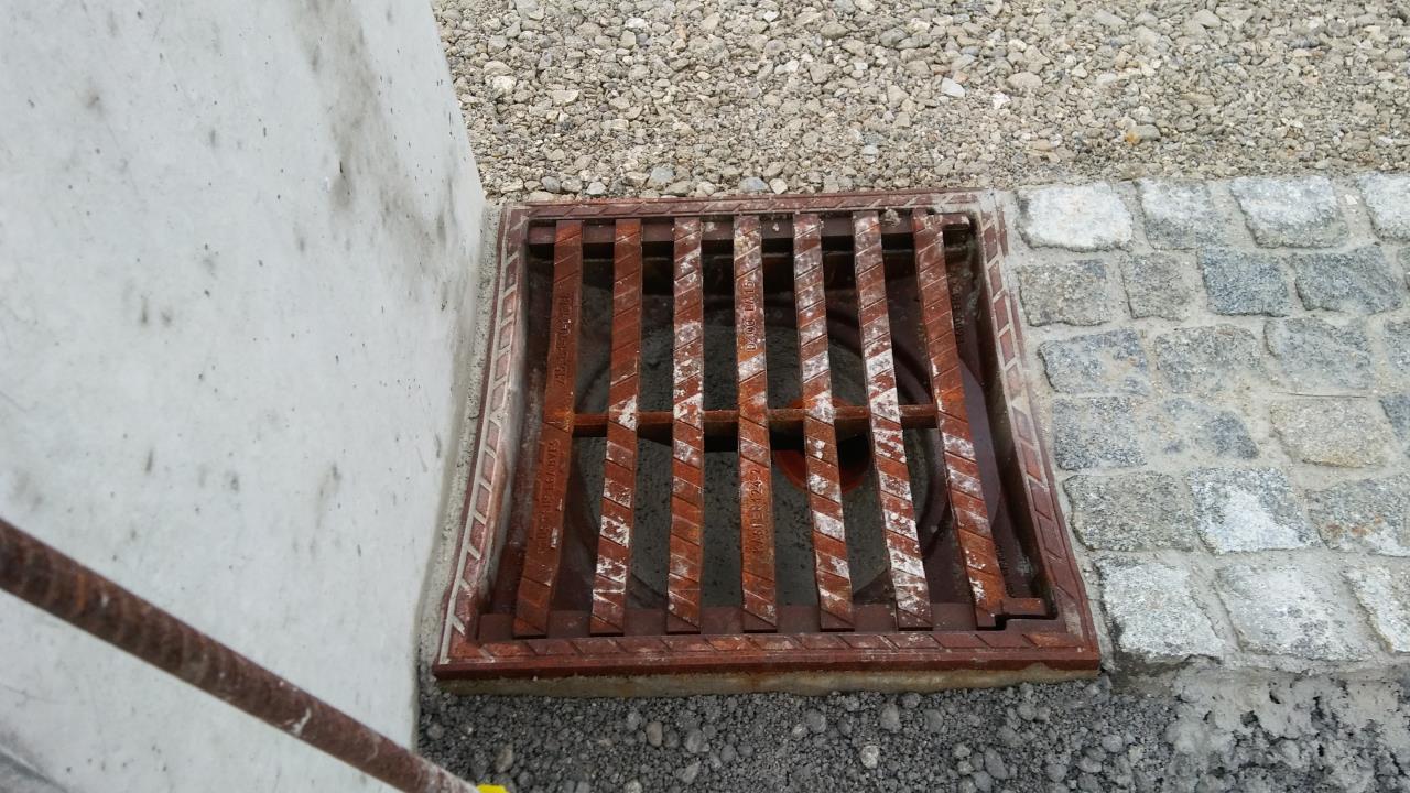

Hallo, Wir haben von ddm Asphaltierer einen Entwässerungsschacht mit ganz groben Abständen gebaut... Man sieht das Rohr drinnen ganz klar sehen. d. h. alles kann reinfallen...(da es direkt vor der Garten bzw. Eingangstür liegt Schlüßel, Handy,... etc )
Auch drinnen hat kein Sieb oder Gitter o. ä..
Ich überlege seit Tagen was wir dafür machen können...einen Gitter einfach drüber stellen....oder ein Sieb direkt an dem Rohrmund legen...aber wo kann man solche Dinge finden...Lt. Bauleiter es gibt für diesen Schacht nichts spezielles , wenn dann muss ich was basteln....
2020/20200910244956.jpg
weiß wer da was noch zu machen wäre...was würdet Ihr da machen?
kann man Gitterrost vom Kellerschacht drüber geben? klingt vielleicht unlogisch) aber im Netz hab nichts gefunden....
Kann mir wer hier mit eine Idee helfen?
Vielen Dank!

https://www.obi.at/ablaeufe/aco-selfplast-laubfang/p/1940162
Eventuell sowas ins Polokalrohr (falls es ein DN100 ist)

Ich würd ein Hasendrahtgitter unter das Gitter klemmen.
Sowas auf die Art:
https://www.obi.at/draht-zaungeflecht/casanet-drahtgeflecht-pvc-staerke-1-1-mm-hoehe-0-5-m/p/9650698
Beim Landring gibt das auch Meterweise zu kaufen.

Ein Bekannter hat ein Spritzsieb reingelegt.

vielen Dank für eure Ideen und Vorschläge!
massiv50er schrieb: Eventuell sowas ins Polokalrohr (falls es ein DN100 ist)
das ist gut und  ich habe auch ein 100 er Rohr, nur ich glaube es wird schwer zum Montieren da das Rohr bei uns ist schräg im Beton gebaut...muss den Teil näher schauen.
altenberg schrieb: Beim Landring gibt das auch Meterweise zu kaufen
wo ist Landring? beim googeln kommt Lagerhaus. kann man beim Lagerhaus meterweise kaufen?
chrismo schrieb: Ein Bekannter hat ein Spritzsieb reingelegt.
bei mir ist aber 50X50 cm...ob Spritzsiebe in der Größe gibt?
